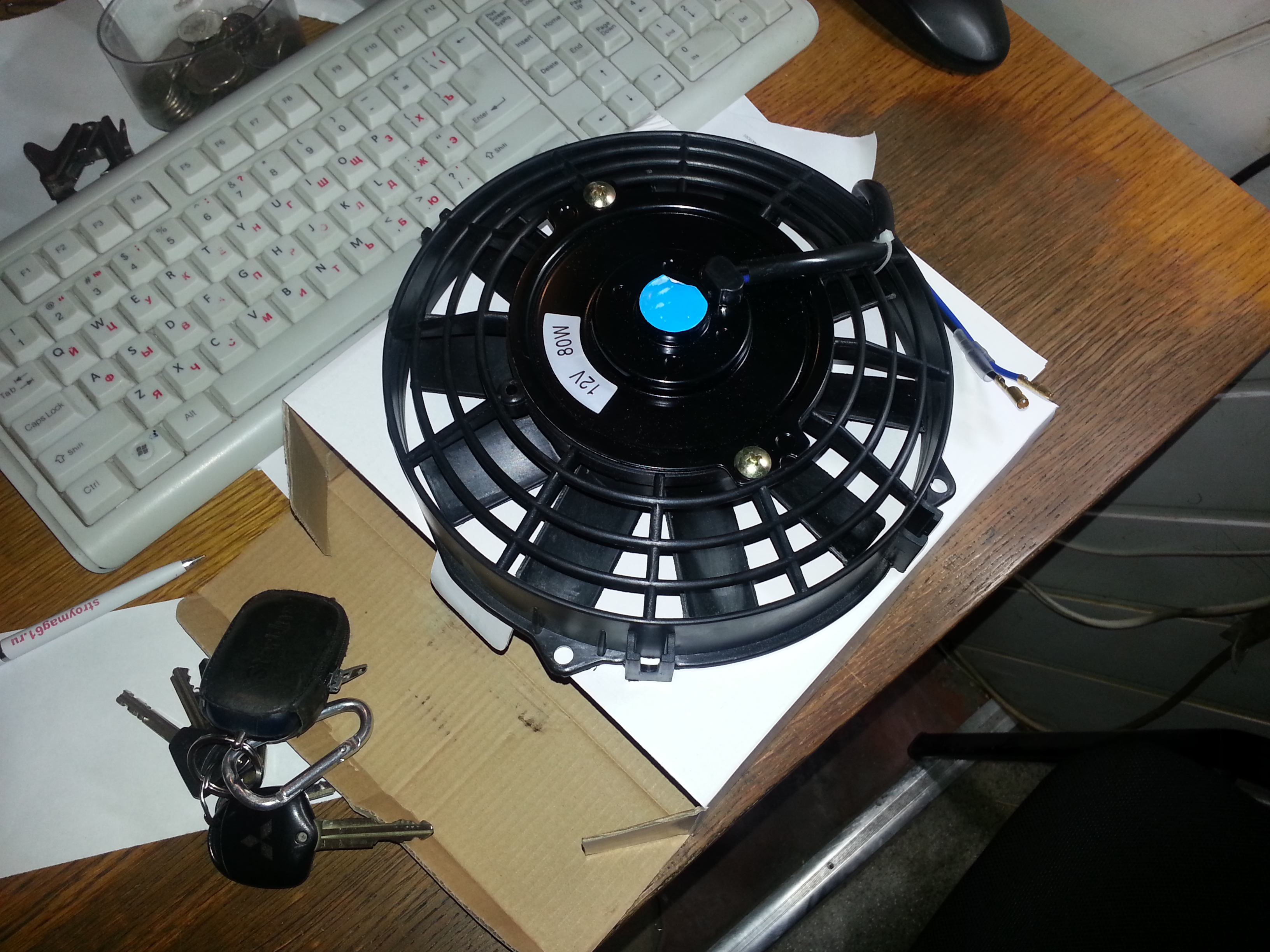

Пришел вентилятор полный диаметр диаметр 21см полная глубина 653 мм 80ват.. не совсем понимаю много это или мало, но думаю пойдет.
Хочу установить его на обдув радиатора.

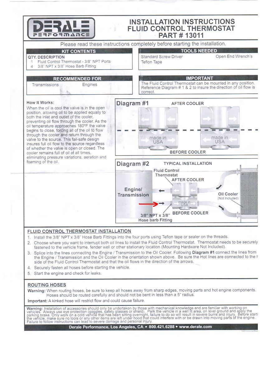

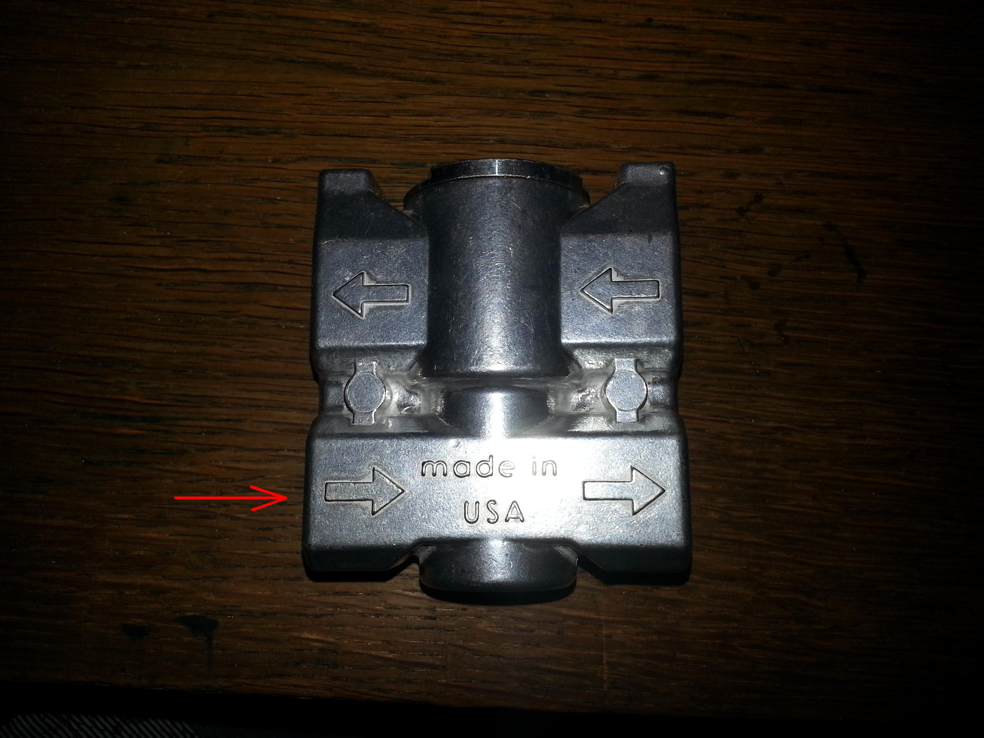

Уважаемые знатоки ®, возник очередной вопрос, прошу помощи.
Пришел с ибея термостат Derale 13011.
Как я понял по схеме, подключается так : вход с коробки там, где я отметил стрелкой, а выход на радиатор строго напротив.

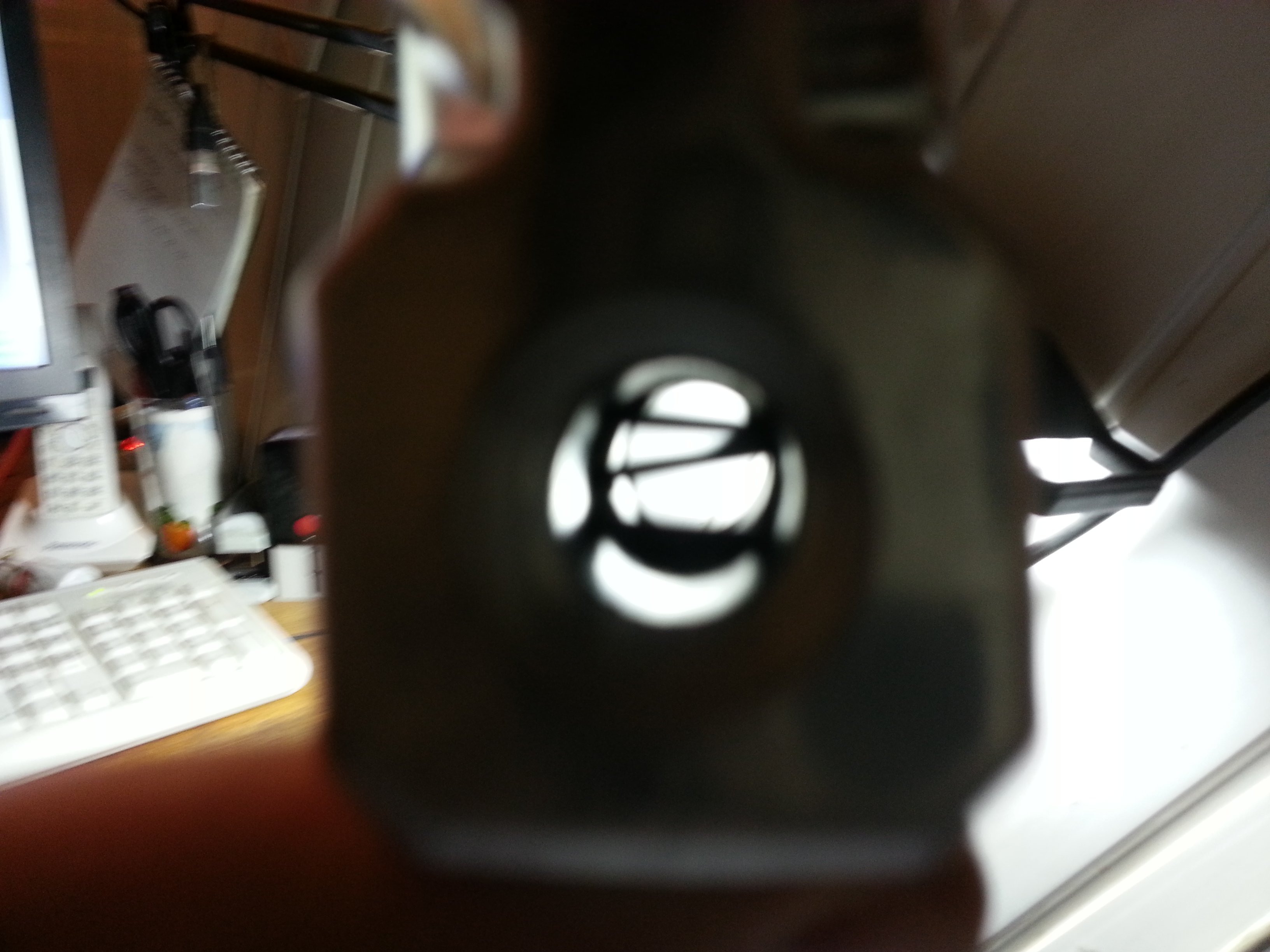

Но вот фотка этого отверстия, получается сейчас т.е. на холодную, оно полностью открыто, и холодное масло пойдет в радиатор…..
Если кто понимает как подключать, объясните пожалуйста.

Re: Доп. радиатор, термостат и прочее охлаждение АКПП
Смотри: Для того, чтобы жидкость пошла через радиатор, нужно, чтобы было открыто и второе отверстие. А оно на холодную открыто только на 10%. Поэтому АТФ крутнется внутри термостата (где открыто на 90%) и пойдет обратно в коробку. А вот при 80 гр сброс внутри термостата перекрыт и оставлено всего 10% его, зато выходное с допрадиатора откроется на 90% и АТФ пойдет по большому кругу. То, что ты обозвал "Дырка" - открыто всегда. Нагрей термостат в кастрюле - все сам увидишь. Только в кипяток не клади. Нагревай постепенно от комнатной до кипения.
