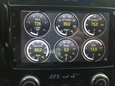

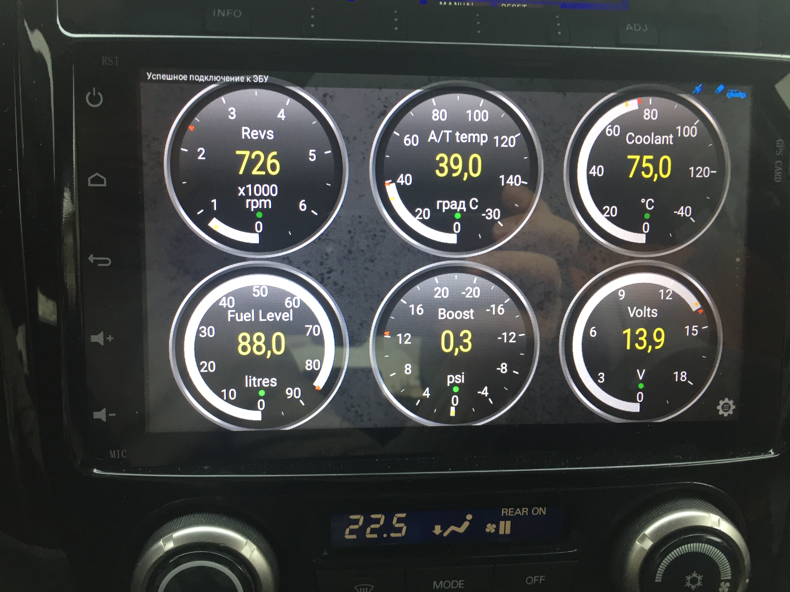

Сообщение SKS »
Научил Мицубиси Коннект полностью отображать смарт на своем экране (с возможностью работы с экрана без залезания в смарт). Соответственно появились все проги какие есть в смарте. В том числе и Торк. Проверил сегодня, работает нормально, машину читает. Естественно не все. Но меня интересуют в основном температура двигателя и коробки. И если температура ОЖ есть, и вроде отображается корректно, то с коробкой я не совсем понял. В имеющихся наборах ПИДов для Мицубиси (скачал с ПДА и Маркета) я так понимаю моего мотора 4N15 и новой коробки к нему нет. Поскольку сильно не вдавался в тему прописывания формул для Торк, то сильно не пинайте, а лучше направьте где посмотреть что и главное как правильно прописать.
И еще вопрос: программа по инициализации ТНВД или хотя бы по малому впрыску будет работать с этим мотором или нет?
