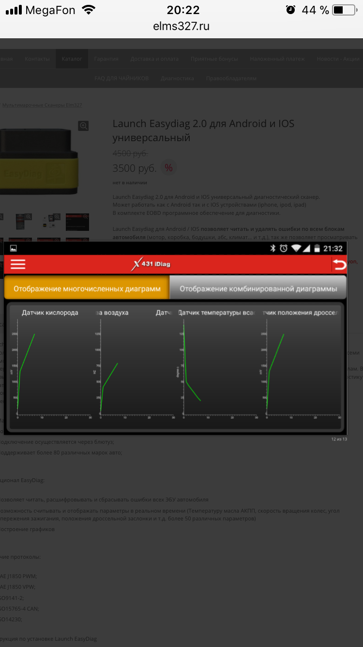

А на каких сканерах присутствует ось значений? Если это реализовано где-то, то имеет смысл обратиться к разработчикам. Добавят.
SmoAG
Сообщения: 7842
Двигатель:: 4m41
Откуда: Воронеж
Откуда: Воронеж
Благодарил (а): 99 раз
Поблагодарили: 541 раз
Re: Отчет о ремонте ТНВД 4М41 П3
Сообщение SmoAG »
На лаунче точно есть
Прикрепил пример вывода лаунчем графика

Прикольные показания, все в долларах. Надо и мне такое чудо прикупить, для аргументации стоимости грядущего ремонта. Только кнопки ИТОГО не хватает. ::-D: А вообще, нужные данные при запуске можно увидеть только при стендовой проверке. VRZ ТНВД штука механическая, с электронным управлением. Электронная часть вполне может выдавать штатные пусковые значения, а механическая, будет сильно отставать от заданных параметров. ЭБУ выдаст перечень предполагаемых ошибок не позволивших произвести штатный запуск...
