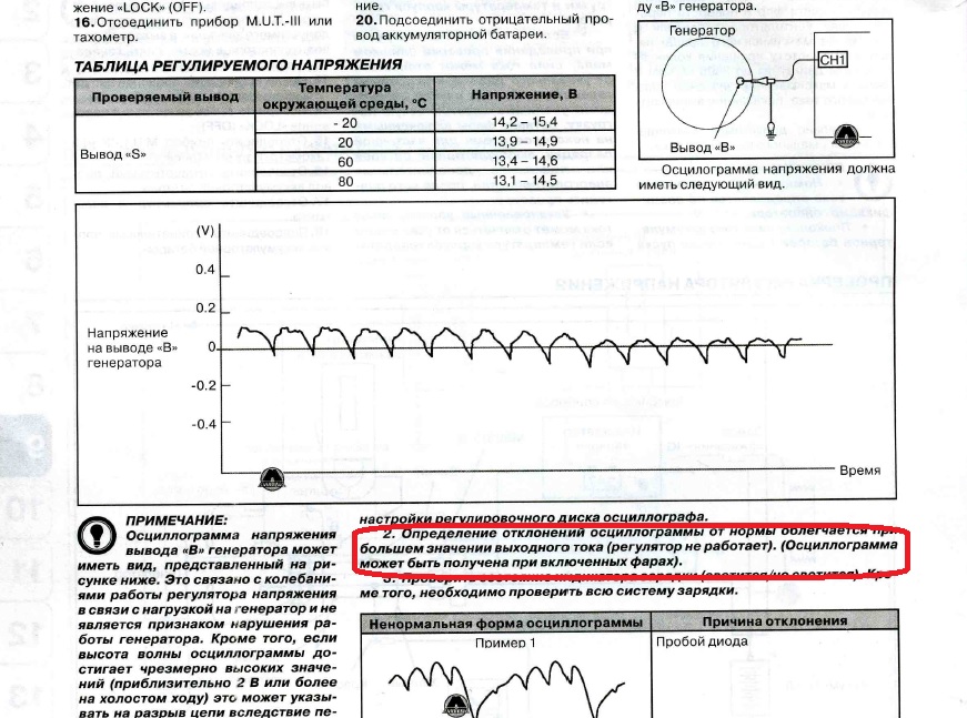

С напряжением в бортовой сети, что бы судить о заряде батареи, несколько сложнее.
Совершенно верно на холостом ходу, без нагрузки, просто судить по напряжению.
Генератор как известно выдаёт выпрямленные полупериоды синусоиды. Не отфильтрованные. Аккумулятор выполняет роль конденсатора, получаем в бортовой сети постоянное напряжение. Измеряя это напряжение простым тестером, видя насколько оно поднялось и поддерживается на заведённом двигателе, судим о заряде аккумуляторной батареи. И это правильно.
Но несколько меняется ситуация когда аккумулятор загружен активной нагрузкой, тэны это мощная активная нагрузка.
При работе генератора образуется реактивная индуктивная составляющая и как она ложится в нагрузку, можно судить контролируя уже не напряжение, а переменную составляющую тока заряда-разряда аккумулятора. Тэны разряжают с большой интенсивностью, пульсирующая составляющая тока генерации частично поглощается низким сопротивлением тэн, часть в обратном направлении разряда аккумулятора, должна его заряжать. Фиксировать это можно специальными приборами, подобно этому http://uk.shopotam.ru/catalog/371123829373-item.html Просчитать прямые и обратные уровни амплитуд тока на аккумуляторе, при нагрузке.

Hidemon писал(а):
FGC писал(а): ...пульсирующая составляющая тока генерации частично поглощается низким сопротивлением тэн, часть в обратном направлении разряда аккумулятора, должна его заряжать....
Это вообще о чем??? И как?
Долго рассказывать. У нас генератор переменного тока. Нужны обороты что бы тянуть нагрузку.
Даже уже с нагрузкой в виде фар видно.
