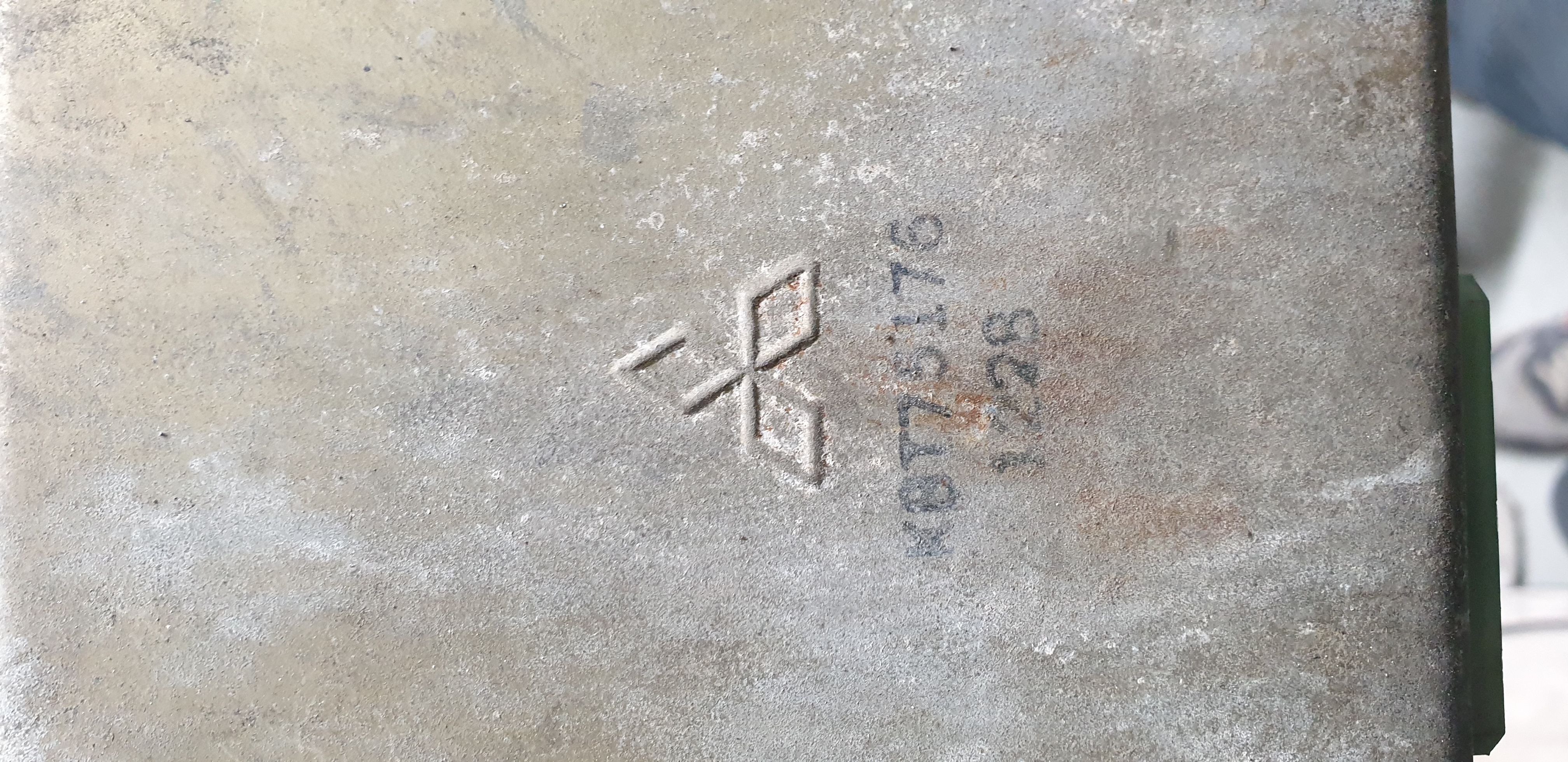

кто подскажет, что за коробочка ? П1, расположена коробочка слева в салоне спереди, где реле дворников и аварийки.
