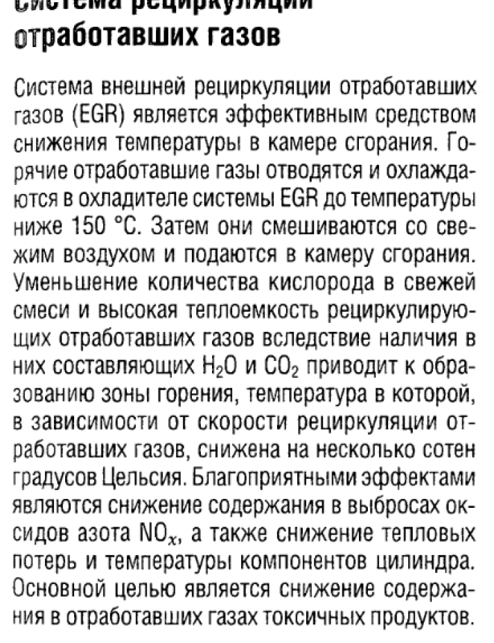

Дак вот же коллега выше тоже откуда то выдернул, как по заказу к "моим домыслам" это если псевдо основную цель снижения Оксидов азота* "(NOx)", которая составляет в общей объеме выхлопа об.% от 0,0002—0,5% отбросить, то выводы напрашиваются другие :)
"Автомобильный справочник Bosch, 3-е издание." .... ;)
http://www.pajero4x4.ru/bbs/phpBB2/down ... &mode=view

Да видел я это. Только коллега тоже не смог объяснить, почему при глушении ЕГР машина внезапно не "взлетает". Коллега скромно стебанулся, промолчав по сути моего вопроса. :) Тогда как все ведь элементарно. Заглушили ЕГР, температура в цилиндрах подскочила, при одинаковом количестве топливной смеси давление в цилиндре выросло (мы же все помним зависимость давления газа от температуры?). Выросло давление - автоматически выросла мощность движка. Вопрос - где все это на практике? Нету.

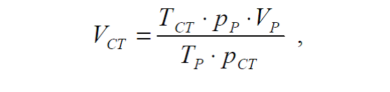

oasys писал(а): А давайте к автомобильному справочнику приложим мозги. И вспомним, что КПД двигателя напрямую зависит от температуры при сгорании топливной смеси. Чем выше температура, тем выше КПД. Таким образом при глушении ЕГР машина должна была бы просто взлетать (температура-то резко вырастает, а с ней и КПД). Но как-то на практике это не заметно.
при одинаковом количестве топливной смеси давление в цилиндре выросло (мы же все помним зависимость давления газа от температуры?). Выросло давление - Вопрос - где все это на практике? Нету.
МГУ химфак.
Ну а как же, что при увеличении давления и неизменном объеме газа при стандартных условиях, снижается этот самый объем газа, а соответственно и скорость потока в рабочих условиях, который собственно и воздействует на поршень........?
Вроде это должна быть как азбучная истина для окончившего МГУ химфак ;)
А отсюда следует, что глуша ЕГР Вы не только "не повышаете КПД/мощность", а еще и снижаете....;)
А можно это перевести на русский? В частности, как у вас при неизменном объеме этот объем вдруг снижается? И о какой скорости потока речь?
И да, присоединюсь к вопросу выше - как у вас при полном сгорании одного и того же количества топлива внезапно получается разная температура? Для меня это звучит как бред, но у меня, конечно, нет двух красных дипломов. :) Просветите, будьте любезны.
А можно это перевести на русский? В частности, как у вас при неизменном объеме этот объем вдруг снижается? И о какой скорости потока речь?.
Странный вопрос для химика... Вы не знаете что такое Стандартные и рабочие условия? Погуглите....

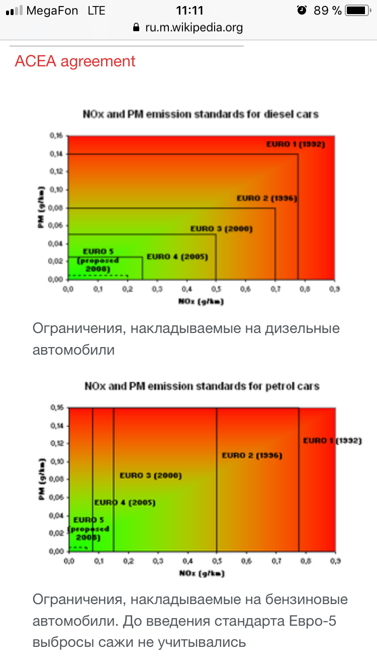

Попытаюсь облегчить вам восприятие выложенной информации ранее, обратив ваше внимание, что так указывается диапазон, не смотря на то, что поправил (сократив ненужное в этой редакции поста ;) ), еще раз продублирую Оксиды азота*, об.% 0,0002—0,5 .... ;)
И с удовольствием послушаю от вас, для чего в контексте моих размышлений конкретизация под классы на которые вы сослались? Вы считаете что диапазон сильно различается на общем фоне ;) ? И то что выложили вы, это не
таблица с выбросами выглядит так
а это всего лишь одна из составляющих выхлопа, попробуйте еще раз сами проанализировать то, что сами и выложили... :) ;)

Для решения задачки я вам выложу формулу, сами поиграйтесь, может поможет....
Могу Ексель с формулами дать, если уж совсем будет сложно, там вообще просто значения подставите.... :) Я их как то лет 10-15 назад для себя составлял, по другой конечно теме, но физика процесса одна.... ::-D:
Для упрощения понимания..... :) следуя вашей просьбе не могу отказать ;)
Одно и тоже количество переданного по газопроводу газа при разных температурах
и давлениях занимает разный объем.
Зимой газ, идущий по газопроводу, занимает меньший объем, чем летом. Давление
в газопроводах поддерживается компрессорными станциями. Если на компрессорной
станции работают два компрессора, то объем газа в трубе будет меньше, чем при
работающем одном компрессоре. Хотя по массе это будут одни и те же количества, что
зимой, что летом, что при более высоком давлении в газопроводе, что при более низком.
Очевидно, что объемы газа необходимо пересчитывать для каких–то единых для всех
условий по давлению и по температуре.
Такие единые для всех условия были установлены и, для исполнения этих условий
всеми без исключения, они были закреплены в ГОСТ 2939 — абсолютное давление
0,101325 МПа, температура 20 оС (далее — стандартные условия).
В настоящее время устоялась следующая терминология: объем газа измеренный в
газопроводе называют «объемом в рабочих условиях» или «рабочим объемом», а объем
газа пересчитанный в соответствии с ГОСТом — «объемом, приведенным к стандартным
условиям» или «стандартным объемом». Иногда применяют термин «объем, приведенный
к нормальным условиям», но этот термин ошибочный, так как нормальные условия
отличаются от стандартных температурой равной 0 °С (273,15 К), а не 20°С (293,15 К).
Поведение газа при меняющихся параметрах описывается объединенным газовым
законом Менделеева-Клайперона:
Из этой формулы легко вывести чему буден равен Vр, он же объем газа в рабочих условиях. Тут помощь требуется? :)
