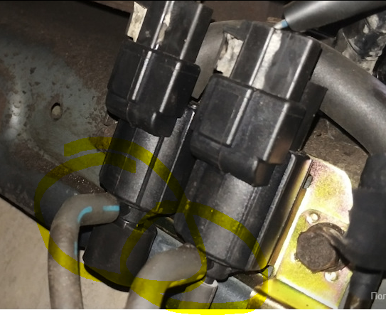

Sfinks, спасибо вам за ответ,завтра попробую отсоединить вакуум, проверю,а то у меня у уже в голове сорванные шлицы полуоси и прочие недешевые непотребства в голове крутятся) А шланги с клапанов скидывать все, ну то есть эти (фото взял с драйва,а то темно сейчас лазить)? Ах да, и еще-у меня то 19 ом сопротивление обмотки клапана,а по мануалу 36-45 ом, не маловато ли у меня?

D.Kalash писал(а): А шланги с клапанов скидывать все

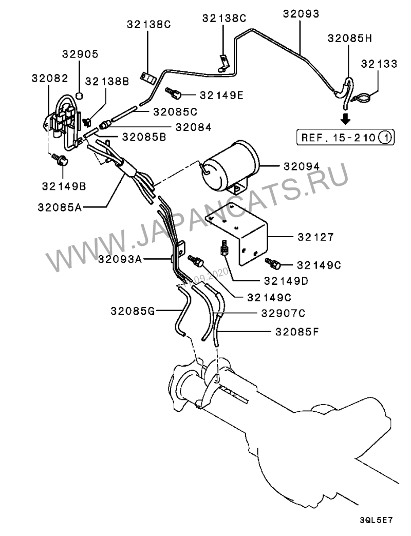

Нет, нужно найти один, тот что с вакуумной магистрали запитывает эти клапана. Скинуть его и заглушить. ЕМНИП, этот шланг подходит к тройнику и запитывает вакуумный ресивер и эти клапана.
ЗЫ: нет, наврал...
32093 это алюминиевая трубка вакуумной магистрали. Дальше идут шланги до клапанов. В любом месте размыкаете и глушите.

Sfinks писал(а): этот шланг подходит к тройнику и запитывает вакуумный ресивер и эти клапана.
Понял,видел. Отпишусь как проверю. Меня преследуют проблемы с пп. На джимнике пока ручные хабы не поставил и не заглушил вакуум чопиками-ни хрена нормально не работал .Теперь вот на паджерике..
