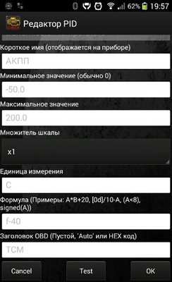

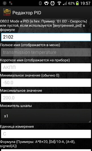

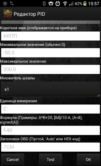

SKS писал(а):Научил Мицубиси Коннект полностью отображать смарт на своем экране (с возможностью работы с экрана без залезания в смарт). Соответственно появились все проги какие есть в смарте. В том числе и Торк. Проверил сегодня, работает нормально, машину читает. Естественно не все. Но меня интересуют в основном температура двигателя и коробки. И если температура ОЖ есть, и вроде отображается корректно, то с коробкой я не совсем понял. В имеющихся наборах ПИДов для Мицубиси (скачал с ПДА и Маркета) я так понимаю моего мотора 4N15 и новой коробки к нему нет. Поскольку сильно не вдавался в тему прописывания формул для Торк, то сильно не пинайте, а лучше направьте где посмотреть что и главное как правильно прописать.
И еще вопрос: программа по инициализации ТНВД или хотя бы по малому впрыску будет работать с этим мотором или нет?
Программа по обучению впрыску - работает.
Инициализация ТНВД - работает.
По поводу Торк сделал все просто: установил, заполнил профиль (никаких наборов пидов не скачивал), законнектил с ЕЛМ и уже, что называется "из коробки" в списке доступных показателей получил и обороты и температуру ОЖ и много другой информации. Все, что необходимо вывел на экран. Датчик температуры АКПП в списке тоже есть, но отображает некорректную информацию, соответственно прописал новый PID температуры АКПП с формулой как на МПС2, теперь температура АКПП отображается корректно.

И это все? Просто написать как у тебя на скринах?
У меня сдох планшет, где стоял Торк с ПИД на МПС2, там температура коробки отображалось корректно. Сравнивали с МУТ.

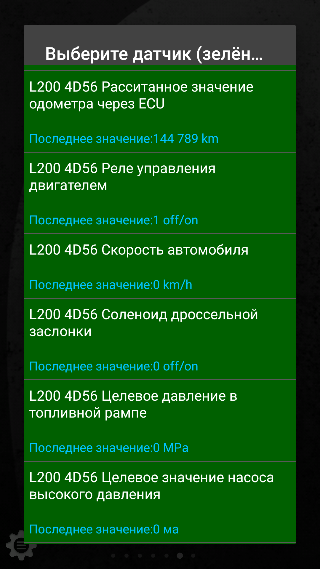

Всем добрый день! Подскажите пожалуйста, а есть ли программы для elm327 где можно узнать реальный пробег авто?

SKS писал(а):И это все? Просто написать как у тебя на скринах?
Скрины не мои, но у меня ровно так и написано.

dinyaridder писал(а):Всем добрый день! Подскажите пожалуйста, а есть ли программы для elm327 где можно узнать реальный пробег авто?
Торк показывает пробег по ЭБУ
В дефолте не обнаружил, в наборе L200 есть
