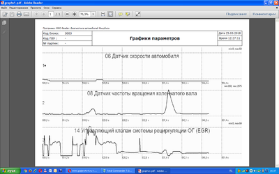

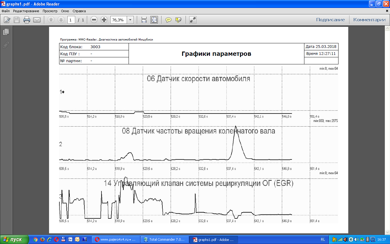

Не смог я найти причину зеркальной работы егр (егр вакуумный без охладителя, паджеро 3 2002г дизель, 4м41). Перепробовал все варианты, работает зеркально и все, по сканеру видно, что на ХХ егр закрыт, вкл драйв происходит открытие на 47-53%, то же самое при добавлении газа. Клапана проверил, целые. Соединение вакуумных шлангов проверил по схеме, правильно. Почему так работает понять не могу. Если сканер его видит, значит электрика показывает его открытие или сканер на показания буста ориентируется? Куда дальше копать ума не приложу. Да! Увидел, что у меня не родной клапан стоит на егр, клапан №1 (заполнения цикла), клапан стоит от включения переднего моста и отличается по внешнему виду от того, что на фото всей колодки выкладывают. Снимал график на ходу по городу, егр скачет от 30% до 60%. В основном на ходу держится в районе 30-40 процентов. Несколько раз пробовал его глушить (ставил 2 прокладки на выходе выпуска и после клапана), но теряется динамика, так и экспериментировал заглушу-разглушу.
Спасибо, Сергей, все понял! Никогда не обращал внимания на сканере на ЕГР, почему, незнаю

Так вот, а у меня все наоборот происходит. Что за хрень? И почему при глушении происходит потеря динамики, особенно при обгоне это чувствуется? Мистика.winter1971 писал(а):

Ты по показаниям сканера такие выводы делаешь или сам видел работу клапана? Физически, глазами?

ekadnai писал(а):Снимал график на ходу по городу, егр скачет от 30% до 60%. В основном на ходу держится в районе 30-40 процентов. Несколько раз пробовал его глушить (ставил 2 прокладки на выходе выпуска и после клапана), но теряется динамика, так и экспериментировал заглушу-разглушу.
Шланги тут никак не влияют. Алгоритм должен быть такой. Низкая температура. При пуске клапан открывается до момента пуска и закрывается. Машина прогрелась, прикрылась заслонка на впуске, открылся клапан EGR. Нажали педаль и поехали, клапан закрылся. Резко нажали в отсечку педаль и пошли на ускорение, клапан открылся...ekadnai писал(а):Никогда не обращал внимания на сканере на ЕГР, почему, незнаю. Сегодня утром займусь этим прямо на стоянке, скорее всего перепутаны шланги на вход и выход клапана, буду смотреть.

Сканер видит не сам егр, а управляющий им соленоид.
