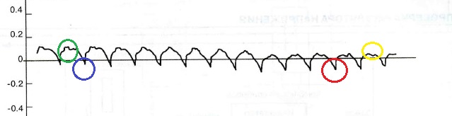

Hidemon писал(а):А при подключенных аккумуляторах к бортсети образуется реактивная емкостная составляющая, которая компенсирует индуктивную. Поэтому, можно, подключив активную резистивную нагрузку(фены) и осциллограф к бортсети посмотреть действительную форму сигнала. Думаю, что на малых оборотах двигателя и при исправных аккумуляторах она будет слегка волнообразной +-1% от постоянного напряжения б/с, но низкой и близкой к 12,2-12,5В. При повышении оборотов пульсации уменьшаться, а напряжение будет в зависимости от температуры от 13,8 до 14,5В.FGC писал(а): При работе генератора образуется реактивная индуктивная составляющая и
Будет гулять напряжение, не будет. Будет слегка волнообразной, не будет. Это и видит эбу. Это всё поверхностные наблюдения, о которых можно получить представление с помощью тестера, а о форме пульсаций осциллографом.
То есть судить о нагрузке по просадке напряжения. Так многие это и представляют. Но к сожалению это даёт представление о бортовой сети, примерно столько же сколько индикаторная отвёртка о обычной сети.
Дело не в этом. Я всё время упоминал слово- ток. Именно ток умноженный на напряжение, показывает мощность.
Нам же надо знать какую мощность даёт генератор, покрывает ли она заряд аккумулятора, или наоборот расходуется мощность батареи. Прошу внимательно прочитать формулировку обозначения нашего генератора, Гены.
Генератор постоянного напряжения, переменного тока. Это означает что при постоянном напряжении, заряд батареи не происходит постоянно. В какой то момент времени генератор заряжает током батареи и даёт энергию в бортовую сеть, а в какой то период времени, батарея держит нагрузку. Эта скважность и частота процесса, зависит от частоты вращения генератора. Генератора переменного тока.
Рассмотрим более детально осциллограмму тока заряда аккумулятора. Всё что выше линии, это кривая тока заряда.
Всё что ниже линии, кривая тока разряда, между полупериодами тока генерации.
Зелёным кругом обозначен ток заряда, на холостом ходу, без нагрузки. Синим кругом, в тех же режимах, ток разряда аккумулятора.
Включаем фары на холостом ходу, поднимаем нагрузку на бортовую сеть. Теперь видим ток заряда, в районе жёлтого круга. Ток разряда обведён красной линией.
Эти значения меняются сотни раз в секунду, с частотой пульсаций тока генератора, при относительно постоянном значении напряжения бортовой сети (13,8 до 14,5В.) Легко увидеть что значения стали преобладать ниже нейтральной линии, преобладать ток разряда.
Точно посчитать на такой частоте тока, с сложной формой тока, может и делает более сложный прибор. Как по ссылке приводимой ранее. Не тестер, не эбу, не может судить по напряжению, точно о коэффициент нагруженности батареи.
Допустимые режимы учитываются на стадии проектирования, компонентов и узлов электрооборудования. Контроль на стадии разработки и на испытаниях, осуществляется более сложными инструментами, что применяются для диагностики и ремонта узлов
L200 4D56 http://www.mitsubishi-motors.com.ru

FGC, считаю, что когда япы в своем конструкторском бюро посчитали, что на авто с фенами надо устанавливать генераторы 120А вместо 90А, как на остальные, не оснащенные фенами - эти расчеты были "не пальцем в небо". Посмотри на свой рисунок "Гена". Пульсации составляют менее 0,2В. Учитывая, что напряжение на генераторе в рабочем режиме 13,8 - 14,3В имеем в нижних точках пульсаций 13,6. Нормальное напряжение на клеммах заряженного аккумулятора 12,8В. Стало быть, зарядка идет!
Идея в том, что пусть двигатель повышает обороты, для того, чтобы генератор был в "рабочем режиме", когда он способен производить номинальную мощность, а фены пусть греют воздух. Как-то так!

Ты опять не понял график. Как устроен любой амперметр? Это вольтметр, даже микровольтметр, который измеряет напряжение
на шунте. В зависимости от тока сопротивления шунта, падение на нём могут быть микровольты, а каждый микровольт равняться к примеру одному амперу. В нашем случае то что пошло ниже линии, к примеру может равняться 20А тока разряда, а то что выше , к примеру 5А заряда. Это на примере с фарами.

Игорь так мы не амперы измеряем а вольты.
На евро-5 стоит шунт (датчик тока), вот там БУ измеряет заряд/разряд. И исходя из этого увеличивает обороты, тоесть отдачу генератора.

Так ты посмотри где у тебя находится красная линия. Она находится в области напряжения, выше напряжения заряженного аккумулятора.FGC писал(а):Ты опять не понял график. Как устроен любой амперметр? Это вольтметр, даже микровольтметр, который измеряет напряжение
Как устроен вольтметр и что такое ТОЭ я знаю не по наслышке. Что такое RCL цепочки я тоже могу тебе рассказать. Как устроен генератор в машине для меня тоже не тайна. Даже процесс электро-химических превращений в АКБ могу рассказать.
Моя мысль такая, что в конструкторском бюро все-таки сумели подобрать генератор, который все-таки заряжает АКБ в тот момент, когда включены нагрузки.
И еще. 20А разряда... 5А заряда..... Проинтегрируй, получишь более точные значения. Острый пик вниз по площади меньше, чем пологий горб вверх относительно твоей "красной линии". Что говорит о положительном балансе, даже если "красная линия" - ниже напряжения заряженного АКБ
