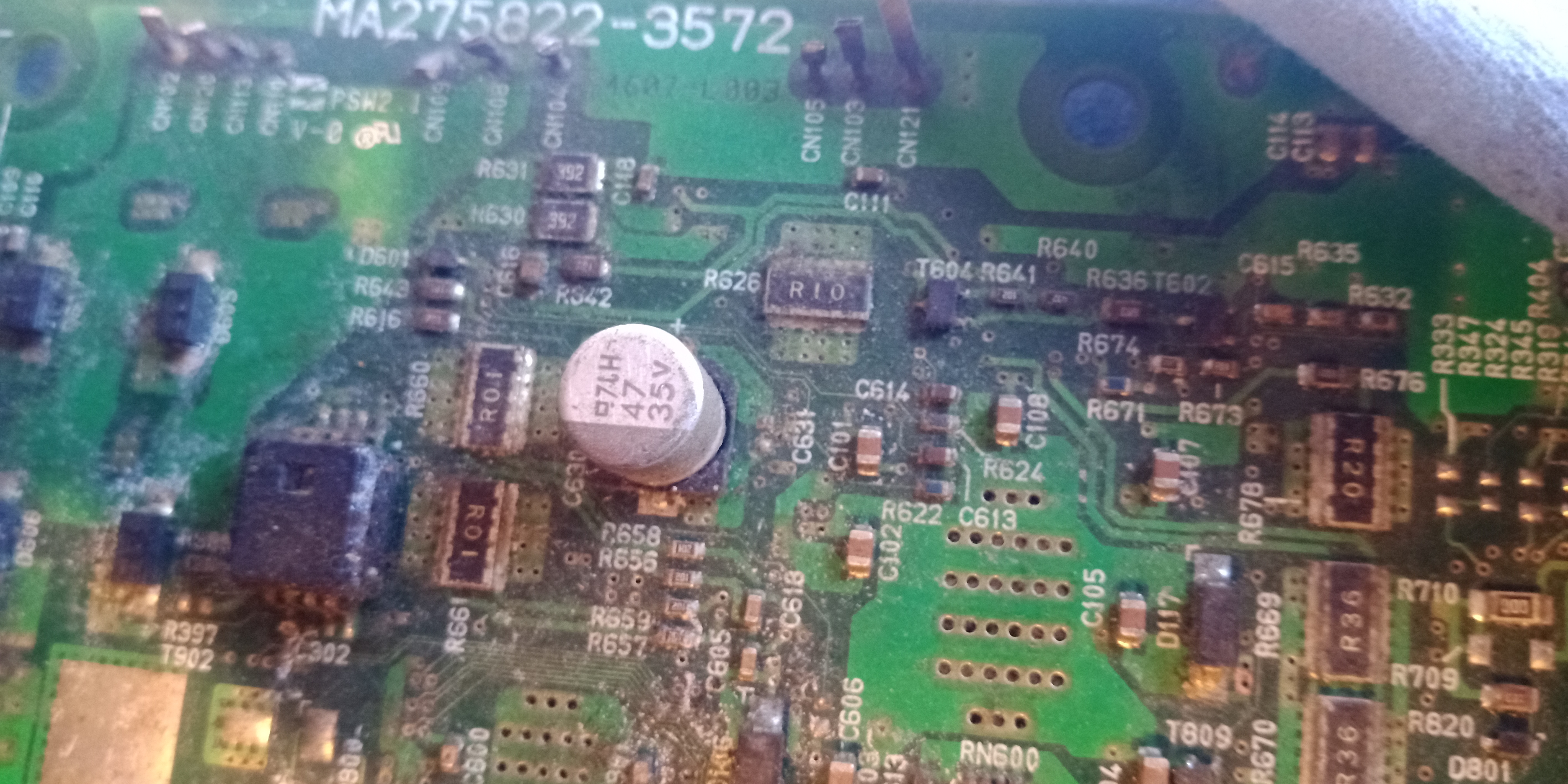

SNOOPER писал(а): С чего бы вдруг? Это если только в 5-ти вольтовых цепях, но они уже стабилизированы.
Вход блока легко держит до 20 вольт. Что вполне может быть при неисправности генератора.
А вот переполюсовка в большинстве случаев смерть для блоков.
О-па!
А я что-то и не разглядывал, в какой цепи они... :) Тогда можно и больше...

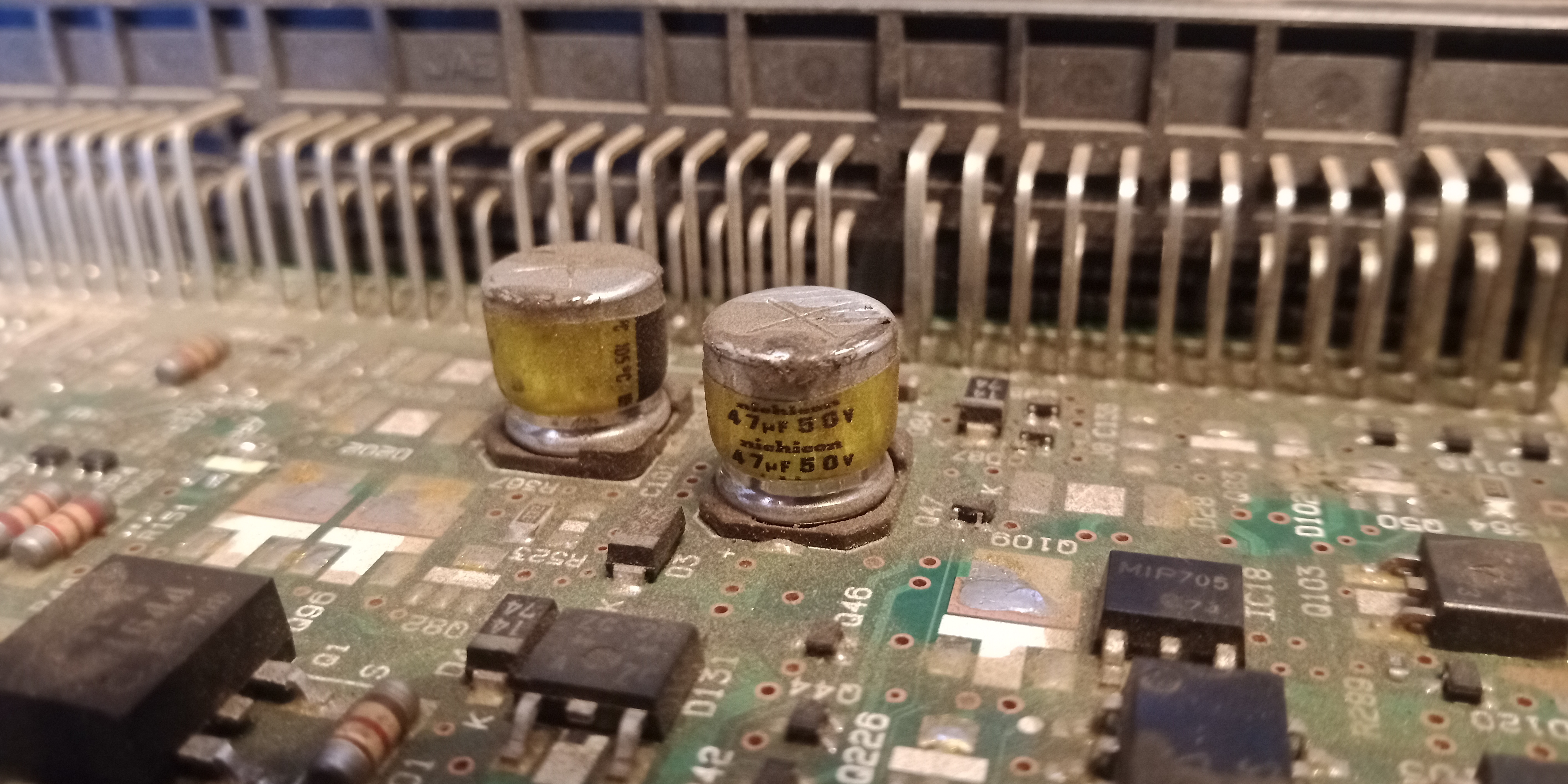

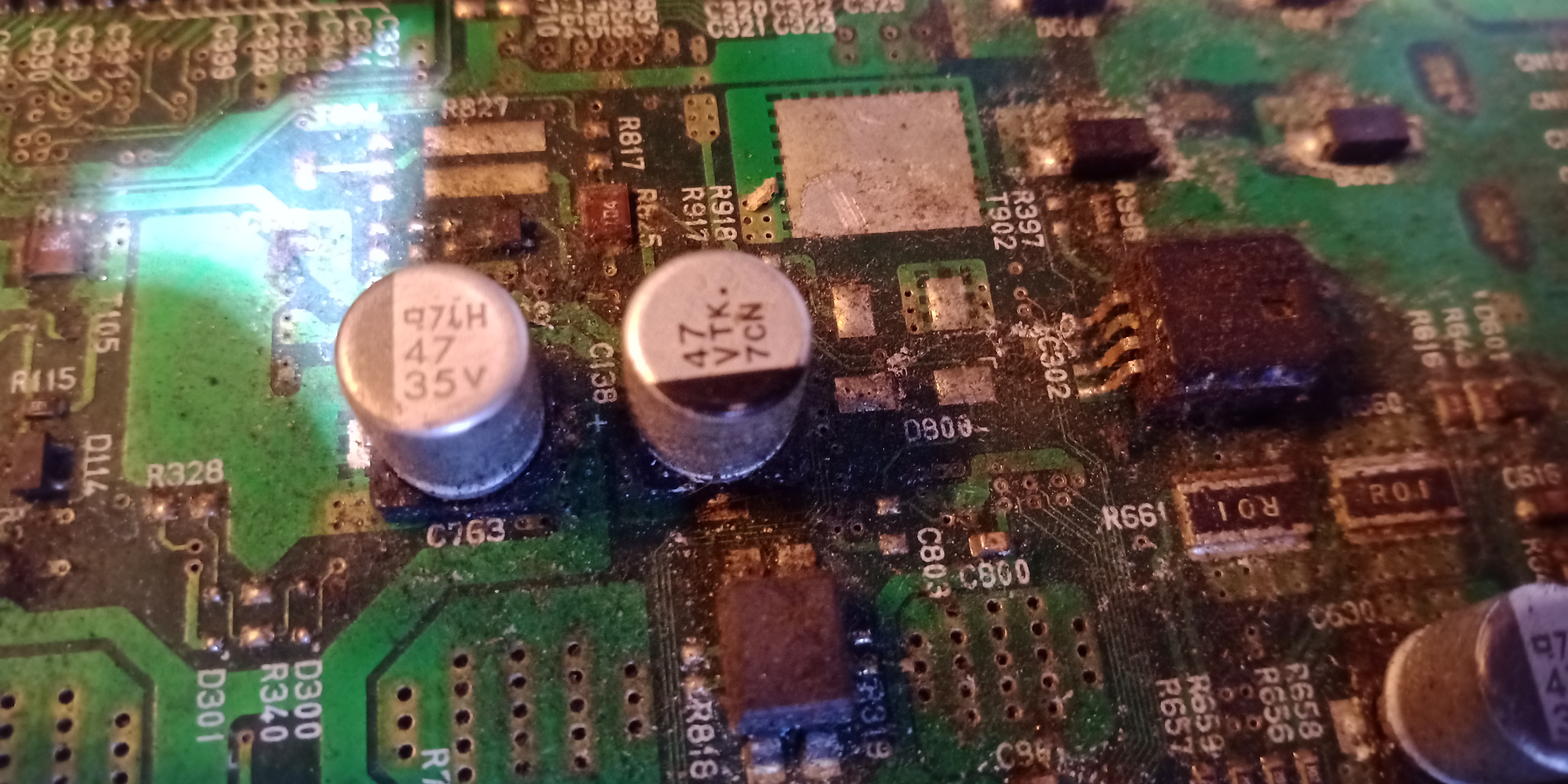

Вот блоки VAG и митцу 24-х клапанного второго пыжа.
Так там вообще 50 вольт.
Ваг поскромнее)))

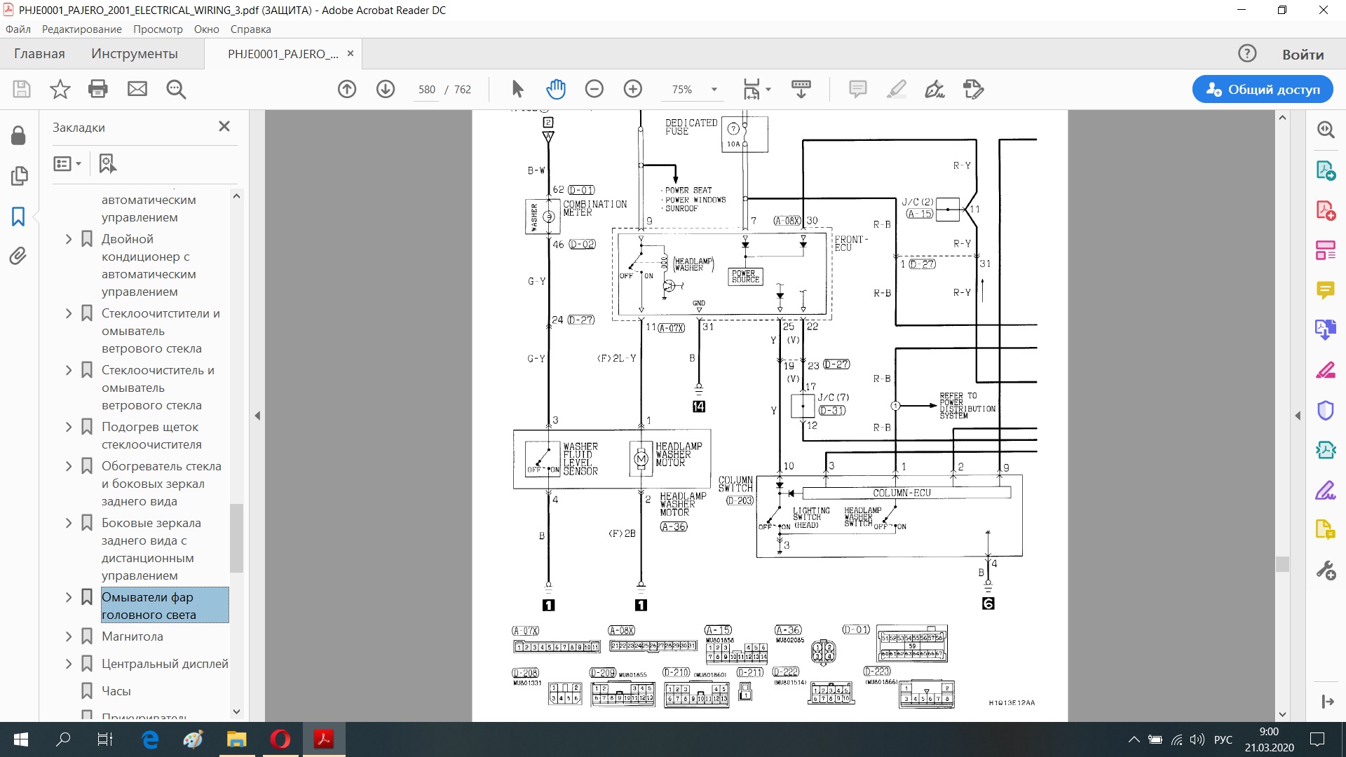

В связи с предстоящими "длиИИнными карантинными выходными" ::-D: решил разгрести траблы по электрике до которых никак не доходили руки после покупки авто.
Имеем П-3 Араба 2001 года, изначально комплектация была нищебродской, даж сидушки тряпки на крутилках (выяснил по вину), но кто-то из 6 предыдущих хозяев полностью поменял салон кожа рожа электро, обвес на рестайл 0 в результате появился бампер с омывателями фар, бачёк с доп моторчиком, но ничего это не работала, рычажок поворотников остался старый без кнопки включения, мною был куплен с разбора блок переключения с кнопкой омывайки, но чуда не произошло, моторчик запускал на прямую работает, провода от него кудай-то идут, где копать дальше чтоб оживить омыватель, предполагаю в блоке предохранителей чего-то не хватает?

ГАНС писал(а): Фоток реле полно, но где оно стоит не нашёл блин ни одной
"Реле" находится во Фронт-ецу.
Такая большая хреновина в блоке предохранителей под капотом.
Ну и провод должен быть естественно до мотора
