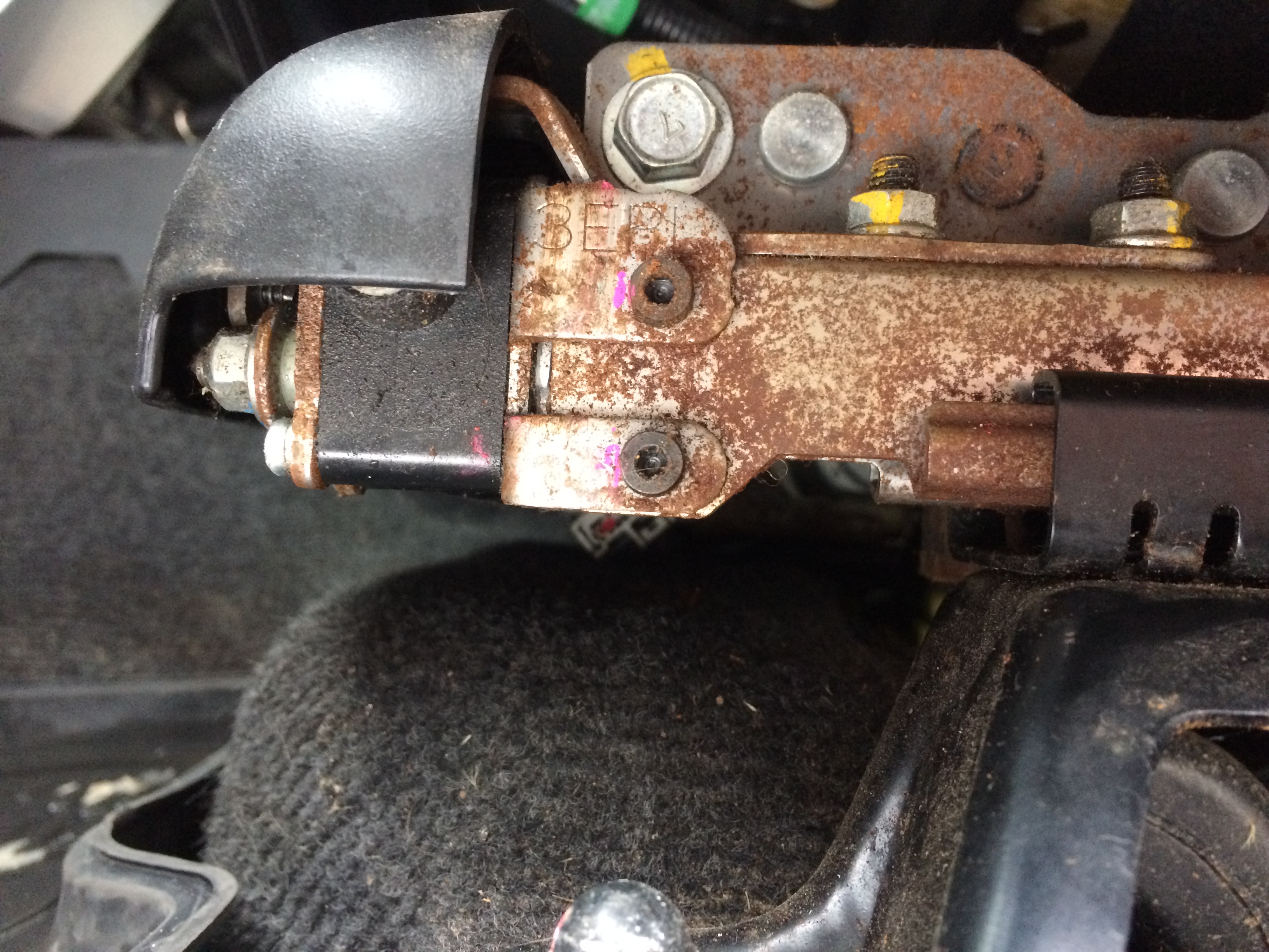

Керчанин писал(а): В том то и дело, что с помощью рычага раздатки выключал и снова включал передний привод, но все по-прежнему! :*STOP*:
Еще раз поясняю, моргание пиктограммы "передний мост" происходит иногда и вне всякой системы! :*SCRATCH*:
Тоже так было. Потом перестал на рычаг реагировать. А когда снимал раздатку, нашёл сломанный провод.
А вот отсюда - по-подробнее! :*STOP*:
То-есть рычаг не включает или не выключает передний привод? :*SCRATCH*:

Нет, он все включает и выключает.
Это я КИТ в раздатку примерял :)
