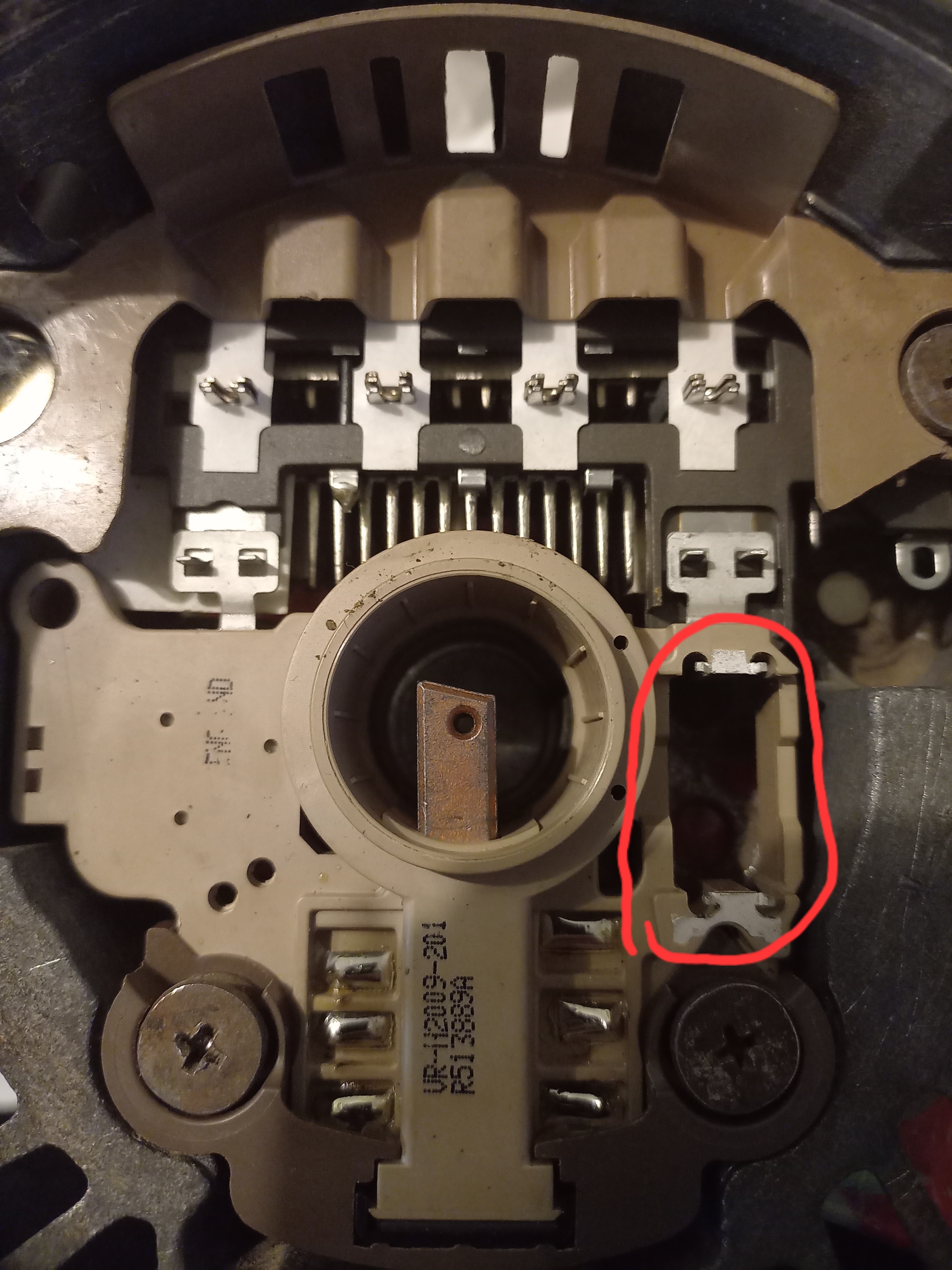

Разобрал генератор, чтобы посмотреть на состояние сальника и пыльника на оси с вакуумным насосом. Как теперь собрать, как щетки поставить на ротор? Они вылезли, обычно они ставится отдельно на других машинах.

В щетках есть отверстия,( должны быть) вдавливаешь щетки. вставляешь стопор(СКРЕПКУ) через дыркама в корпусе . после установки вытащить

ВСЁ что касается генератора!! задавайте вопросы!!
вот тебе как раз картинку дали: дыркама в щеткак как раз видны.

алексей - Маленький Мук писал(а): ↑26 фев 2024, 06:43 вот тебе как раз картинку дали: дыркама в щеткак как раз видны.
У меня таких дырок я не видел. Хотя уже не важно: вакуумнасос в отдельности дешёвый не найти, дорогой 230 евро. А генератор с вакуумнасосом 190. Заказал все в сборе.

Твои дырки уже стерлись, потому и не видно(износ щеток)

Да, уже понял. Пришел в гараж и попробовал зафиксировать. Получается, только надо стопор жёсткий, проволочка гнется.алексей - Маленький Мук писал(а): ↑26 фев 2024, 12:43 Твои дырки уже стерлись, потому и не видно(износ щеток)
И пришел в гараж, посмотрел ещё раз на вакуумник, и потом в электронном магазине, и там есть такой вакуумник. Попробую заказать, если получится, от гены откажусь.
