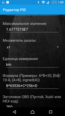

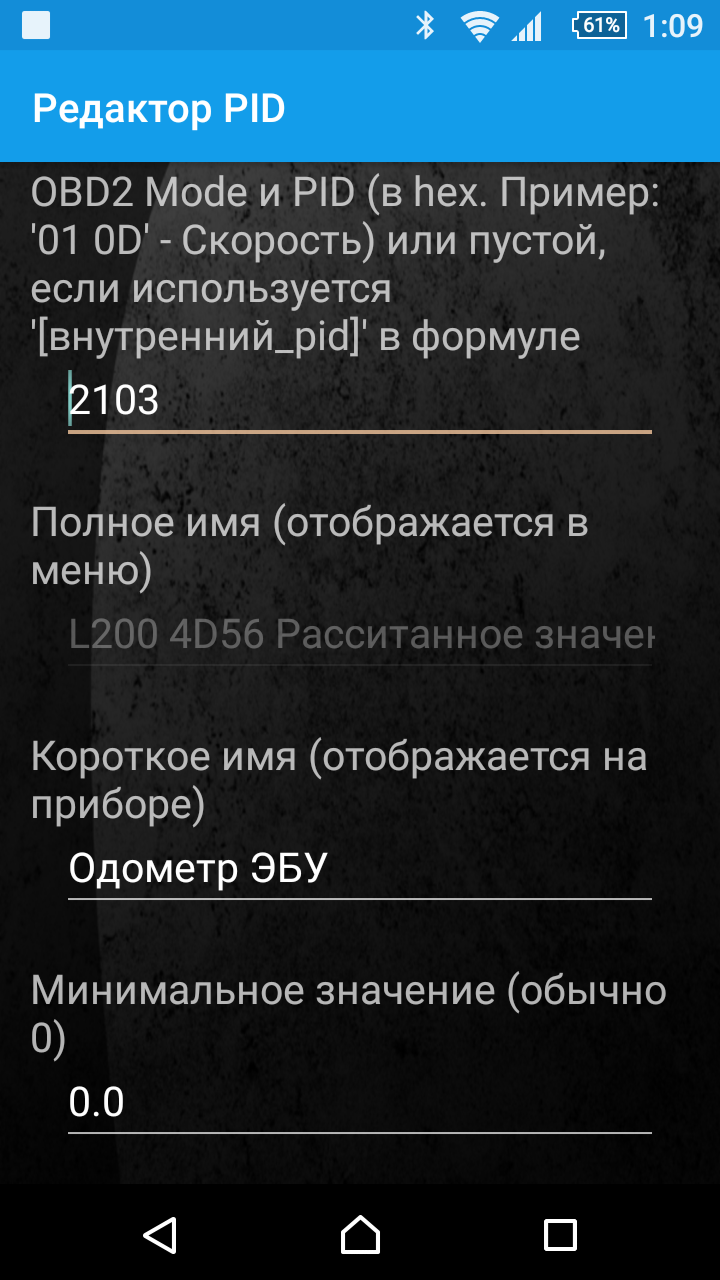

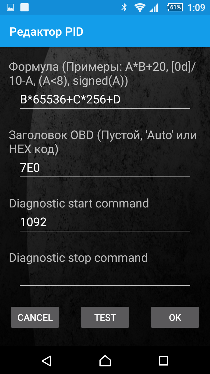

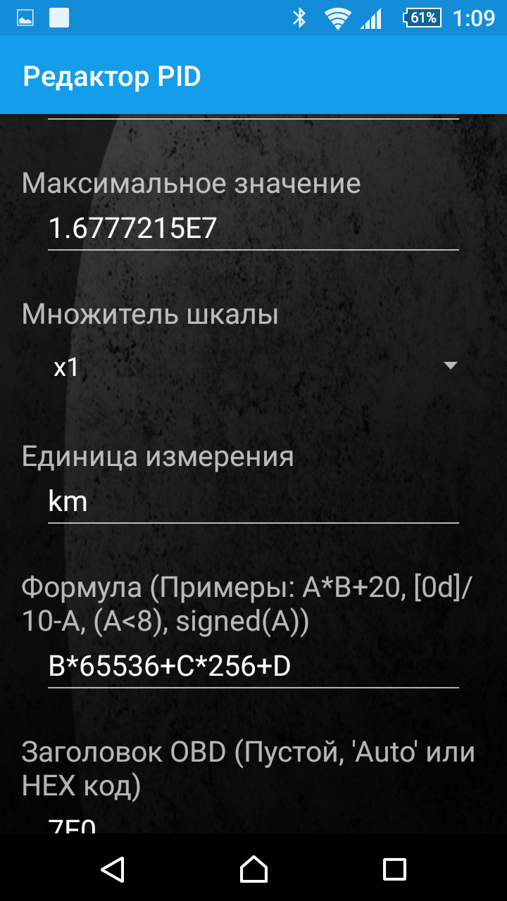

Re: ELM 327
Сообщение Dimka-77rus »
plar писал(а):
Dimka-77rus писал(а):
dinyaridder писал(а):Всем добрый день! Подскажите пожалуйста, а есть ли программы для elm327 где можно узнать реальный пробег авто?
Торк показывает пробег по ЭБУ
Дмитрий, а где там?
Тут

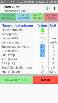

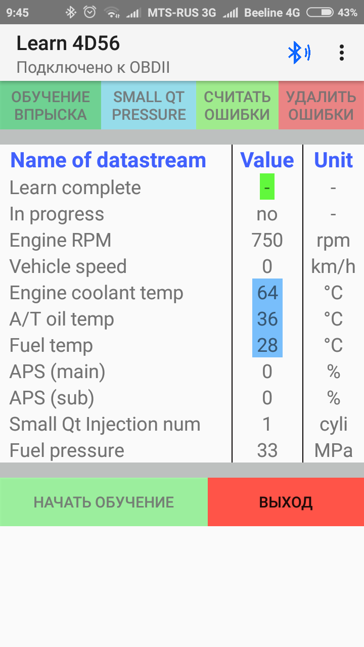

Доброе утро. Проблема такая не идет обучение малому впрыску, версия программы 14, андроид 7.1 адаптер 1.5, все приборы выключены кроме дхо они постоянно горят, колеса прямо, притом что проверка утечки проходит отлично.
cintakc
Сообщения: 1188
Зарегистрирован: 15 янв 2015, 15:25
Мой автомобиль(и):: Toyota
Откуда: Спб
Благодарил (а): 114 раз
Поблагодарили: 406 раз
Re: ELM 327
Сообщение cintakc »
условия для обучения малому впрыску
http://pajero4x4.ru/bbs/phpBB2/viewtopi ... 8#p2385258
