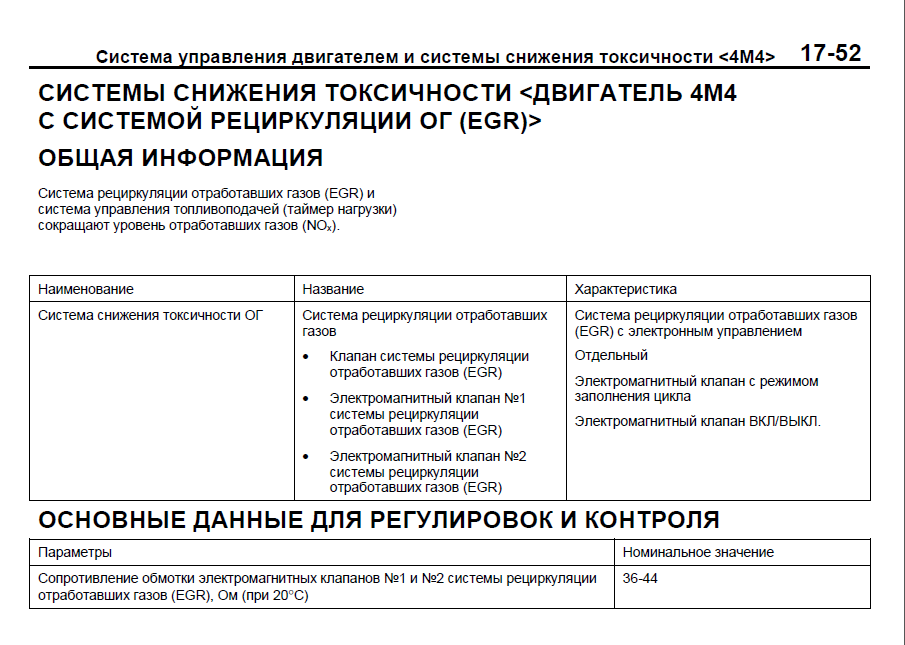

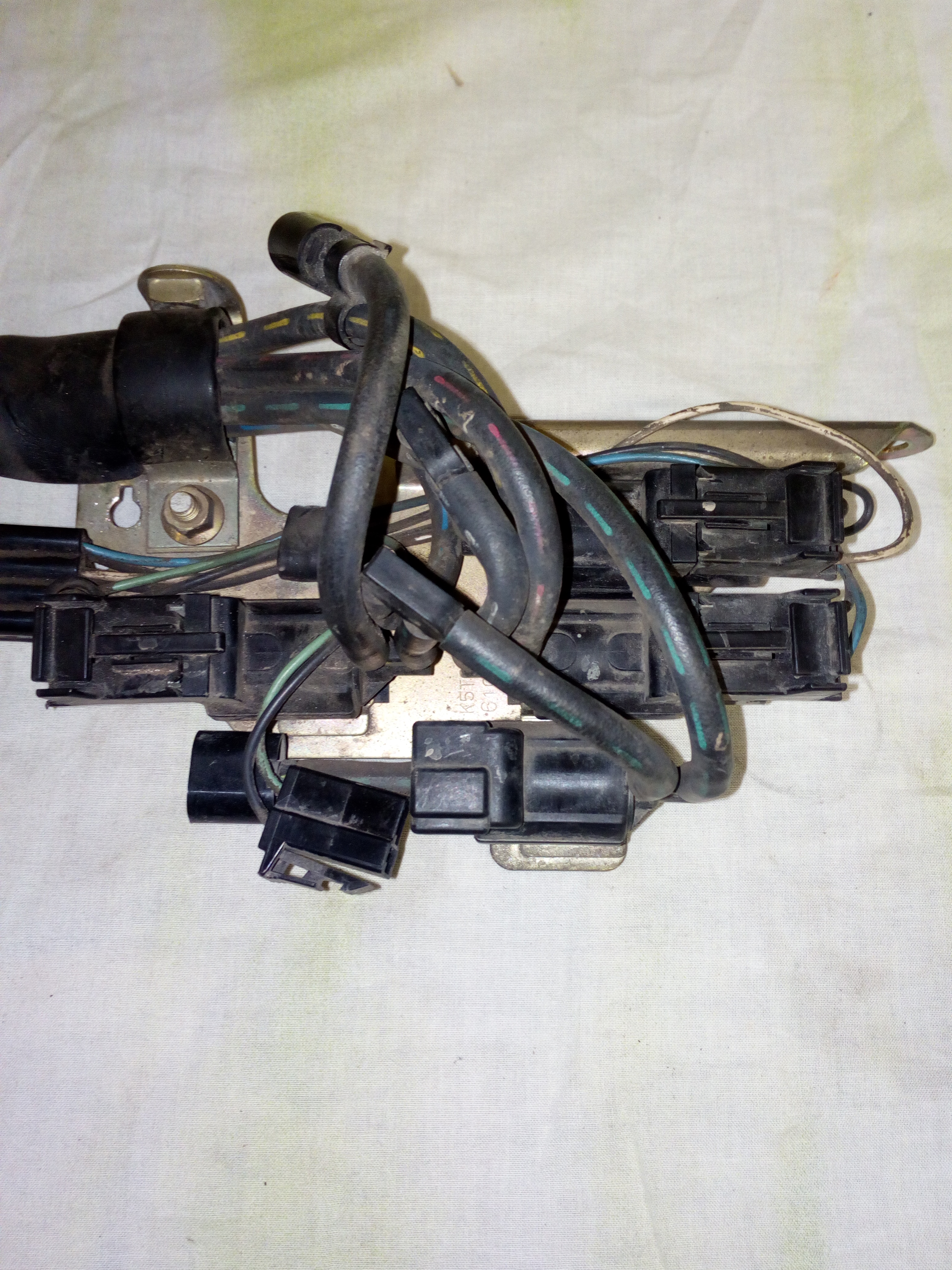

Что за клапана на ЕГР? Если это блок клапанов ( соленоидов), то там только один управляющих соленоид для ЕГР, остальные нужны для управления ДЗ. Соленоиды (клапана) блока по отдельности не продаются, только в сборе.

Там их 2 соленоида на ЕГР идёт и это отдельный от ДЗ вакуумный блок. По вакууму ЕГР с ДЗ не пересекаются. По отдельности их тоже найти можно, во всяком случае я на ДЗ покупал у нас в магазине Внедорожник66. ДЗ у меня работает нормально к ней претензий нет. Да у нас и на разборе б/у бывают, надо только с омметром туда ехать и проверять их сразу, померить сопротивление и щёлкает или нет (так я покупал б/у соленоид на включение моста, работает уже второй год).winter1971 писал(а):Что за клапана на ЕГР? Если это блок клапанов ( соленоидов), то там только один управляющих соленоид для ЕГР, остальные нужны для управления ДЗ. Соленоиды (клапана) блока по отдельности не продаются, только в сборе.

Да, все верно, это по руководству №1 с режимом заполнения цикла, а второй (правее на фото) №2 то же идет на ЕГР (вкл/выкл). Два левых на ДЗ. Я уже их на молекулярный состав разобрал, кучу фото в интернете пересмотрел и сверял со своими.

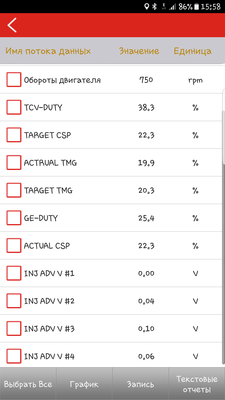

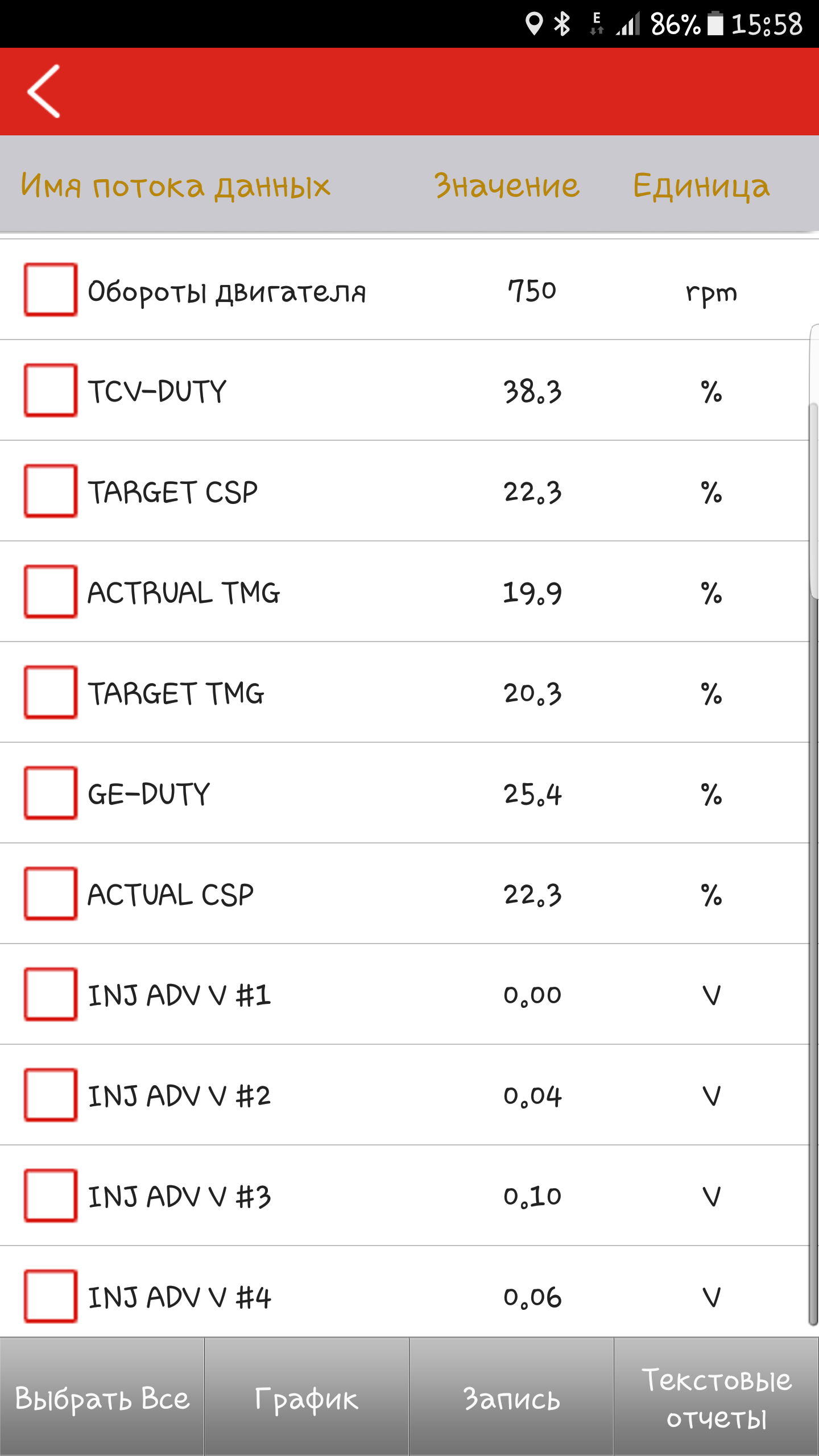

Здравствуйте. Мужики подскажите, как по вашему параметры? Стоит сепар 2000 перед штатным фильтром, с оригинальным на 20 мк. Штуцера подобраны на 12 шланг.

если вопрос только в цифрах, то они очень даже хороши. но какая температура ож и топлива
если выхлоп вас не беспокоит, то катайтесь и не забивайте голову
