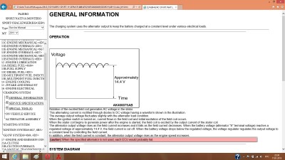

Насколько я понял, ось ординат - не есть напряжение. Т.е. "нулевая линия" - это не уровень напряжения.
Hidemon, как ты из графика видишь, что при смене полярности тока напряжение не опускается ниже нормального "зарядного"?
Я в электрике тоже соображаю, но не так глубоко. Поэтому интересна ваша дискуссия, хотелось бы понять процесс )))

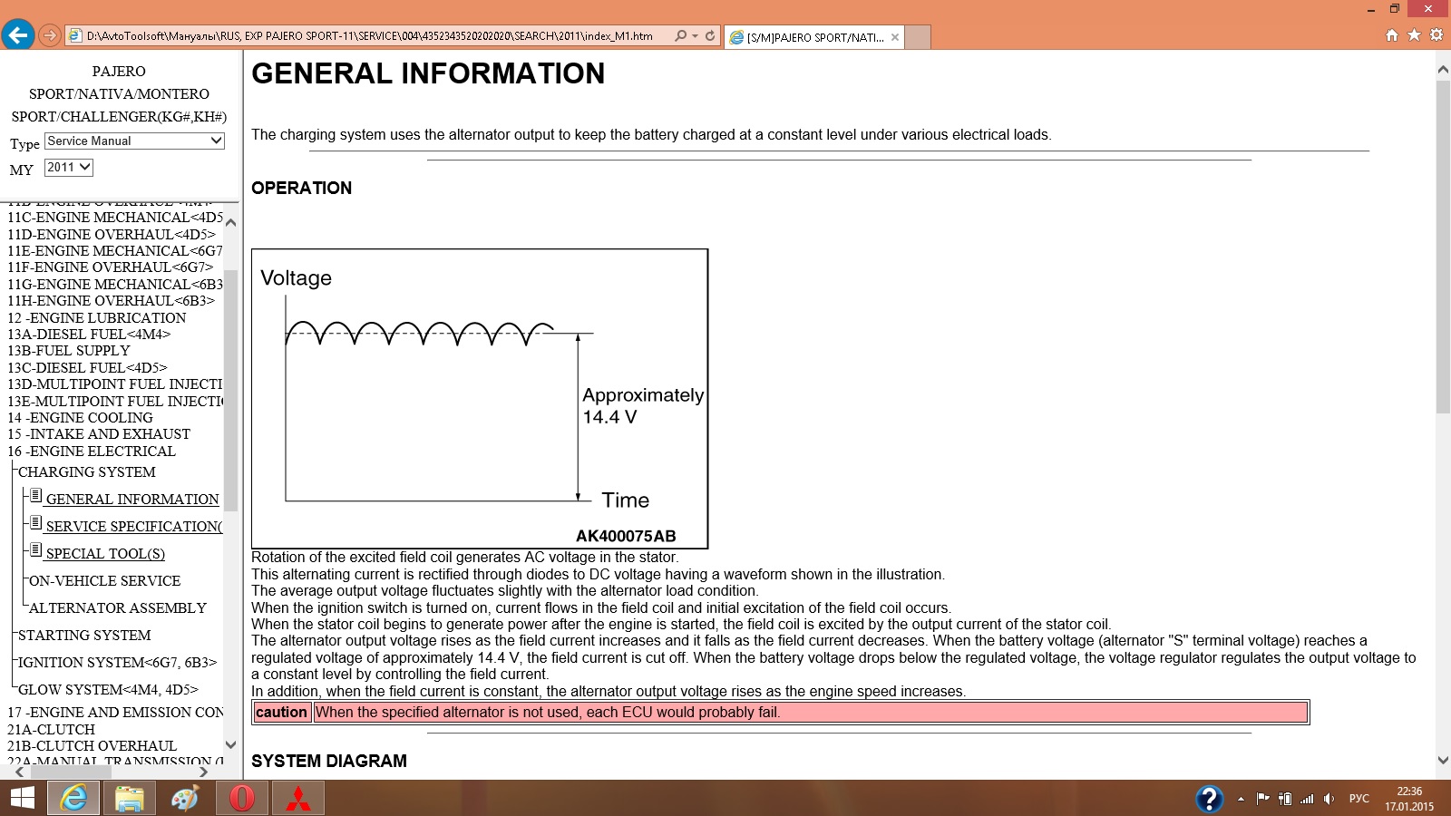

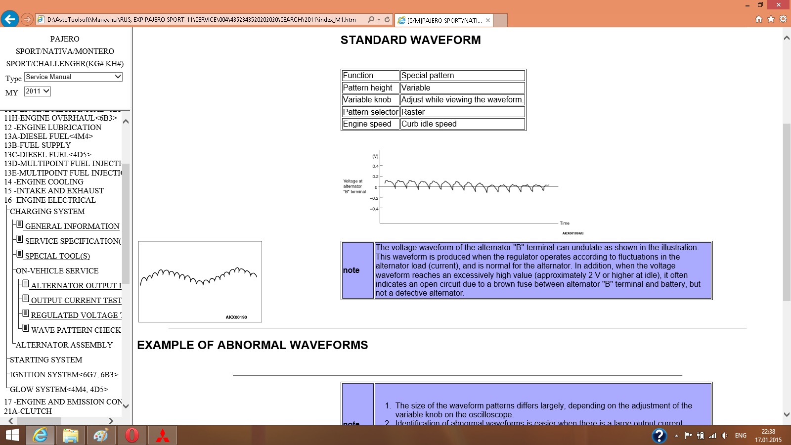

Re: прошивка 4d56
http://faq.out-club.ru/download/pajero_ ... B00ENG.pdf
Я представляю себе осциллограмму где-то так. Ибо осциллограф не способен измерять ток. Он измеряет напряжение на нагрузке. Нагрузку можно включить в машине всю, которая предусмотрена штатной комплектацией авто. Когда генератор будет в рабочем режиме, а АКБ в исправном состоянии, то осциллограмма будет как в ссылке, данной выше.

Re: прошивка 4d56
Hidemon
На твоей ссылке напруга полупериодами идет, а Игорь про переменный ток говорит. В его графике именно ток представлен полупериодами. Если я правильно понимаю его график. Ведь он сказал, что гена постоянного напряжения и ПЕРЕМЕННОГО тока.

Re: прошивка 4d56
Один и второй говорят и приводят данные о работе из одного же источника.ВИЙ писал(а):Hidemon
Только там не про переменный ток. А о колебании нагрузки.

- Hidemon
- Сообщения: 2565
- Двигатель:: 4n15
- Откуда: Отсюда
- Благодарил (а): 43 раза
- Поблагодарили: 99 раз
Re: прошивка 4d56
Думаю, Игорь имеет в виду тот момент, что наш генератор это трехполюсный электродвигатель, работающий в реиме генерации. Следовательно, на трех полюсах этого генератора мы имеем трехфазное напряжение со стандартным смещением 120гр. Бортсеть нашего авто - постоянное напряжение 12в. Поэтому в генераторе стоят 6 диодов, которые выпрямляют ток. Усредненное значение напряжения регулирует регулятор напряжения (тавтология) генератора. А в итоге получается форма сигнала, как на моей ссылке, т.е. постоянная составляющая 14,4В +- 0,2В переменной составляющей.ВИЙ писал(а):Hidemon
