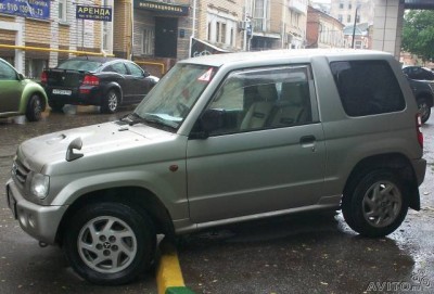

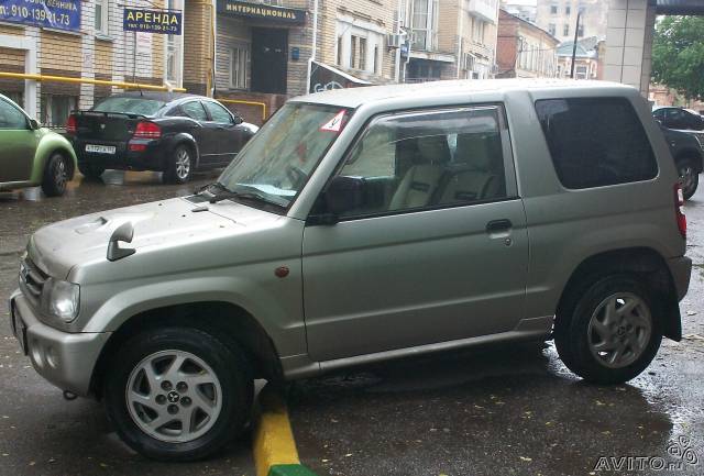

Форумчане!!!Вопрос!!!С каким вылетом диски поставить можно ну чтоб колею по шире сделать и колески побольше воткнуть,но чтоб нагрузка на подшибники не так уж велика была?На миник в 58м кузове!!!Заранее благодарю!

Есть тема шины и диски . Дерзай . А теперь личный вопрос а зачем ? У меня родные диски и 195я резина и машина с поля как чумазик , куда еще шире базу ?

okayot336!грязь не проблема,расширители арок поставлю!Просто рыбалкой увлекаюсь,да и трофи рейды люблю!!! :)да и диски какието не понятные у меня,мне кажется это не от его

диски вроде его , одна из двух моделей литья . А я вот сторонник родного размера , вот только найти её не реально , да еще что бы рисунок был подходящий .

okayot336!Сегодня снял колесо а на задней стороне маркировка ниссан!!! :evil: Подставили японцы!!!А вот запаска штамповка,да и резина на ней другая!А вот диск с маркировкой 15х5 1/2 JJ FB2.4 или 24.

причем тут вообще япошки то))... уж врядли бы пилить литье стали... раз запаска железяка то скорее все такие стояли когда пришла... скорее это уже местная расточка.
А вот почему расточка - все просто, в основном центра у Тавоты - 60мм, Ниссан - 66мм, ММС - 67мм... напялить литье от ниссана на ммс без расточки тяжко, но умудряются.

Здравствуйте , Всем у меня Ниссан и диски с рнессы прекрасно подходят к пыжику ,и обратно.
