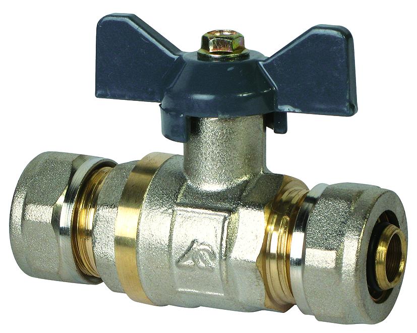

Граждане !
Покритикуйте или одобрите мою идею, пожалуйста.
У меня радиатор АКПП заводской, с байпассом (П4, 3.8 литра).
Температура зимой - 50-60 градусов, летом в городе - 80-95.
Хочу стабильно 60-70 градусов в коробке. Если поставить вместо байпасса термостат, будет стабильно выше (градусов 80), если я правильно понимаю. Мне 80 не нравится, а более холодных термостатов я не нашел.
Что, если вместо байпасса поставить обычный шаровой кран типа такого: http://www.ruvinil.com/i/kr/kr_mp.jpg
Зимой открывать, летом перекрывать его полностью и пускать весь поток через доп. радиатор.
Что скажете ? Какие минусы ?

Минусы вижу только такие, что как бы зимой не пришлось в середине поездки останавливаться и открывать кран, а в радиаторе к этому времени масло может и перемерзнуть , если это не Петроканада или что то похожее

Почему Вам не нравится температура с термостатом? 76-82 как на derale, намой взгляд оптимально.

Нормально всё с температурой, не стоит заморачиватся.Johnnz писал(а):Граждане !

У меня на машине силовой бампер, все брюхо в защите, вентиляция радиаторов плохая, плюс лифт и колеса увеличенного диаметра. Боюсь, термостат 76-82 для таких условий "горячеват", он же полностью не закрывается, в итоге получится по жаре стабильно градусов 90 в АКПП. На мой взгляд многовато, да и запаса на побуксовать не остается. Был бы термостат градусов на 60, я бы его и поставил. Но таких я не нашел, большинство на 180 фаренгейтов.madmax74 писал(а):Почему Вам не нравится температура с термостатом? 76-82 как на derale, намой взгляд оптимально.
Поэтому и родилась идея - зимой открывать байпас пошире, а летом перекрывать его полностью. Два раза в год повернуть кранчик совсем несложно.
Вопрос скорее в том, насколько совместима жидкость АКПП с материалами, применяемыми в водопроводных кранах. У кого-нибудь есть опыт ? Или идея вообще бредовая ?

Насчет термостата не скажу, думаю, холоднее вряд ли найдешь. А вот датчики на включение электровентилятора на принудительный обдув у DERALE есть на разные температуры. Если не изменяет память - на 72, 82, 92 градуса.Johnnz писал(а):У меня на машине силовой бампер, все брюхо в защите, вентиляция радиаторов плохая, плюс лифт и колеса увеличенного диаметра. Боюсь, термостат 76-82 для таких условий "горячеват", он же полностью не закрывается, в итоге получится по жаре стабильно градусов 90 в АКПП. На мой взгляд многовато, да и запаса на побуксовать не остается. Был бы термостат градусов на 60, я бы его и поставил. Но таких я не нашел, большинство на 180 фаренгейтов.madmax74 писал(а):Почему Вам не нравится температура с термостатом? 76-82 как на derale, намой взгляд оптимально.
