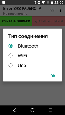

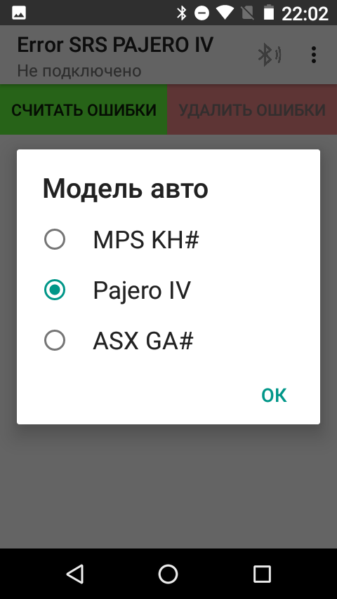

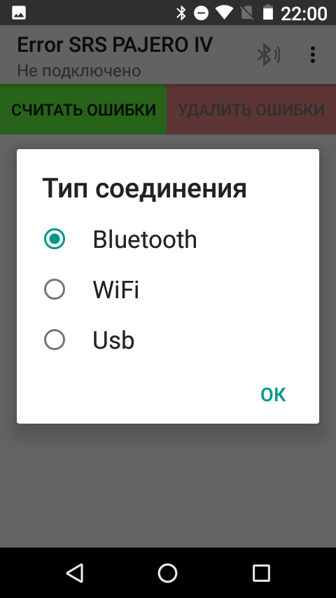

новая версия программы Error SRS MPS,P4 v1.0.6
добавил поддержку USB ELM327 адаптеров, изменил немного меню
возможно не будет обновляться на старую версию
для версии USB адаптера лог пока не будет создаваться
