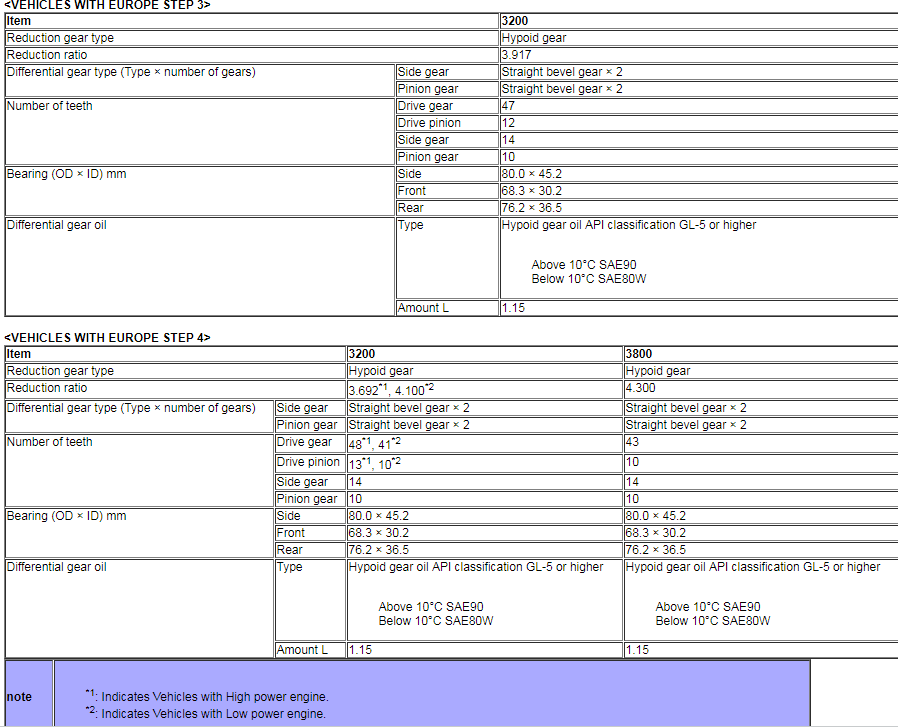

у спорт 3,2 4.1 у п4 либо 4.1 либо 3,917.1
Последний раз редактировалось DenisR 01 июн 2018, 16:56, всего редактировалось 1 раз.
- Napic

У спорта МКПП и АКПП одинаково 4.1?DenisR писал(а):у спорт 3,2 4.1 у п4 либо 4.1 либо 3,917.1
у П4 5АТ судя по всему 3.9

табличку прицепилNapic писал(а):У спорта МКПП и АКПП одинаково 4.1?DenisR писал(а):у спорт 3,2 4.1 у п4 либо 4.1 либо 3,917.1
судя по ней 3 варианта
4.1 либо 3,917.1 либо 3.692.1

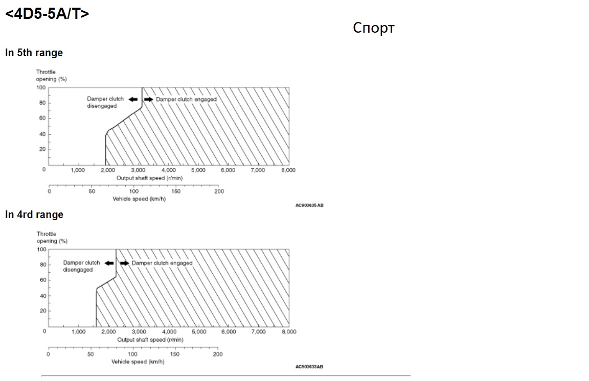

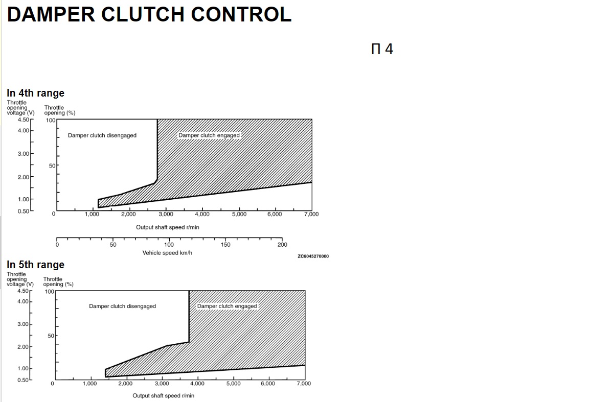

Всем здравствуйте.
На графике П4 4-я передача блокируется в районе 40 км/ч. это большой плюс перед спорт2 ( 61 км\ч .)
Только погоды это не делает - 4-я в режиме "D" ни когда не блокируется.
5-е передачи имеют не большую разницу, да и не зачем снижать ( 71 км/ч ) двиглу и так тяжко.
