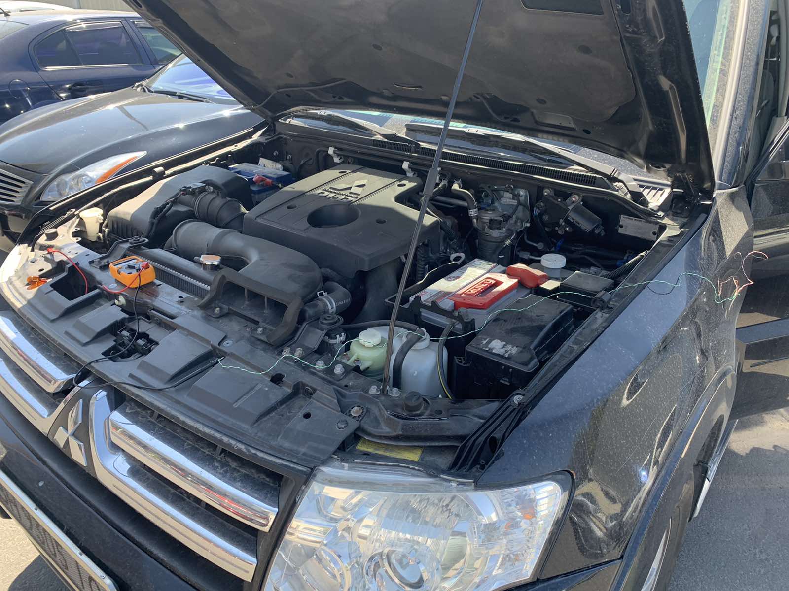

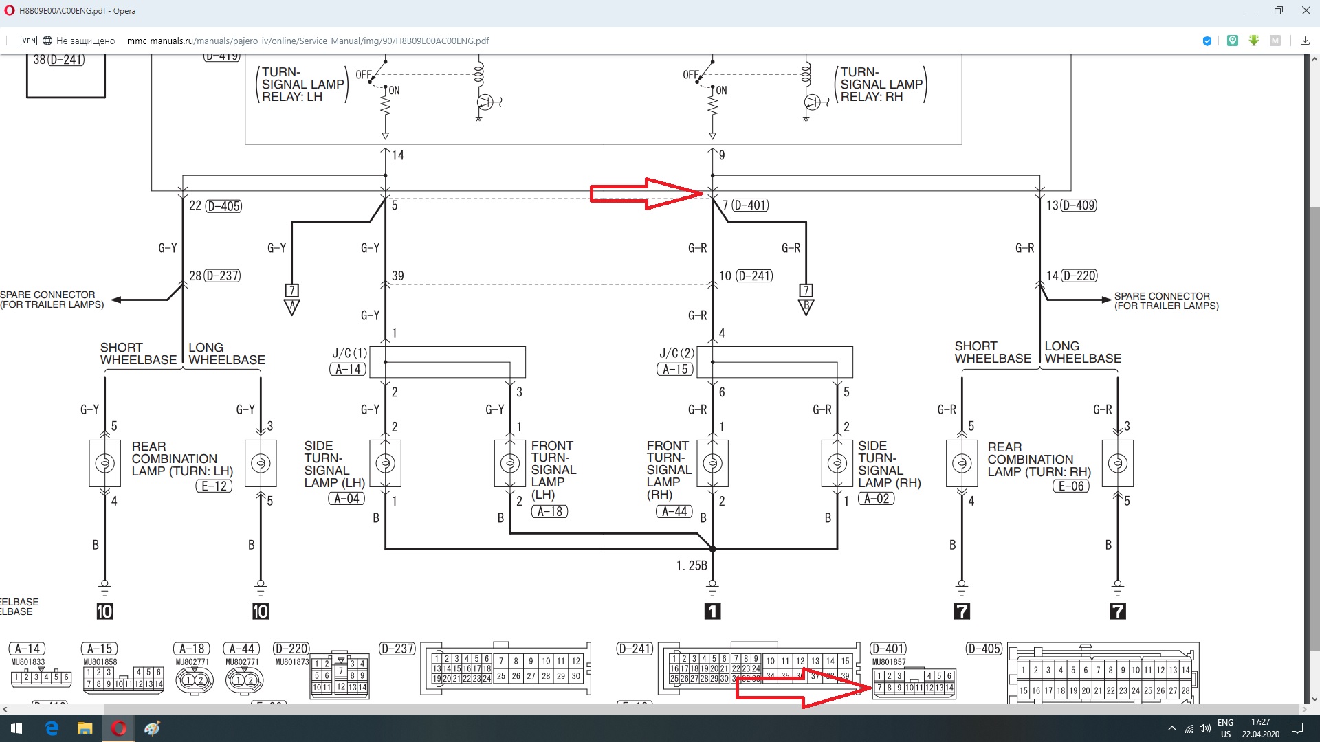

Добрый день всем. Помогите советом. Pajero IV 3.2 DID 2008 год.
Перестали работать поворотники на правой стороне. Аварийка включается только по левой стороне. При постановке на охрану лампы на загораются, зеркала складываются, подсветка работает, лампочки рабочие (менял их с левой стороны) никаких проблем по электрике больше не наблюдается. (радио, климаь, сиденья, охранка, люк, ближний, дальний, туманки перед и зад все работает исправно)
Заказал уже себе две релюхи что в Етаксе стоят, но пока еще туда не лез. и судя по информации туда может и не понадобится лесть. Куда копать то? Спасибо заранее

ms_ms писал(а): Добрый день всем. Помогите советом. Pajero IV 3.2 DID 2008 год.

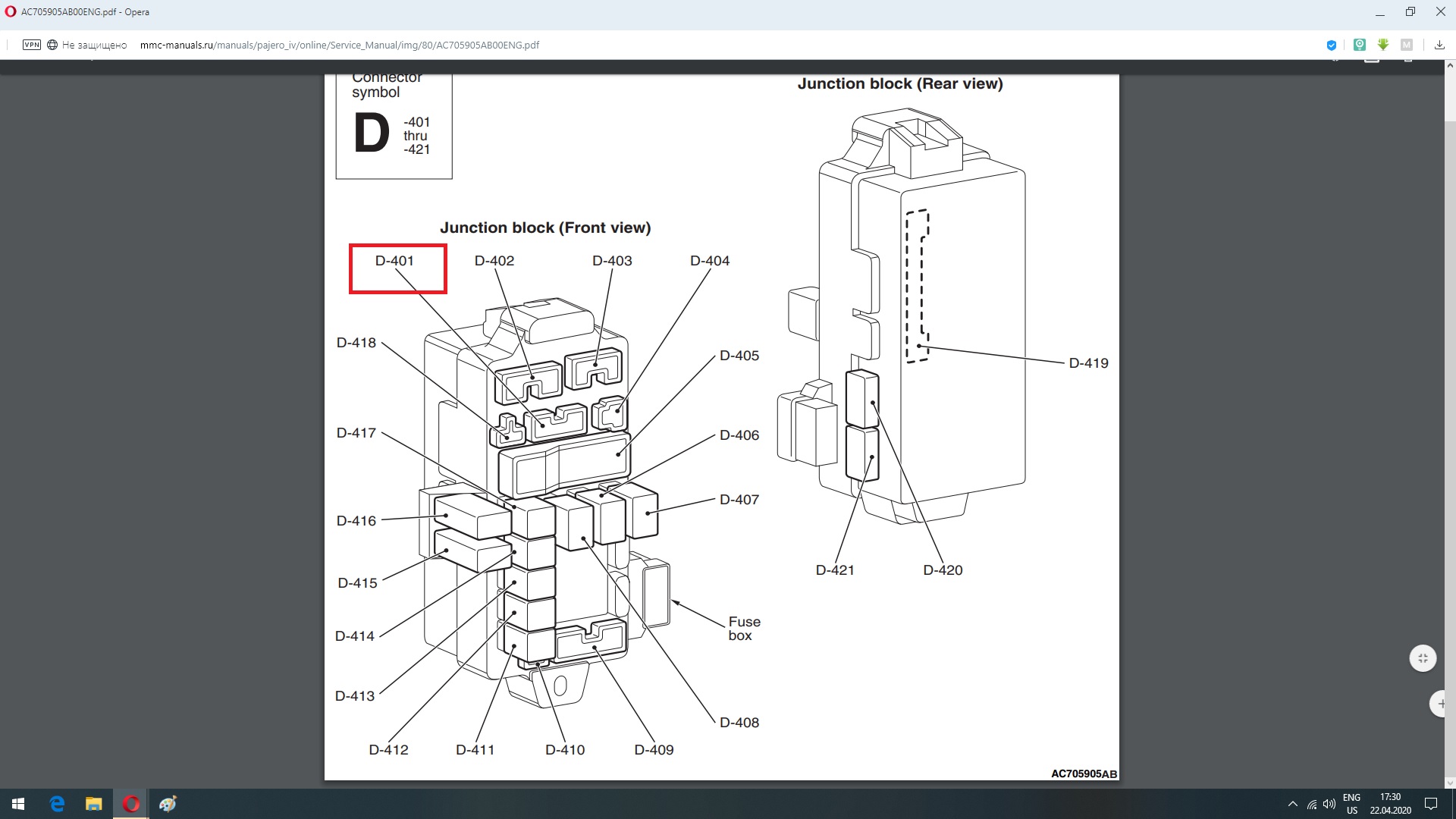

Проверьте что присутствует на разъёме 401 седьмая нога Красный с зелёным провод.

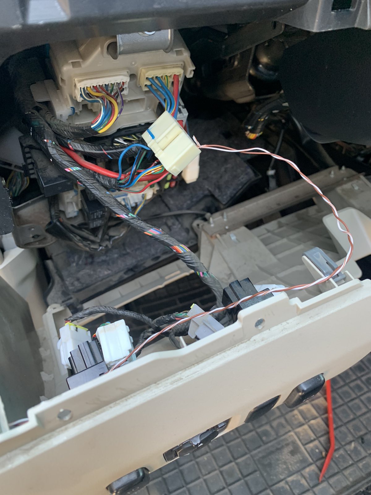

Сообщение ms_ms »
А что должно? Сегодня прозванивал на обрыв. Вроде всё нормально. Стал вопрос только с задним фонарем, там не совсем понял. Может подскажете что и как я должен там глянуть? Как я понял из своих манипуляций, релешка работает. Уже всю голову сломал
Сообщения: 57499
Поблагодарили: 4804 раза
Отвечу на вопросы по автоэлектрике
Если подать на красно-зелёный провод, должны загореться повороты по правому борту.
Если да, то смотрим дальше, выход с естакса.

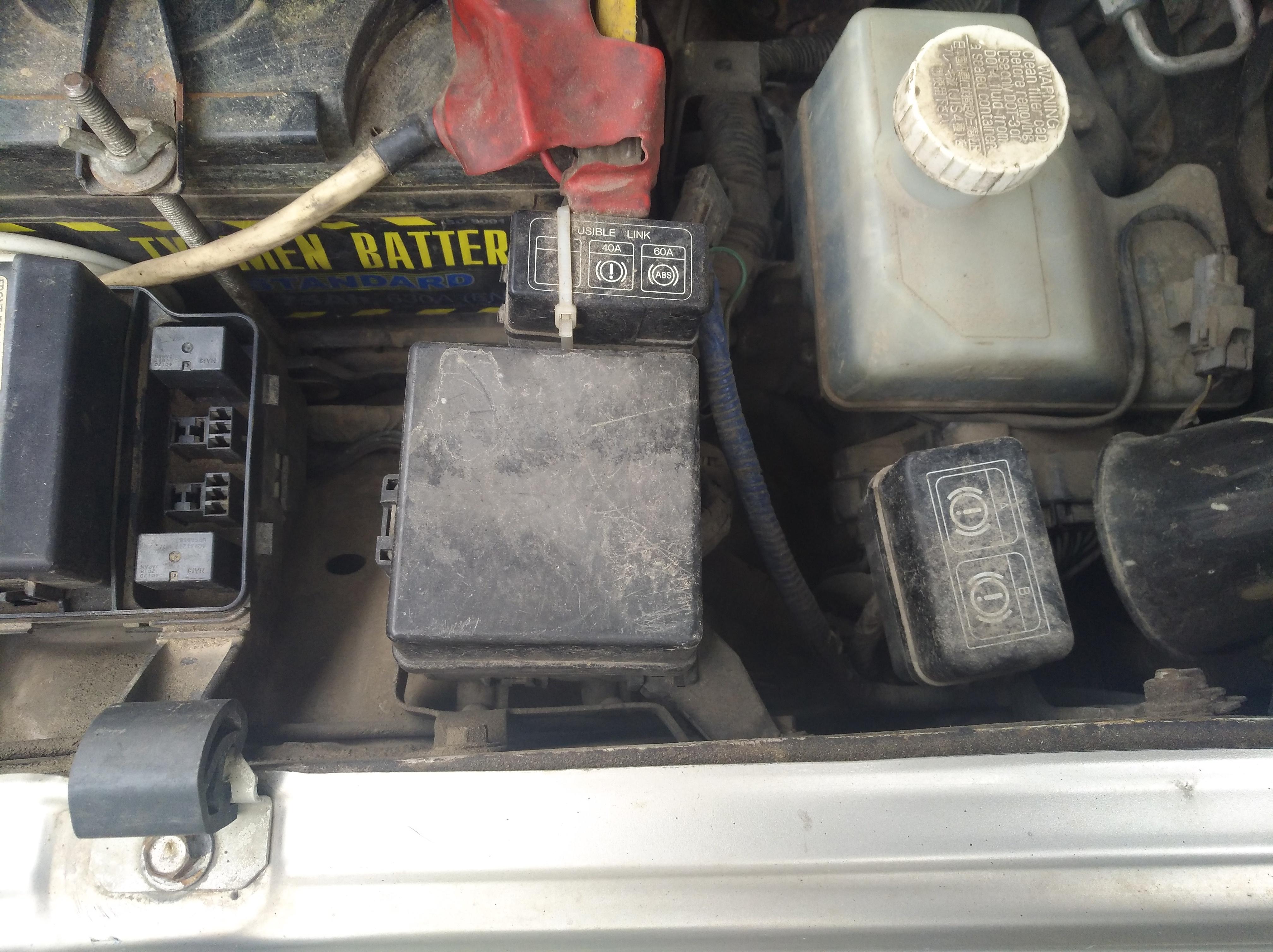

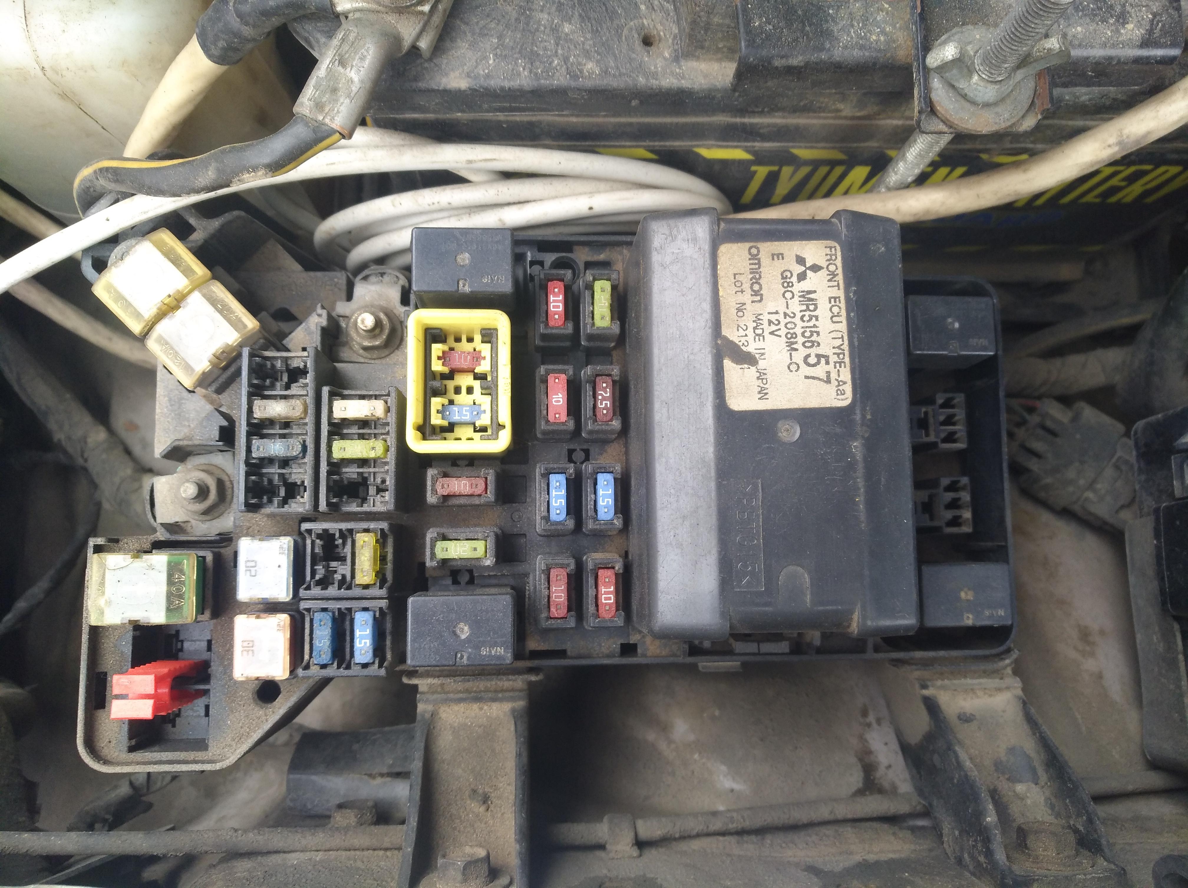

SNOOPER писал(а): "Реле" находится во Фронт-ецу.
Такая большая хреновина в блоке предохранителей под капотом.
Ну и провод должен быть естественно до мотора
Вернусь к своему вопросу по местонахождению реле омывателя фар на паджеро-3. Сфотал свой блок предохранителей (крышка блока у меня не родная, соответственно там усё по другому) та здоровенная штука посредине эт оно? По номеру выдаёт, что это реле света фар :=-O:

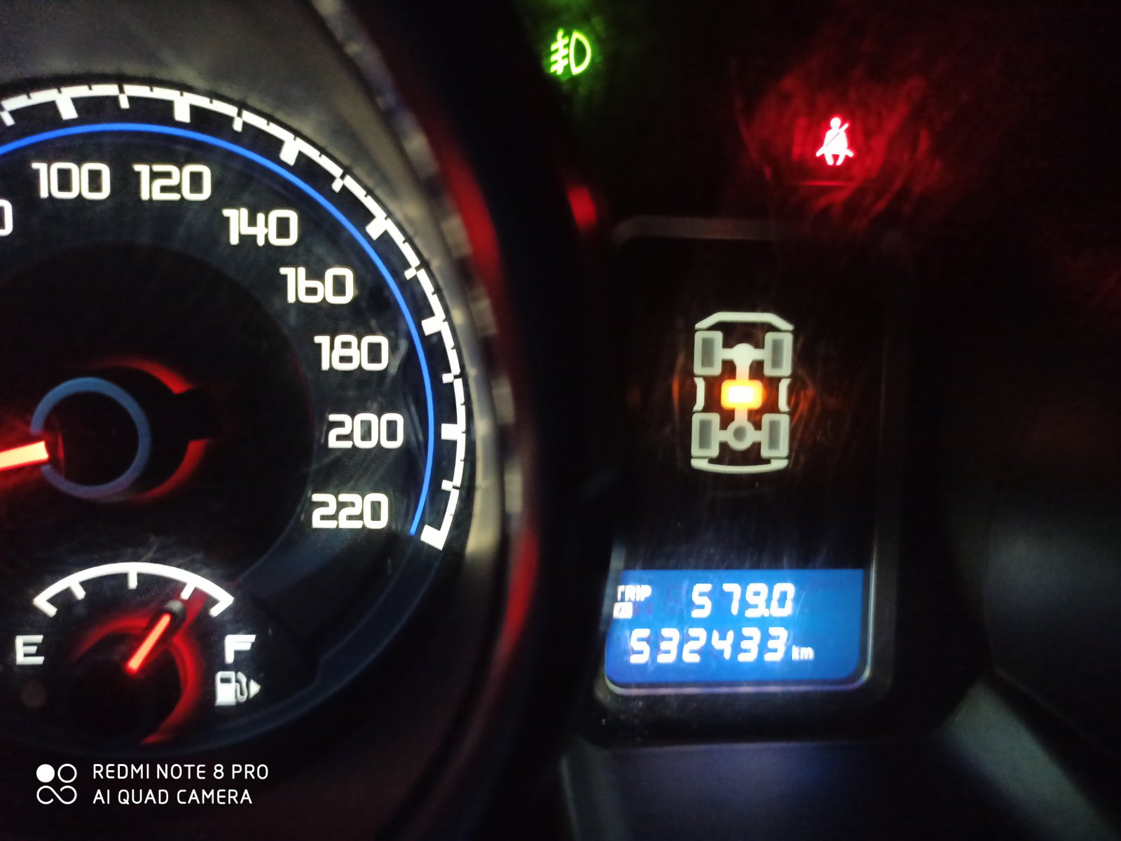

...Периодически пропадает индикация колёс на индикации режимов трансмиссии. Где копать собаку?

Чужой... писал(а): Где копать собаку?
В датчиках, скорее всего.
Они закисают от малого движения...
Пробуй чаще переключаться туда-сюда, даже стоя на месте, мож расшевелишь...

Чужой... писал(а): ...Периодически пропадает индикация колёс на индикации режимов трансмиссии. Где копать собаку?
http://pajero4x4.ru/bbs/phpBB2/viewtopi ... 36&t=91105
Серёга. Ну там же по англецки написано FRONT-ECU ))

SNOOPER писал(а): Ну там же по англецки написано FRONT-ECU ))
Так я не англичанин ::-D:

Всем спс. Как мы поняли, классика жанра: при вкл 4х4, пропадают зелёные колёса и появляется оранж. межосевой. Правда, не мигает. Будем лечить...
