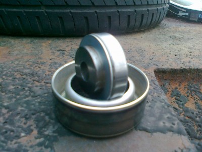

Свят писал(а): Родной ролик болтался нехило, мысли типа *замена нам поможет* недавали покоя.
Вложение 07102011129.jpg больше недоступно
Подшипник был выпресован,- люфт очень большой, внутренняя обойма хитрая, такой подшипник не найти. Покрутил повертел его и решил менять ролик всборе, заморачиваться с поисками чего-то похожего и выточкой подгонкой не захотел.
PU158026AY номер ролика(оригинальный номер изделий KOYO)
6006 RRIH номер подшипника(KOYO)
Ролик Митцу стоит денег и небыло гарантии что он будет без люфта.....
Был куплен натяжной ролик BMW номер INA F-220259.2 ::-D: (по параметрам только он подходит, правда меньше на 10мм, но хода натяжителя хватает *за глаза*)....
Вложение 07102011138.jpg больше недоступно
Вложение 07102011136.jpg больше недоступно
Вложение 07102011131.jpg больше недоступно
....и 2 шайбы от головки Ваза(внутр на 10 мм, толщина 5мм), втулка что на фото не пригодилась.
Установил всё в таком порядке- к мотору- шайба, ролик лицевой стороной, внутрь ролика слегка обточеная наждаком( чтоб влезла) 2я шайба, родной болт.
Получилось очень прилично, но! в этом ролике тож есть люфт :=-O: , меньше чем в родном, но есть :*DONT_KNOW*:
Так что в целях экономии(при поломке) после гарантии это вариант, ну а *на сегодня* менять аль нет- решать самому...
Я оставил BMW... Отработал почти год- как новый....
Вложение 07102011139.jpg больше недоступно
Вложение 07102011140.jpg больше недоступно
Вложение 07102011141.jpg больше недоступно
как то так :)

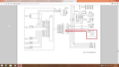

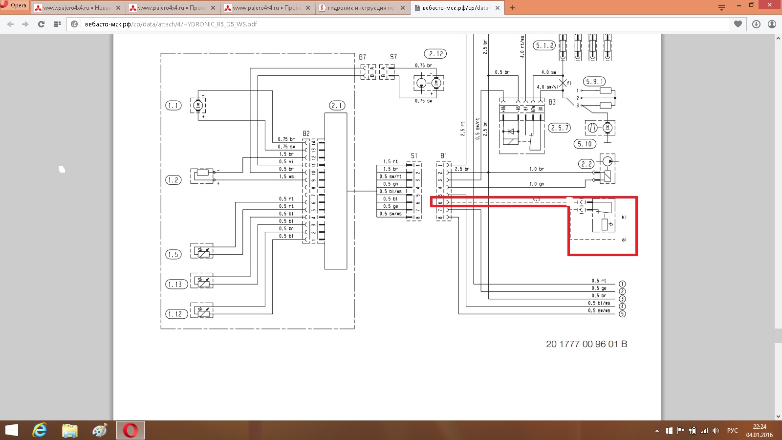

По бумажке HYDRONIC D 5 W SC.
Что на самом деле воткнуто я не нашёл где можно рассмотреть.
К гидронику управляющее устройство EasyStart T.
Я, собственно, никак не могу понять, нужно ли этот режим просто включить в управляющем устройстве или ещё где, или его должен был реализовать дилер на стадии установки и подключения устройства и не сделал этого, потому как одновременно с запуском двигателя гидроник не запускается.

Вроде Эдуард Napic переделывал подключение Гидроника, чтобы он работал как догреватель. Я смотрел схемы подключения Гидроника с оф.сайта, вроде как такая возможность есть у любой можели, но честно говоря не понял как это сделать самому. Там меняется само подключение к системе охлаждения, плюс электрика.
Схемы есть, если надо скину.

http://вебасто-мск.рф/cp/data/attach/4/ ... _D5_WS.pdf
Если реализовать выделенный участок на схеме, то котел будет работать и в режиме догревателя.
На схеме:
а) Сигнал зажигания
к) Термодатчик для включения при темпертуре ниже 5-ти градусов.
