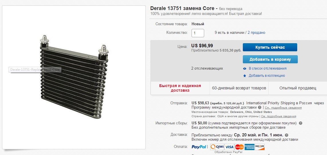

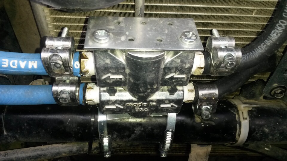

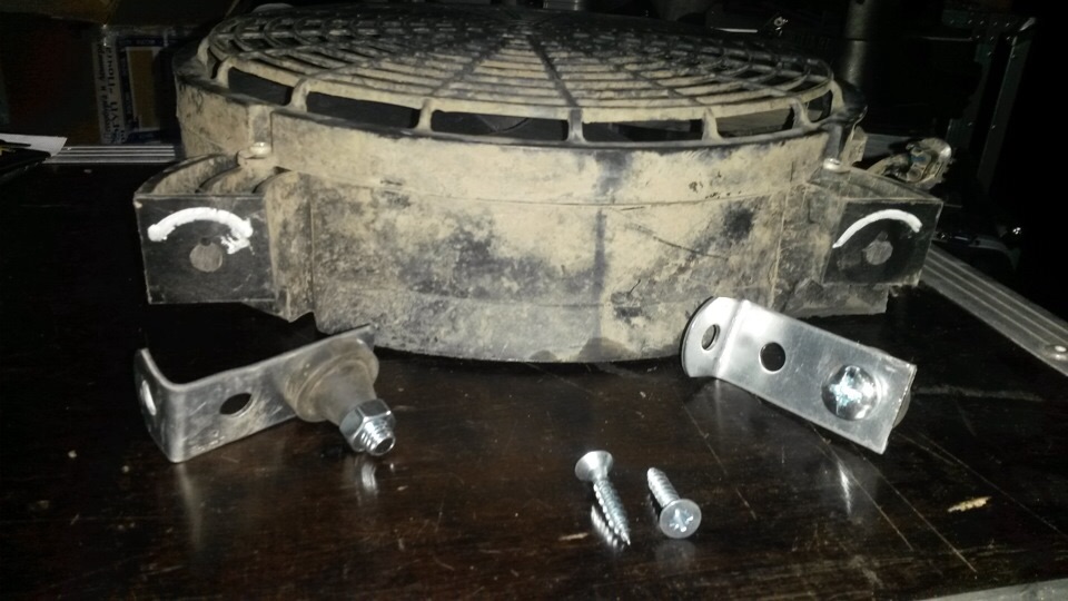

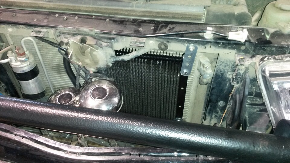

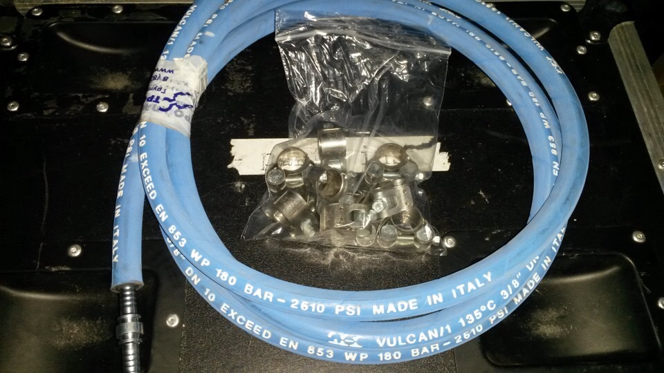

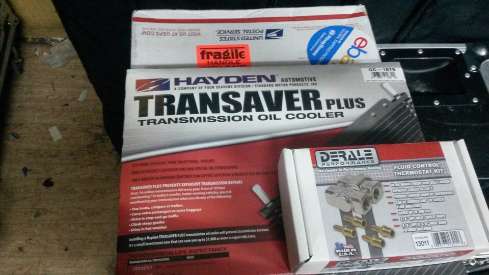

Всем привет!
Наконец дошли руки, а точнее появилось время на установку радиатора и термостата для охлаждения АКПП. Причиной этого решения стала всем известная проблема NMPS. При спокойном движении по городу температура 90-95 гр., интенсивном движении по городу температура АКПП 100-110гр., по бездорожью, 20 минут букса в песке 120-130 и выше. Замер мультитрониксом.
На Ebay были куплены термостат Derale и радиатор Hayden OC-1679
Классика жанра. Термостат именно этот, а не синий, которые многие ставят из за нескольких плохих отзывов, говорят текут. Да и мне синий на вид показался не так прочен как этот. В комплекте с радиатором идет комплект крепления в виде металлических пластин, болтов и даже не знаю, как они правильно называются, пластиковые клипсы с тонким длинным стручком, которыми можно новый радиатор прижать к старым, путем протыкания насквозь всех 3х радиаторов и подкладывая прокладочки идущие тоже в комплекте. И шланг, метра 1.5. Изучив просторы форумов, стало понятно, что этого шланга может не хватить, попытался найти подходящий… Оказалось сложнее чем найти и купить радиатор с термостатом. 3 дня поиска в сети положительного результата не дали. То, что предлагалось магазинами, либо под заказ либо температура до 100-120 максимум. Совершенно случайно нашел в своем городе в магазине, в наличии подходящий высокотемпературный, маслостойкий рукав высокого давления до 150 градусов. Взял про запас 3м
Ставить все решил у ОД по некоторым личным причинам… Схема подключения такая: от коробки масло заходит в штатный теплообменник сверху, снизу посте теплообменника идет на термостат с новам радиатором, и возвращается в шланг снятый с нижнего выхода теплообменника. Поске термостата думал целиковым куском шланга отправить в коробку, но получилось иначе. Шланг который раньше выходил из теплообменника и шел в коробку (на который сейчас идет возврат с термостата) состоит их шлангов и переходных трубок, которые жестко закреплены. Так вот обратку с термостата подключили не к коробке, а к одной из таких переходных трубок. Радиатор при помощи металлических пластин по классике справа за вентилятором (если смотреть спереди на авто) термостат слева. Пластиковые клипсы и протыкания радиаторов не очень понравились. Хотя многие так ставят. Термостат крепится при помощи монтажной пластины толщиной 2мм купленой на строительном рынке и двух хомутов. Кстати, полезная информация по термостату, если кто будет покупать такойже!: резьба для болтиков крепления дюймовая! Либо покупать в том же магазине, где и термостат (но цена в 20$ за 4 болта и кронштейн мне но очень понравилась) либо, как я, просто с силой ввернуть болт м6. И при выборе такого термростата в интернете, нужно внимательно изучить комплект поставки. Есть несколько вариантов, просто тетмос, терермос с фитингами, термос без фитингов но с болтиками и т.д. Вентилятор пришлось немного доработать. Перенос ножек при помощи оставшихся от радиатора пластин. Тут ничего сложного. Каждый по своему с творческим подходом.
Ну и естественно сразу тест. Поехал в пески, 40 минут жесткого букса но горкам, потом глина, потом опять песок. со включенным кондиционером на 20 градусов Там где раньше уже было около 130 и выше, температура держалась 96-97. По городу в районе 85.
Масла после установки долито около 0.5л. Шланг остался ~1.5м купленного и 80-90см из комплекта с радиатором
Спасибо за внимание
Спасибо за внимание

Re: Доп. радиатор, термостат и прочее охлаждение АКПП
Фото добавились в обратном порядке..

Привет всем!
Парни, я тут порылся по тех.характеристикам Semperit TU40.
Или я что-то не так понял, но его рабочая температура:
Temperature range: -45°C/+90°C;
Oil: -45°C/+90°C;
Compressed air: -45°C/+70°C
Отсюда: http://www.semperflex.com/uploads/tx_AS ... 137246.pdf
Тут тоже: http://www.plasma.com.ua/rti/semperit/product35.html
Мне думается, что верхний предел в +90 градусов это очень мало для масла нашей АКПП.
На многих других сайтах написано что попало, то 120, то 125...
http://ladspb.ru/promshlang/rukava_masl ... lang_tu40/
http://www.leotec.ru/catalog/detail.php ... se_id=5397
Есть Semperit FKO +120 С (рукава для радиаторов), но у них давление от 5 до 12 бар максимум, и диаметра нет нужного.
http://www.plasma.com.ua/rti/semperit/product4.html#2
http://www.leotec.ru/catalog/detail.php ... ON_ID=1070
Разъясните, кто может.

Мне предложили вариант шланга только по 13 баксов за метр!
135 градусов, бензо-маслостойкий
А какие характеристики у шлангов, что идут в комплекте к радиаторам? Там есть данные или маркировка?
Известна ли на них отдельная цена?
Может есть смысл точно такого докупить и не морочить голову с покупкой неизвестно чего и где?!

Я давненько, почти 2 года назад, ставил радик. По шлангам вообще не запаривался, купил их в конторе, которая делает любые паковки для гидравлики и конечно, продает просто шланги метражем.
По сей день шланги в идеальном состоянии на машине.

Я кстати тоже шлангом не заморачивался, проехал полтинник точно уже, на днях загляну туда, может перенести получится...Свят писал(а):Я давненько, почти 2 года назад, ставил радик. По шлангам вообще не запаривался, купил их в конторе, которая делает любые паковки для гидравлики и конечно, продает просто шланги метражем.
Недавно, по просьбе, смотрел что-же все таки это и с чем его едят))
Шланг semperit
285\75\16 Гудиер кевлар мтр на Всмпо Нептун, доп.радиаторАКПП.100500, шноркель
http://www.drive2.ru/cars/mitsubishi/pa ... adelka060/

Ссылка на термостат осталась? и можно нормер,а то их куча,какой именно купить?PrimusDJ писал(а):Всем привет!
Спасибо за внимание

Это уже более близко к характеристикам: максимальная рабочая температура +120 градусов и давление 12 бар.Свят писал(а):По шлангам вообще не запаривался, купил их в конторе, которая делает любые паковки для гидравлики и конечно, продает просто шланги метражем.
Шланг semperit
Только я вот по таблице в каталоге вижу самый маленький по внутр. диаметру - 13 мм.
Он же будет болтаться...

Давления в нашей сис-ме далеко не угадывают... Струйка с шланга льется так себе.
Темп. да, возможна разная. А вот диаметры.... Хз. Я покупал со словами- нужно 12, дайте ченить... При установке- ничего не болталось)

А вот такой радик пойдёт?размеры Replacement Core
For P/N 259-13950 & 259-13750
9.375" x 12.750" x 1.25"
Продавец с Америки
Продавец с Америки

Всем привет. Вот заказывал с amazon:drozd272 писал(а):А вот такой радик пойдёт?размеры Replacement Core
Продавец с Америки
Derale 13614 Series 9000 Plate and Fin Transmission Oil Cooler
Derale 13011 Fluid Control Thermostat Kit
Пришло быстро, дней за 10

Купи у крокодила. И денег сильно меньше и с креплениями проблем не будет.drozd272 писал(а):А вот такой радик пойдёт?размеры Replacement Core
Продавец с Америки
