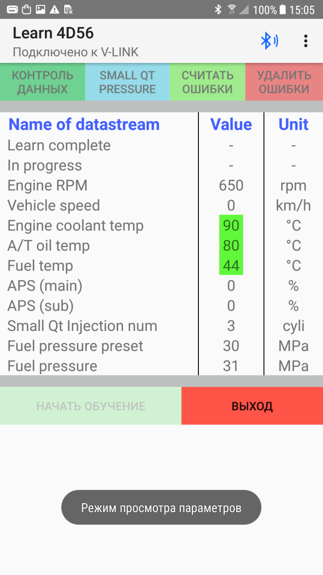

в новой версии программы
добавил параметр заданного давления, для сравнения с реальным
в тест утечки тоже добавил заданное давление
сделал опрос дросселя и температур один раз в 7 секунд, чтобы увеличить скорость обновления остальных данных

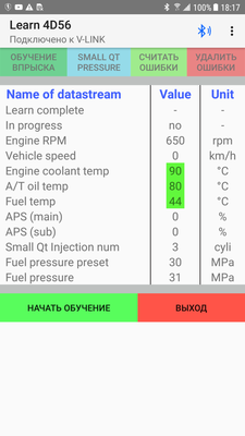

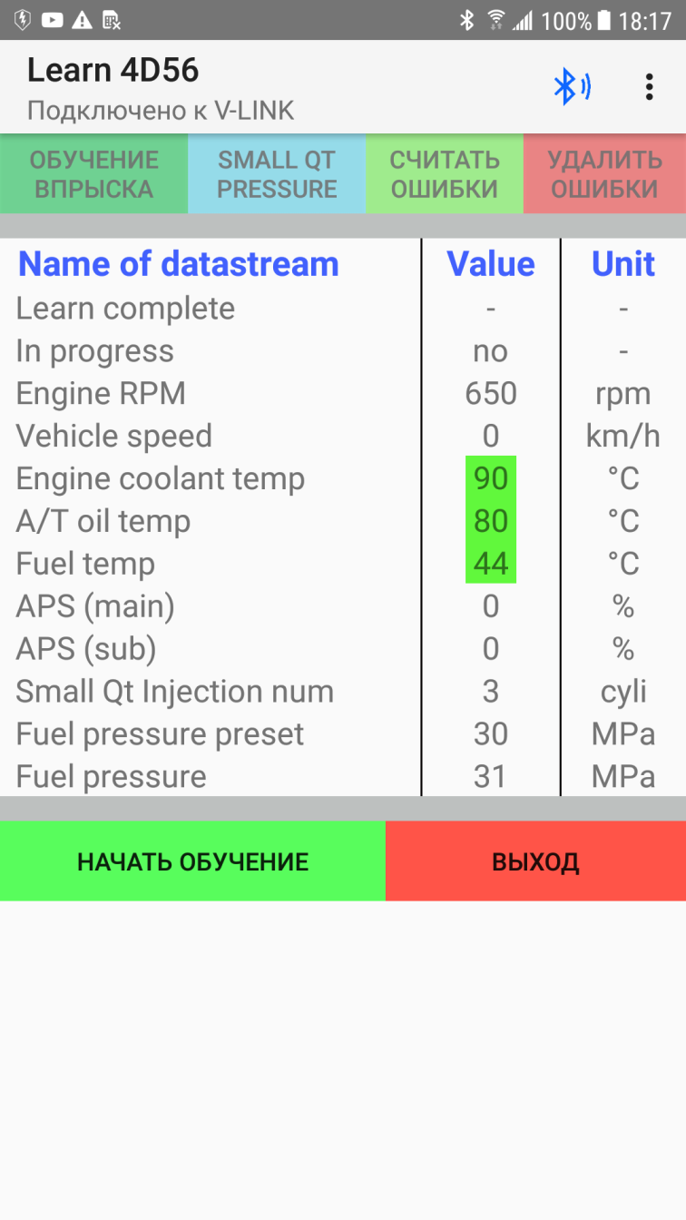

elm327 identifier еще важно если не запускается выключить зажигание чтоб потух дисплэй с пробегом телефон можно тоже перегрузить первым считывать ошибки потом обучение где первая строчка learn complete загорится зеленый квадратик ниже вторая in progress будет on в конце обучения где зеленый квадратик будет yes минут 5 на обучение ну и конечно температуры двигателя коробки топлива в норме зелененькие я на драйв на холостых держал одеялом капот накрыл

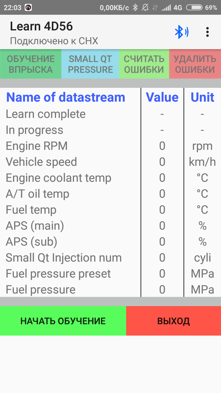

новая версия программы Learn 4D56
добавлена поддержка WiFi и USB ELM327 адаптеров

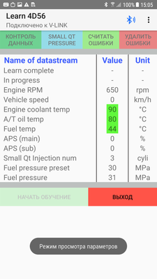

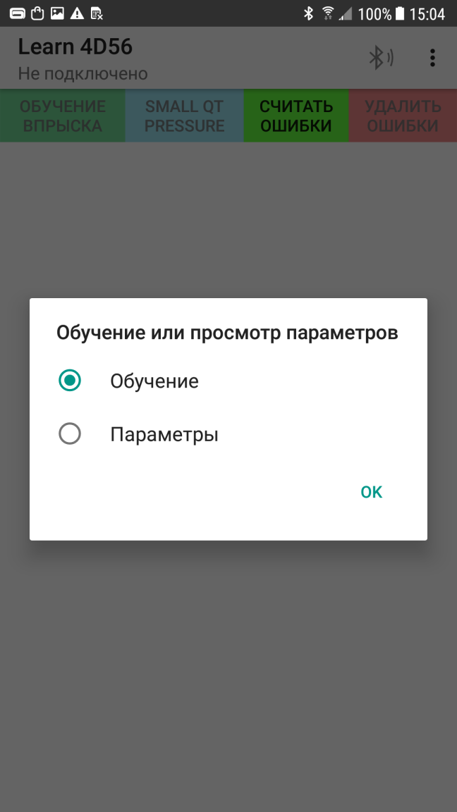

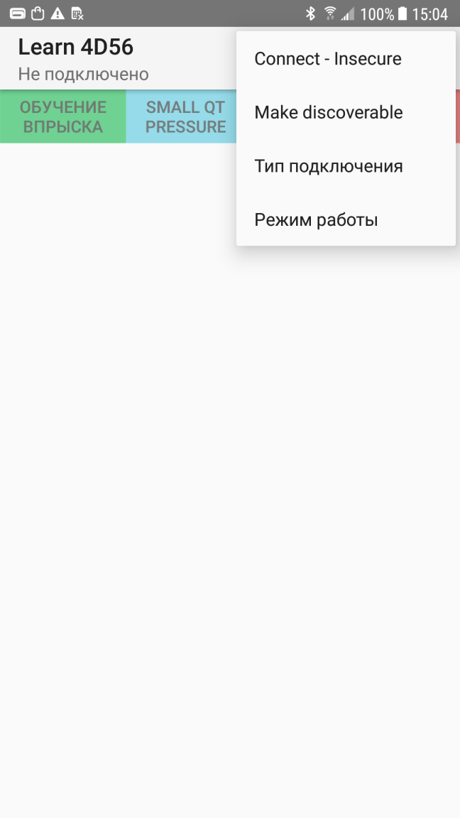

версия программы с возможностью выбора режима обучения или режима контроля параметров,
во втором случае в режим обучения не входит, можно смотреть параметры на месте или в движении
в этом режиме можно погреть машину до нужной температуры, посмотреть давление топлива заданное и реальное
проверьте кто-нибудь и отпишитесь как работает программа

Re: ELM 327
Сообщение nklrbv »
версия a6.0.18 на планшете с 4 андроидом, elm 1.5
сегодня успешно обучился
режим контроля также фунциклирует нормально

Добрый день, скачал програмку для обучения форсунок, при входе показывает температуру коробки 170 градусов, а у меня механика. Была замена мозгов, мозги поставили с автомата и впаивали ЕПРОМ с моих. Я так полагаю, что при таком значении температуры коробки обучение не пройдет? Собственно говоря обучение и вызвано заменой мозгов.
