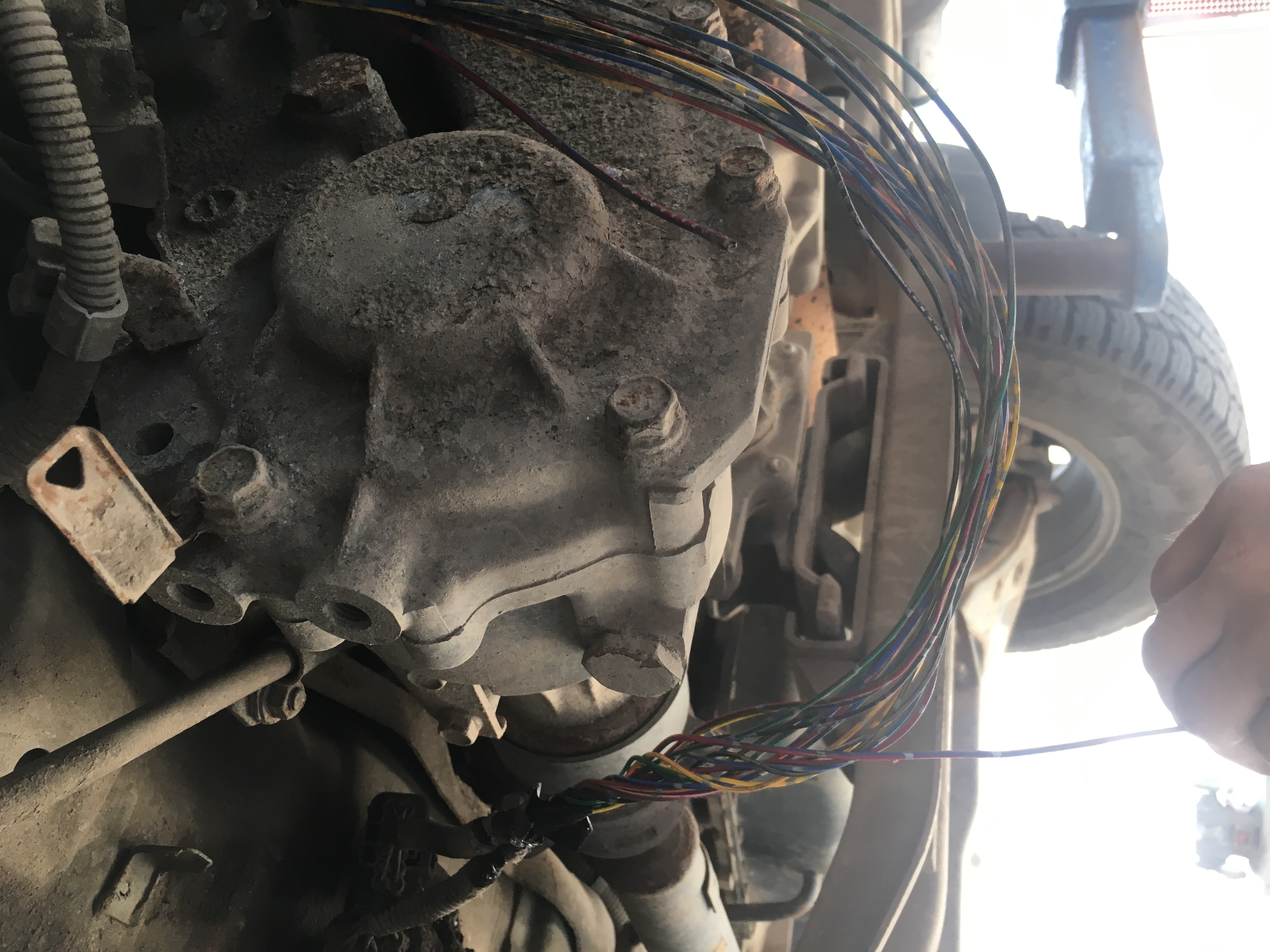

Всем привет
Позавчера произошёл странный случай при движении прямо машина странно себя повела, а именно коробка и переключение передач
Через какое-то время я заметил, что передача выше 3тий не поднимается, при попытки сделать это в ручную коробка ушла в аварийный режим загорелся чек
Ошибки
Р1782
Р1783
Р1773
Р1774
Р1775
Р1776
Р1777
Р1778
Грешу на шлейф, что скажете, к кому обратится в Москве с данной проблемой

Всем спасибо за помощь
Все оказалось в проводке акпп
Приехал к товарищу в сервис, распотрошили кабель, при этом не снимали фишки, и нашли один гнилой провод
Цена вопроса 1,500р
До этого обзвонил кучу сервисов, не Дилер цена диагностики начиналась от 3.000р
Цена вопроса 1,500р

Просто молодой, но этот недостаток быстро проходитsn1 писал(а):Ну тут даже без диагностического оборудования видно, что машина пыталась донести до владельца информацию, а владелец то ли слепой, то ли глухой..............Akalomont писал(а):Я владею МПС 2.5д 2011 г.в. с 2014 года и хочу рассказать свою историю, может у кого-нибудь такое случалось...
Первый раз я столкнулся с "проблемой" коробки внезапно, АКПП встала в аварийный режим (это я потом узнал что это такое -в сервисе объяснили)!
Чинился не у официалов, приехал сам, не на эвакуаторе, мастера сказали проблема с проводкой и что-то там паяли! После этого, я проехал около 3500 т. км. и проблема повторилась!
Опят приехал к ним же и вновь мне паяли провода! На вопрос, -"Давайте заменим на новый!" сказали, -"У тебя что денег много?". Ладно! Сделали и я опять проехал примерно тоже расстояние до вновь случившегося инцидента, только уже это было на трассе и далеко от Москвы ~120км. И встала дилемма -ехать домой далеко, а ехать в перед, это не город, а дача в лесу. Выбрал второй вариант, ~25-30 км. на аварийном режиме. Отмечу, что во всех случаях лампа температуры АКПП не горела!
Доехал, утром на эвакуаторе в Москву, но уже не в тот сервис, а в другой, но тоже не официальный. Проверили, говорят, -"Необходима замена жгута проводов АКПП", купил, поставили и я понадеялся, что проблема ушла, но не тут то было!
Спустя год, не с того, не с сего, АКПП опять встает в аварийный режим, но уже в этот раз если машину заглушить, а потом завести, из а/режима АКПП выходит, но горит "чек энжн". Приезжаю в сервис, там где менял "провода", долго они ее проверяли, тестировали, комп. выдает ошибку первичного вала (не помню код).
В сервисе сознались, что опыта у диагноста маловато и методом исключений решили что проблема в блоке управления АКПП (цена ~75т.р. нового).
В расстроенных чувствах я уехал и все время (год) ждал когда же вновь она (АКПП) встанет в аварийный режим.
Так вот спустя год в июле этого года 29-го, когда была жуткая жара и я скакал по пробкам вновь все случилось! Заглушил, завел из а/режима АКПП вышла еду дальше, доехав до места назначения заглушил машину на время ~40м -1ч. Завожу, еду дальше, проехав метров 500 ошибка "чек энжн" гаснет! Думаю, это что то новенькое! Катаюсь достаточно долго (не по пробкам), все нормально и вот как только попадаю на участок дороги с пробками АКПП вновь встает в аварийный режим!
Остановился, заглушил, завел, еду дальше, но все в тех же пробках. Примерно через 25-30км. уже с горящим "чек энжн" АКПП вновь встает в а/режим. Такого раньше не было! Причем во всех выше перечисленных случаях датчик температуры не горел!
В этот раз я не стал экспериментировать с сервисами и погнал уже к официалам.!
Мастер услышав мой выше изложенный рассказ сказал, что это часто встречаемая проблема и взял машину на диагностику.
После окончания процедуры, результат меня подверг в шоковое состояние! Сказали что необходима дефектовка АКПП и что скоро ей "каюк". Посоветовал купить новую или б/у коробку и обязательно поставить доп. радиатор охлаждения АКПП.
Но по скольку хоть на новую, хоть на б/у денег нет, пришлось поставить радиатор.
После установки я естественно поехал тестировать, 2 дня, по жаре, в пробках -все нормально никаких аварийных режимов!
Вот и вопрос! Это радиатор помог или просто дело случая ?
И если дело случая, то сколько ей еще жить осталось?
Да и вообще не ясно, температура ли была причиной...
