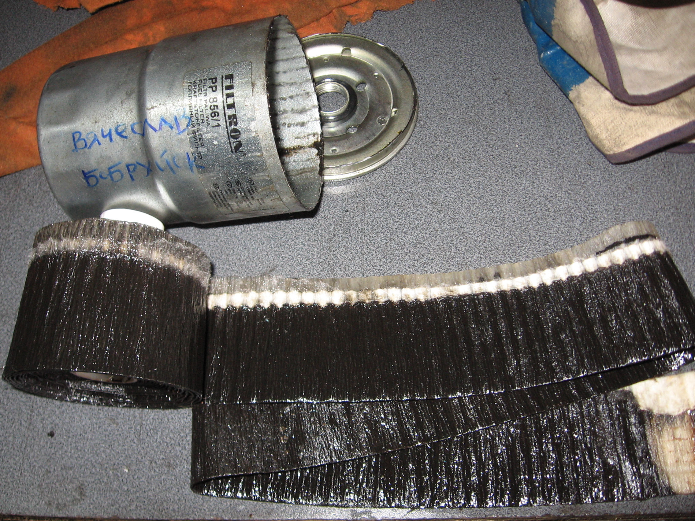

Злыдня
Сообщения: 1458
Откуда: Новополоцк
Откуда: Беларусь
Поблагодарили: 207 раз
Re: Отчет о ремонте ТНВД 4М41 П3
Сообщение Злыдня »
.kkursor писал(а):Злыдня, я тут распилил фильтр. Заправка только в Москве. 90% - одна. Пробег у фильтра 10 +/-.
https://www.youtube.com/watch?v=fZNgMBzaZHI
Сказать, что я рыбного супа объелся, когда его распилил - не сказать ничего. Бак новый из алюминия, горловина из нержавейки, заправка Газпром - однако ж вот.
Говоришь, рыбного супа объелся? А как думаешь, сколько кирпичей отложит человек, когда я ему перешлю вот это фото его распиленного фильтра?..
З.Ы. Контора Filtron удивила. У нас это считаются самые дешманские и ненадёжные фильтра. А вот поди ж ты, и конструктив, и исполнение - всё оказалось на высоте.

Он чё, на отработке ездил??
