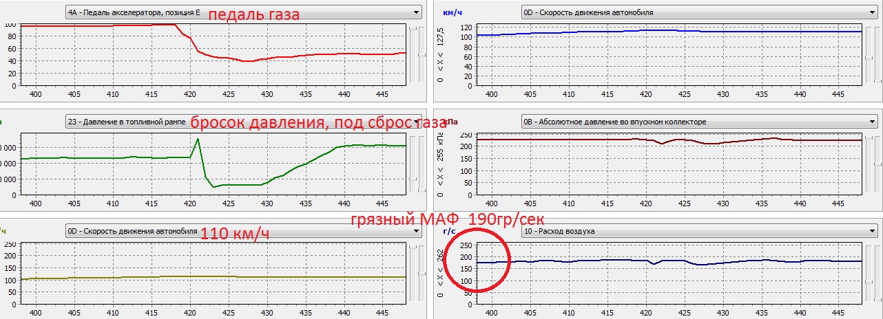

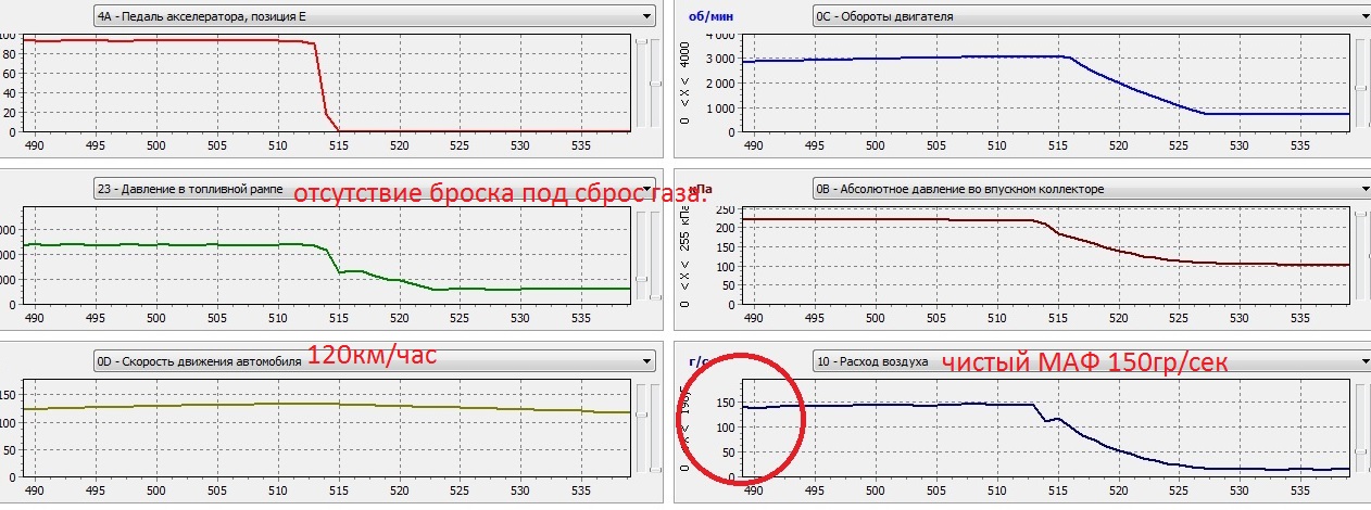

У боксов не было этой проблемы, была проблема у Денсо, которая ярко проявлялась с различными блоками. На эбу с бга софтами. После 120км.ч открывался лимит по максимальному давлению впрыска. То есть давление впрыска было максимальное, даже без нагрузок. На меньшей скорости, максимальное давление было только в момент нагрузок.SKS писал(а):У боксов FGC тоже была похожая проблема: на одной из программ на скорости 120 при тапке в пол или сбросе газа, выскакивал чек. Проблема была у Спортов и Элек более поздних выпусков (после 2008 года). Игорь долго с этой проблемой боролся, потом на новой версии программ с весны 2013 исчезла. Может он подскажет, что может быть.
Нормальная реакция эбу, это когда сбрасываем газ и давление впрыска падает до холостого режима. В какие то моменты,
при определённых условиях, условиями могло быть даже повышенные показания датчика MAP, при сбросе газа на скорости 120 км.ч, эбу не сбрасывало давление впрыска, а пыталось обеспечить холостой ход при высоком давлении впрыска. С коррекцией блоком, по уровню высокого давления, что бы обеспечить себе холостой ход, уменьшало впрыск,
заглушая двигатель. Мы газ бросаем, давление впрыска не падает, а наоборот несколько повышается. График режимов
с одной машины, до и после простой процедуры чистки датчика МАФ.
На некоторых эбу это устранили при обновлении специалисты Денсо, на некоторых это осталось, так как не было обновлений и пришлось несколько подредактировать топливные карты.
Встречалось на всех машинах где стоит топливная Денсо, на любых блоках, именно на скорости 120км.ч
Тут душетрепечущая история, на скорости 120км.ч, рэйсом и LC120, там как известно так же денсо HP-3 как у нас.
http://www.drive2.ru/b/4062246863888451088/
Вообще Денсо не исправила некоторые глюки на 574 бга эбу, это эльки на ручке. Там при некоторых условиях, новые с салона машины сами газуют под сброс газа, без всяких блоков. Проходит если обрезать провод от датчика скорости. Эбу не видит скорости и работает нормально.
Человек вышел из положения так. К моменту когда пришёл блок, езда его уже измучила и он откусил провод который идёт на эбу с датчика скорости, на спидометр оставил. Живёт очень далеко от ОД. Всё у него нормализовалось до установки блока, подгазовки пропали. Установил блок и ездит на самых первых картах, года четыре.самое главное! у меня дефект в машине следующий (тут нет мастеров кто может что-либо квалифицированно починить в электронике такой) - при разгоне при сбросе газа и выключении сцепления продолжает пару секунд держать обороты иногда и подбрасывает на пару сотен (езда измучила такая), вопрос - не ухудшит -ли блок такое положение??? А может даже и исправит??? (дефект этот только при сбросе нагрузки, просто при прогазовках всё нормально, не педаль значит)

Если негатива от блока с такими запросами у меня не возникнет, то жду счёт на оплату?
В общем, после 120км.ч, наши машины выходят из эконом режима и работают на максимальных режимах.
А в этих режимах, все глюки и механические недоработки дают о себе знать.
