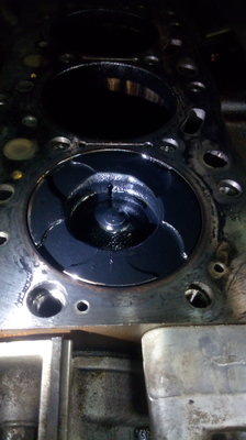

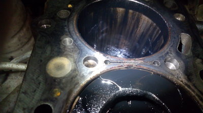

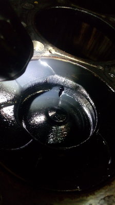

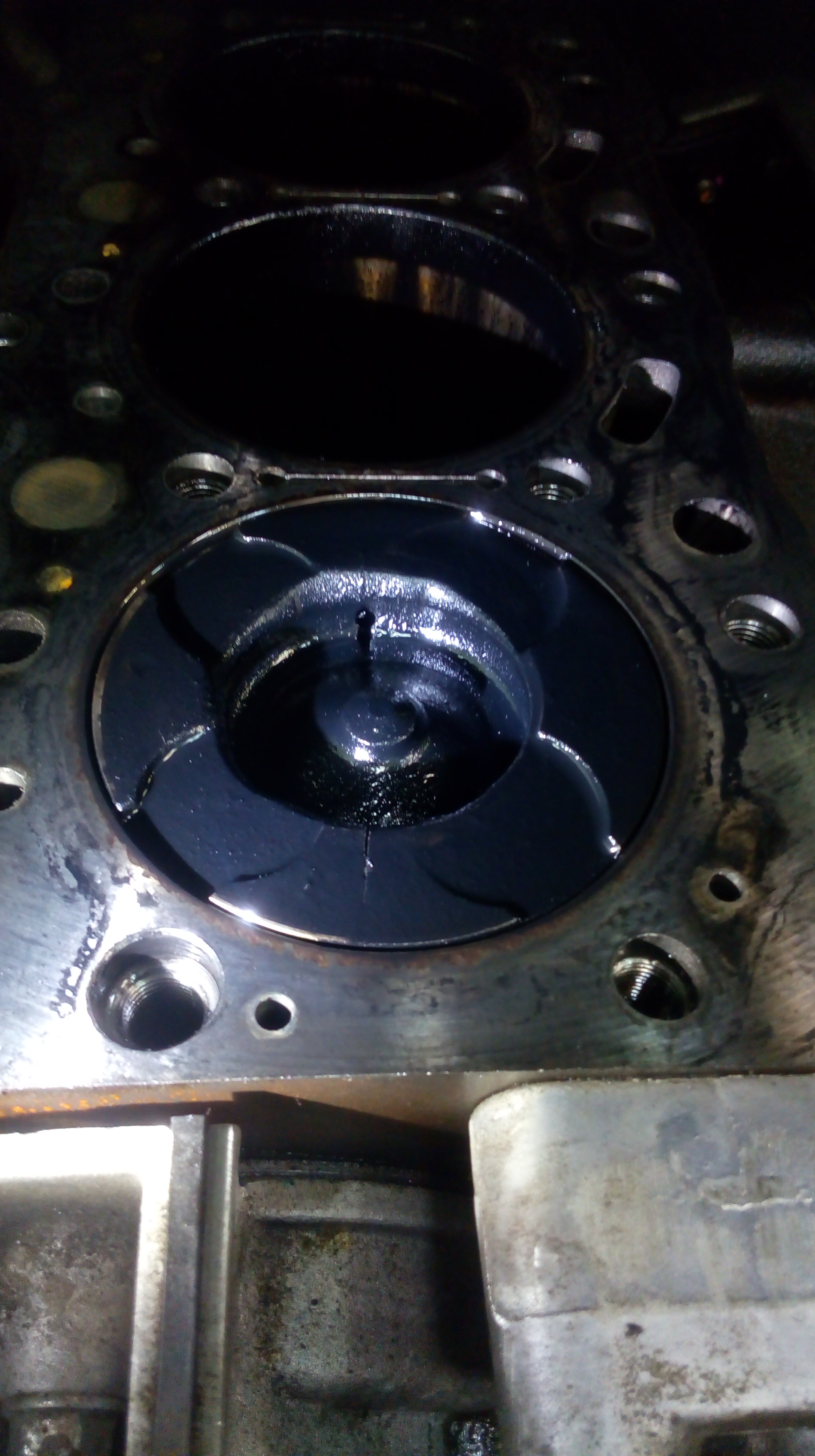

Вот вам новый))) Обработаный")).
Кстати, я сафсем не понял, проблема локального перегрева, или..... нифига не доработано..... явные следы *начало конца* по окружности циллиндра и естесно в газовом стыке
Ясно что форс делов наделал, но кому-то непонятно почему))) и, типа, выяснят))

Походу педаль газа сама к полу прилипла.
Тут был такой после полчаса 150 по трассе........... и поршня оплавились.
А пробег какой у мотора?

30 тыщ после замены. Естесно с новыми форсами. Форсы возили к *месным типа дизелистам*- вердикт- форсунка ВООБЩЕ не льёт.
В итоге все 4 поехали в Денсо МСК. Ждём...

С дыркой один поршень?

Hidemon писал(а):С дыркой один поршень?
Ну да. немного раздутый. немного пополам лопнувший.
Но это случилось не вчера. Форсунка ловит клина сегодня и жгёт афтогеном дырку))
