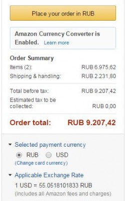

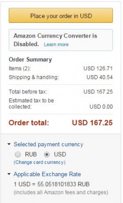

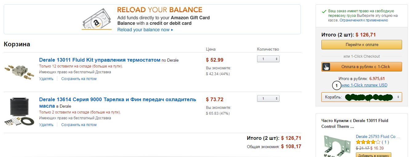

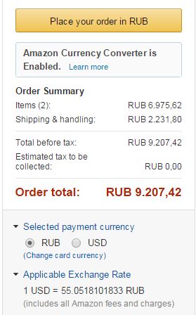

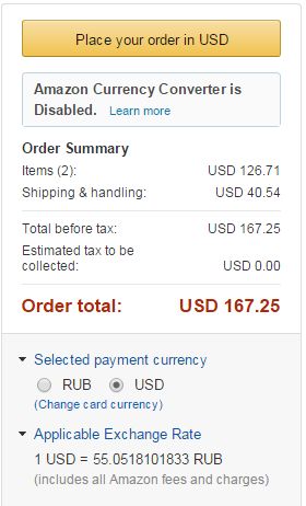

Alb888 писал(а):Вот заказывал с amazon:
Derale 13614 Series 9000 Plate and Fin Transmission Oil Cooler
Derale 13011 Fluid Control Thermostat Kit
Скажи пож-та, сколько получились в баксах отдельно эти две позиции - конечная сумма с учетом доставки.
Какая комплектность радиатора? Пластины для крепежа идут? Какова длина шланга?

Alb888
Сообщения: 56
Зарегистрирован: 06 июн 2013, 07:38
Мой автомобиль(и):: Mitsubishi Pajero Sport 2013 AT
Откуда: Pangody Ymal
Откуда: ЯНАО
Re: Доп. радиатор, термостат и прочее охлаждение АКПП
Сообщение Alb888 »
Вот скрины.
Drakon057

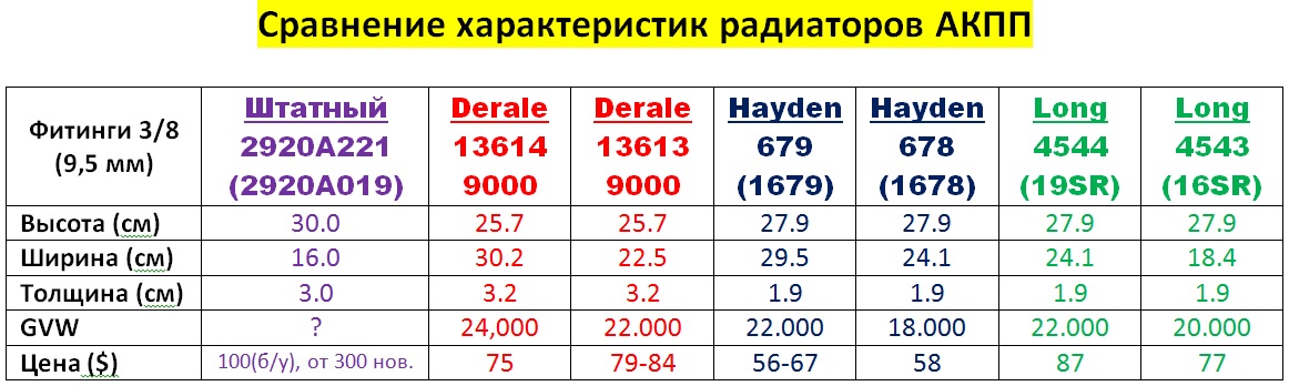

Aids42 писал(а):
sn1 писал(а):
Anjik писал(а): Вопрос возник из того что я пытаюсь подобрать радиатор фирмы Hayden......
676 такой же как K16SR
677 такой же как K19SR
Разница в миллиметры не критична, ставить всё равно по месту
так точно, меня также проконсультирвали, пришел мне 677 (аналог K19SR), ждет пока в гараже теплее станет
Чет я не понял :*STOP*:
Аналог Long 19SR - это Hayden 679 (или 1679) но никак не 677 !!!
http://www.haydenauto.com/upload/Hayden ... oolers.pdf
У 679 - GVW 22,000 , а у 677 - GVW 14.000
679 - большой, 677 - маленький.
Тут можно с ума сойти, в цифрах. Не поленитесь выяснять досконально.

Alb888 писал(а):Вот скрины.
Спасибо! :*THUMBS UP*:

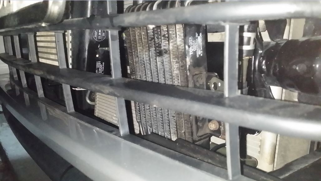

Nomadman писал(а):На выходных поставил заводской комплект охлаждения АКПП кроме самого радиатора так как он недоступен в наличии даже за 320$.
Купил бу радиатор на разборе от камри за 23$ он два раза меньше чем родной, но лучше чем его нету!
Температура после установки была максимум 77С при наружной температуре 20-28С
дотронутся до радиатора невозможно очень горячо, но стынет он также быстро!
Ребята сколько должна быть рабочая температура!
Вот фотки!

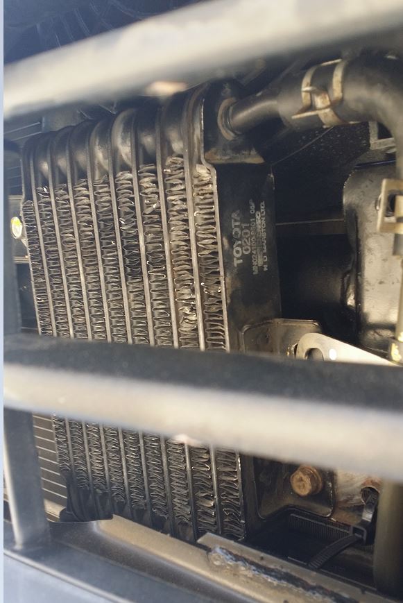

Вот фотки!
я мерял температуру поверхности радиатора пирометром ради прикола:
по мультику температура 64 градуса
слева направо (если смотреть на морду) радиатор показывает от ~46 (слева) до ~37(справа) градусов, примерно одинаково по всей высоте (помним что у меня радиатор стоит вниз сосками), т.е. слева получается вход после штатного теплообменника справа выход на коробку

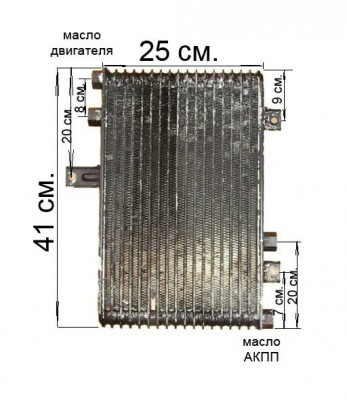

drozd272 писал(а):А вот такой радик пойдёт?
А я такой радиатор - Derale 13751 - не нашел на их сайте...

там ещё дальше подписано
Replacement Core
For P/N 259-13950 & 259-13750

Ребя, наваял тут таблицу (измененная). Если кому интересно, пользуйтесь для выбора.

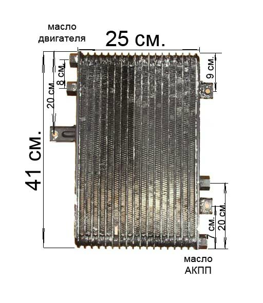

drozd272 писал(а):там ещё дальше подписано
Replacement Core
Возможно, это вообще китайская поделка. На Амазоне таких полно, под Derale маскируются. В общем-то он свою функцию выполнять будет, только переходники встанут в цену, равносильную фирменному Derale. Они обычно с Амазона идут в резьбой AN12. Где найти в России резьбу American Navy? Или переваривать? А какой там состав металла? Меня в тюнинговой конторе отговорили. Сказали сразу, что переваривать штуцера на китайском радиаторе не возьмутся, так как часто течет по сварке. В итоге в другом месте заказал Derale.
Replacement Core
На сайте нет этих номеров ::!!!!:

Сообщение drozd272 »
Картинка с ебей,продаван америка..штат агая.Я с ним не общался вообще так,что фиг с ним,этим радиком.
Родной штатный радиатор,какого размера?наверно 22смХ27см?

Сообщение Drakon057 »
drozd272 писал(а):Родной штатный радиатор,какого размера?наверно 22смХ27см?
Это мне самому очень интересно, жду пока померяют. В инете не нашел.

А я уже не вспомню,на Эльке стоял,но было это давно,да и не особо туда смотрел.
Нашёл махом,от Эльки надо смотреть ::-D:Ой,это от ОЛД... но похож зараза.

Сообщение NDF »
Я помню, мы сравнивали родной радиатор с дералевским. Он по размерам был практически как 13612. Только рядов было вроде на парочку больше. У дералевского 8, у родного почаще.
На картинке от предыдущей генерации. Он двойной - на АКПП и двигатель отдельные секции.
