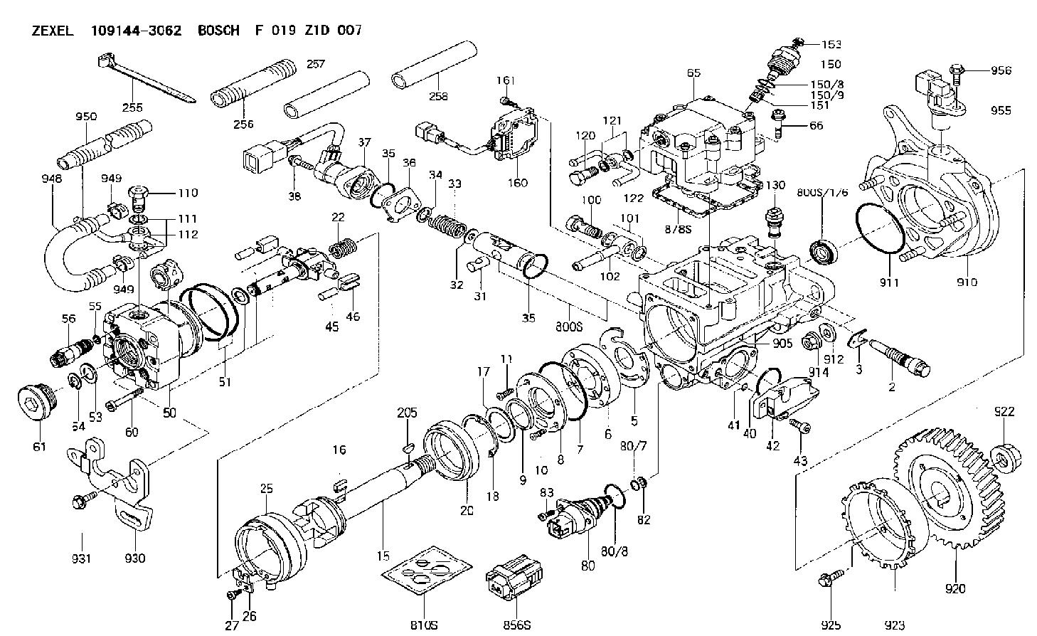

Сергей 69 писал(а):скажите плиз где находится демпфирующий клапан
у нас есть faq
там он на картинке №80

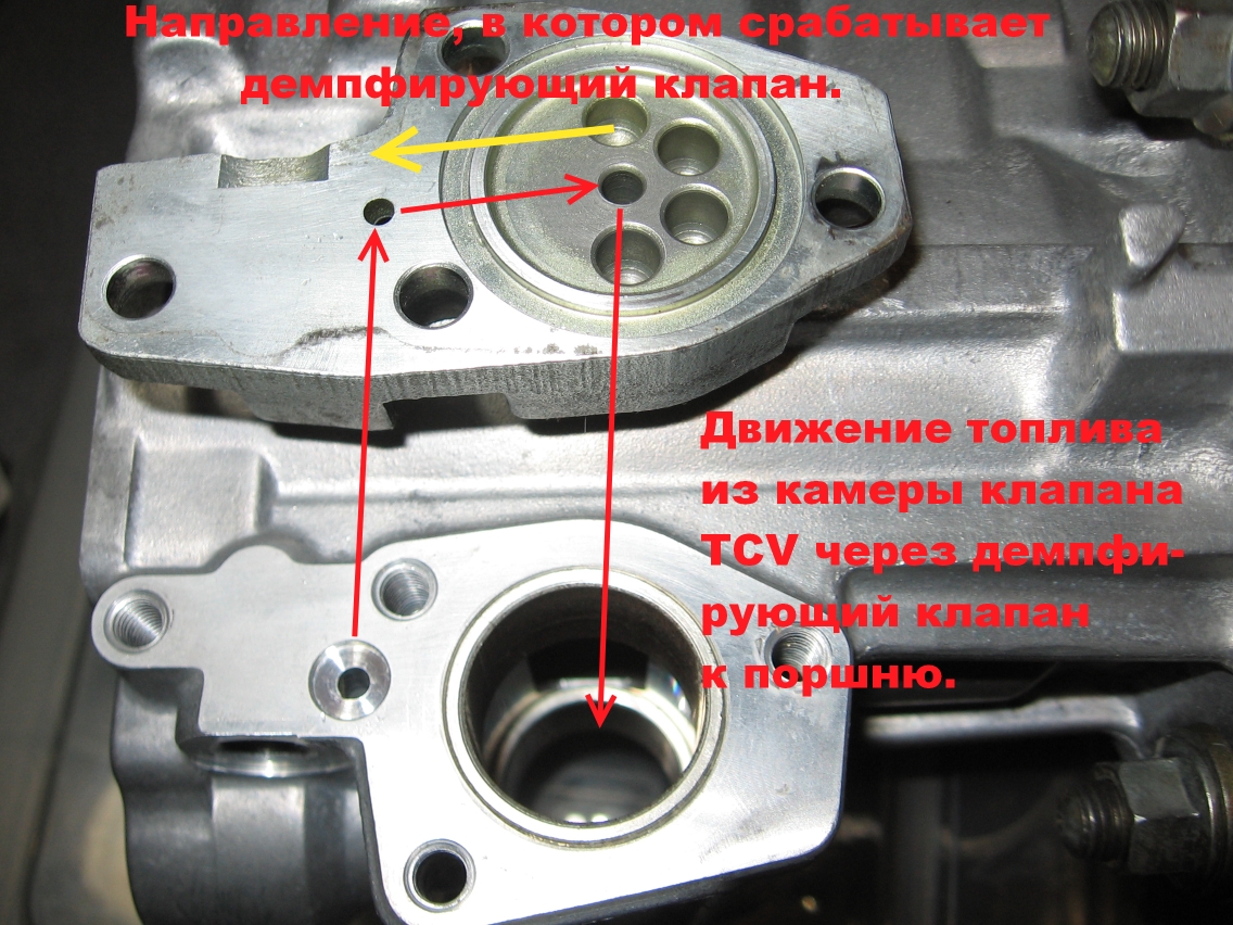

Это клапан TCV. Я говорил о демпфирующий клапане. Его любят называть задней крышкой поршня.
Был насос, в котором этот клапан не имел проходимости вообще. Три года человек ездил без автомата изменения УОВ. Три года, Карл!

Злыдня писал(а): Я говорил о демпфирующий клапане. Его любят называть задней крышкой поршня.!
Выше было сказано, что №80 на схеме, а это клапан TCV.

Сергей 69 писал(а):на видео посмотрел дефектовку насоса,это просто крышка на четырех болтах,клапана там не увидел
Да, в интернете видосиков по этому насосу много. И снимаются они сплошь специалистами, для которых демпфирующий клапан - это "просто крышка на четырёх болтах".

Злыдня, ткни, плиз, пальцем в номер.

как я понял это 42

Да, по схеме это №42. Номера для заказа: BOSCH 9 443 612 843, Zexel 149660-1020. Стоит в районе $70.
Проверка старого: дунуть ртом в маленькое отверстие, воздух должен проходить беспрепятственно. Втянуть воздух, он должен идти значительно труднее. Сделать так несколько раз. Никаких заеданий быть не должно. При тряске клапана не должны прослушиваться звуки, характерные для перемещения внутри тарирующей втулки. Косвенным признаком неисправности может служить наклёп от поршня, но он также может быть следствием завоздушенности либо вакуумления насоса.

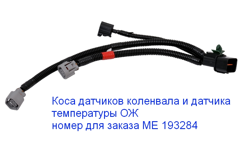

Сергей 69 писал(а):хочу для начала жгут проводов поменять который к насосу ко всем клапанам,может кто подскажет номер
Там отдельно меняется только одна коса, объединяющая датчики положения КВ и датчик температуры ОЖ. Остальные разъёмы идут от контролирующих или исполнительных элементов и являются их неотъемлемой частью.
Если поискать на алиэкспрессе, можно найти любые штеккеры и разъёмы, наличествующие у нас под капотом. Это если что-то сломано. А что до проводки - проще вымыть и удалить повреждённые участки, заменив их подходящим проводом, пропаяв и заизолировав. Ещё можно прикупить гофру разного диаметра и уложить в неё заводскую проводку, предварительно намотав изоленты, не жалеючи.

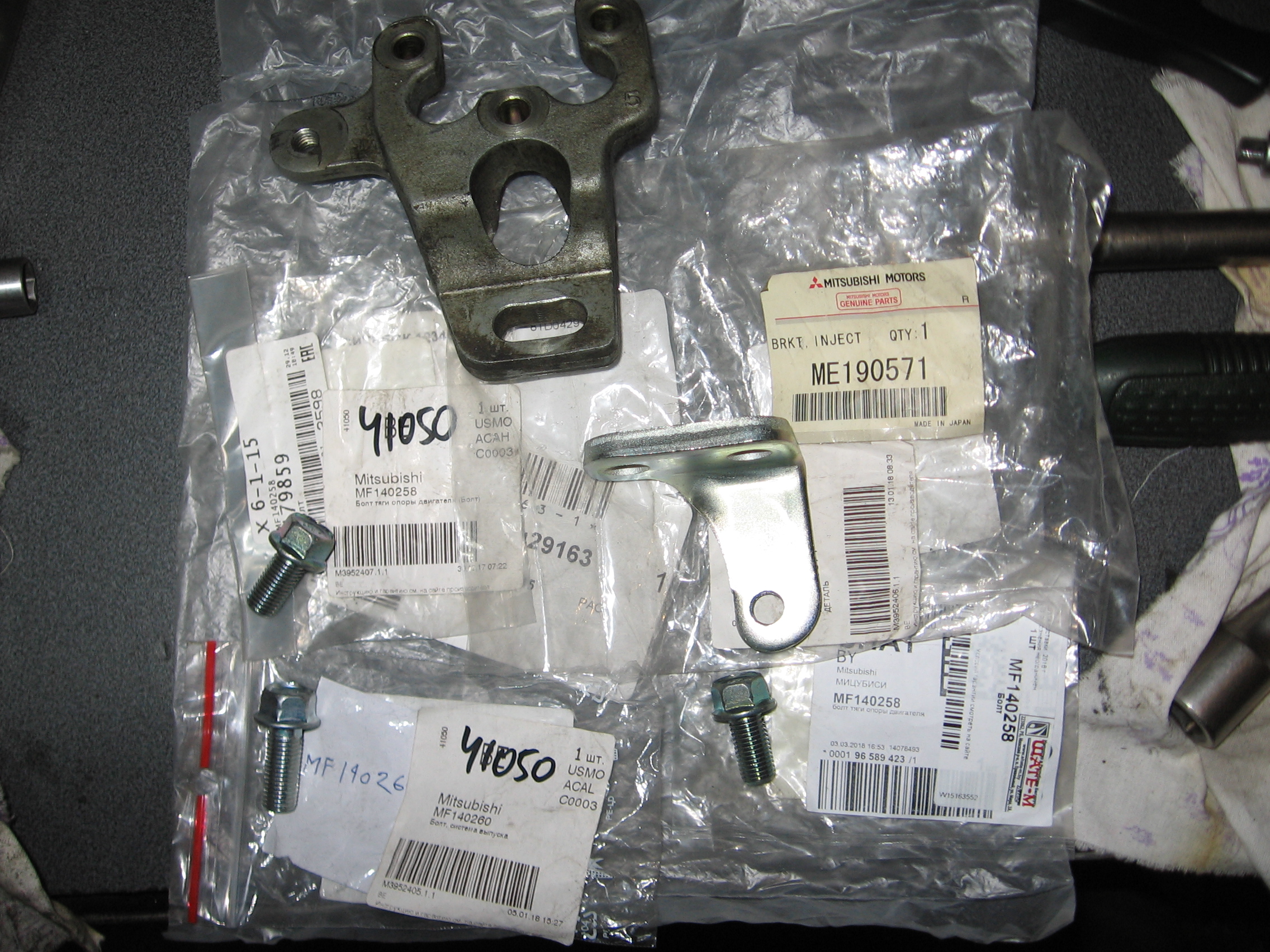

пытался сегодня снять насос.на герметике приклеен.внизу кронштейна вообще нет,4 болта спереди открутил.и еще обратил внимание риска смещена от блока на 2мм
Злыдня
Сообщения: 1457
Откуда: Новополоцк
Откуда: Беларусь
Поблагодарили: 206 раз
Re: Отчет о ремонте ТНВД 4М41 П3
Сообщение Злыдня »
То, что кронштейнов нет - это нормально. Тот, который прикручивается к блоку, довольно трудно снять и ещё труднее поставить назад (хотя попадаются везунчики, выкручивающие их рожковыми ключами на 14). Лично я для этого изготовил себе спецключик, который здорово облегчает жизнь. Поэтому многие ремонтнички эти кронштейны определяют в разряд "лишних запчастей" - всё равно никто не проверяет их наличие...
Есть люди, которые всё-таки укомплектовывают насос крепежом. Была машина только с кронштейном насоса, так её владелец докупил маленький кронштейн и крепёж, чтобы всё было по фэн-шую.
Также больше половины машин вижу без шумо-теплоизоляционных щитков, которыми закрыт ТНВД и впускной коллектор. Когда знаешь - как, они снимаются-ставятся легко и непринуждённо, но для среднестатистического ремонтничка это, опять же, "лишние запчасти".
