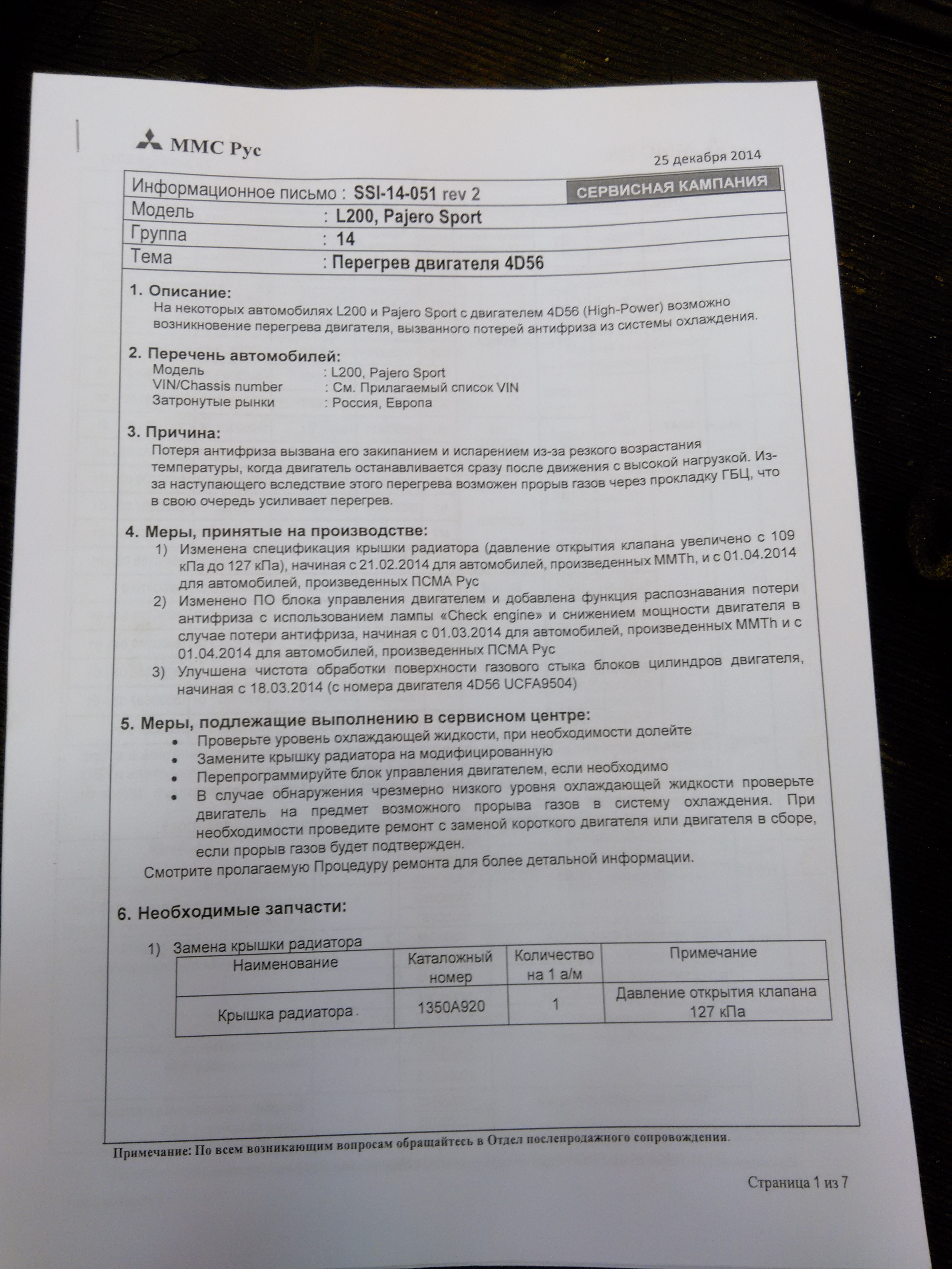

Просветите пожалуйста, авто 11 года.
В зоне риска ? И в чём косяк мицу, брак блока ?
ЕГР-нет, т-обменникЕГР-нет, др. заслонка-нет, р. балансир.-нет, катализатор-нет, прошивка сток, "колхоз"-ДА.

Меры принятые на заводе:Диснов писал(а):Просветите пожалуйста, авто 11 года.
Улучшена обработка привалочной поверхности блока цилиндров.

SNOOPER дык с какого времени ?
Мой 11 года с "улучшеной обработкой" ?

Нет не улучшена.Диснов писал(а):SNOOPER дык с какого времени ?

SNOOPER спасибо за информацию.
Беспокойствие начинается.

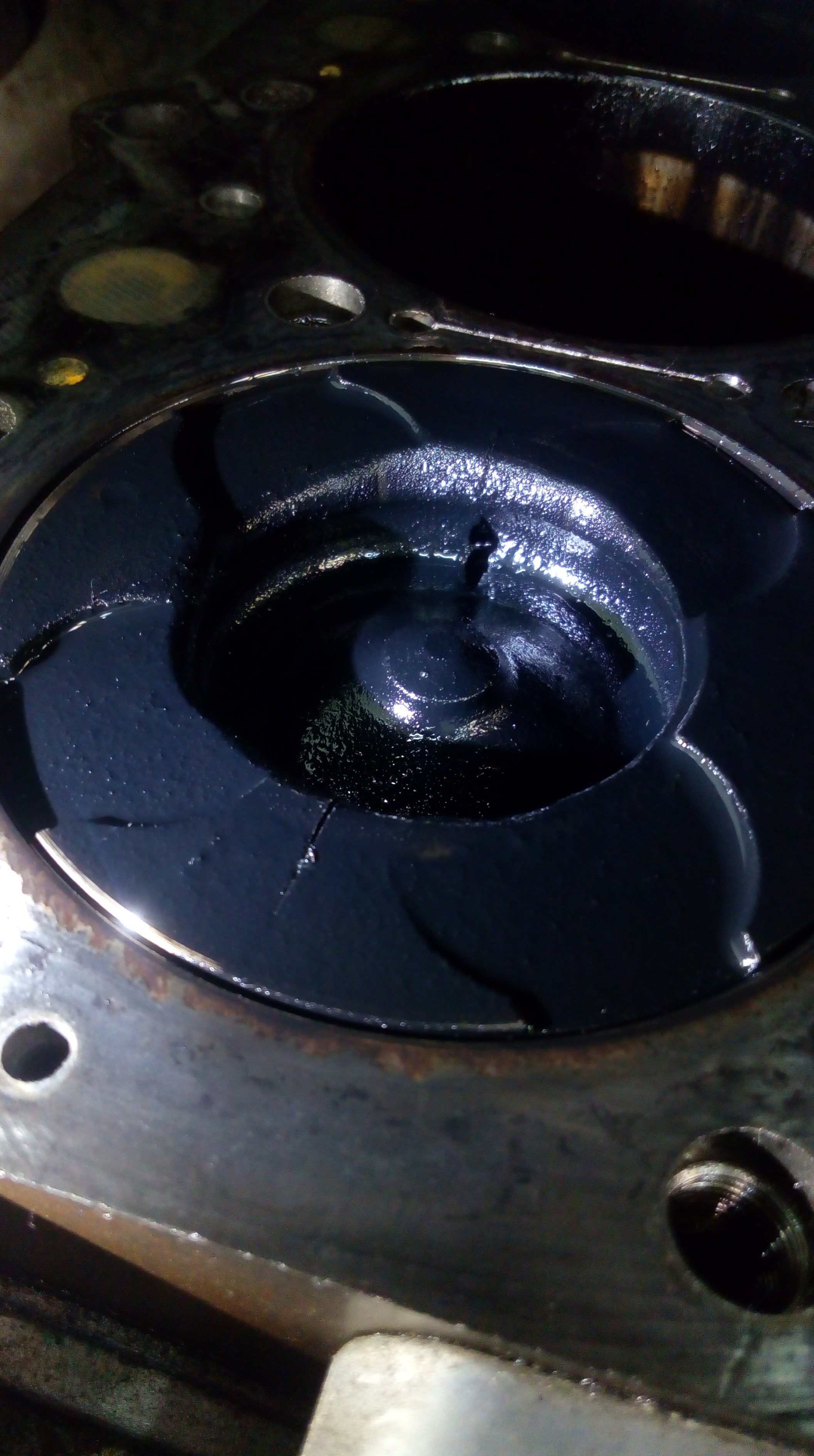

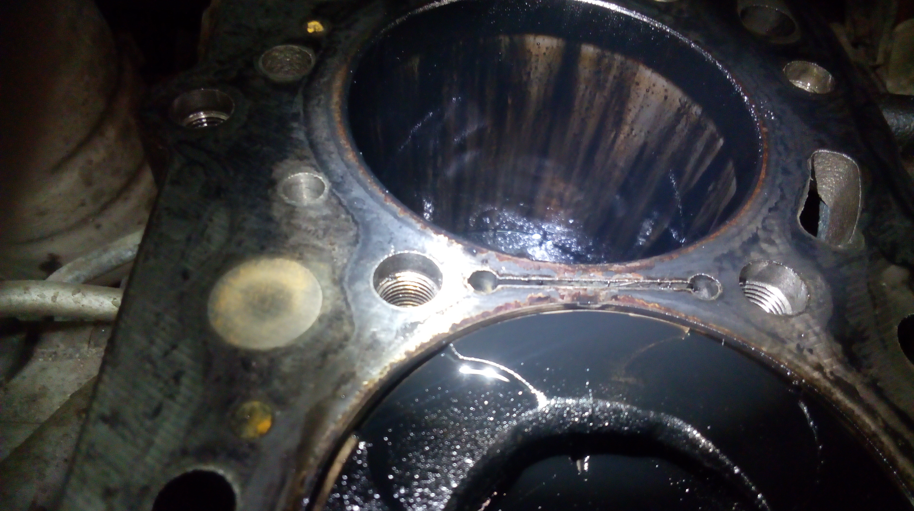

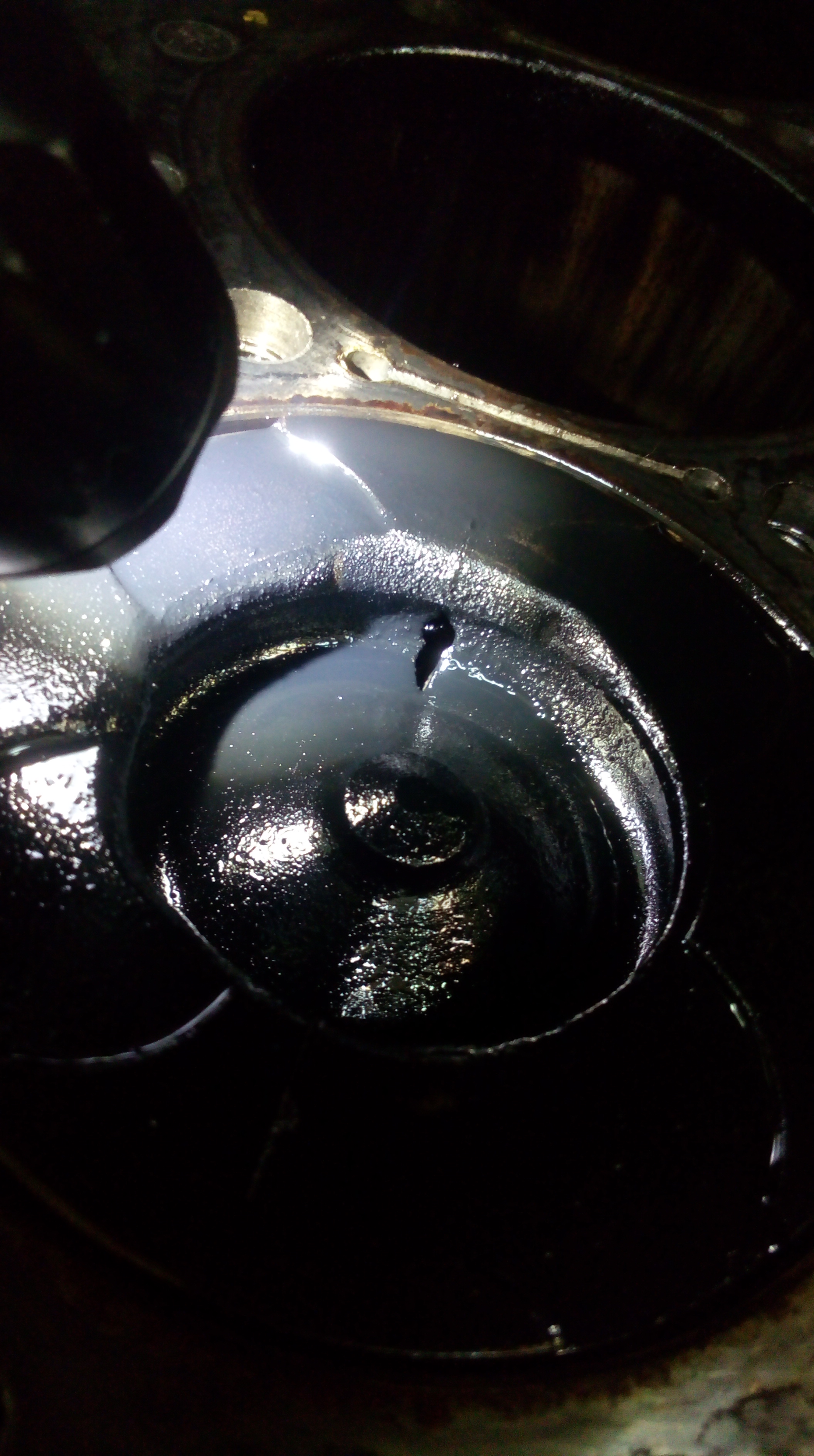

Вот вам новый))) Обработаный")).
Кстати, я сафсем не понял, проблема локального перегрева, или..... нифига не доработано..... явные следы *начало конца* по окружности циллиндра и естесно в газовом стыке
Ясно что форс делов наделал, но кому-то непонятно почему))) и, типа, выяснят))

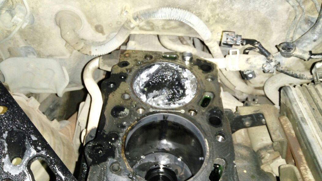

Походу педаль газа сама к полу прилипла.
Тут был такой после полчаса 150 по трассе........... и поршня оплавились.
А пробег какой у мотора?

30 тыщ после замены. Естесно с новыми форсами. Форсы возили к *месным типа дизелистам*- вердикт- форсунка ВООБЩЕ не льёт.SNOOPER писал(а):Походу педаль газа сама к полу прилипла.
В итоге все 4 поехали в Денсо МСК. Ждём...

С дыркой один поршень?

Ну да. немного раздутый. немного пополам лопнувший.Hidemon писал(а):С дыркой один поршень?
Но это случилось не вчера. Форсунка ловит клина сегодня и жгёт афтогеном дырку))

На 10м, как и на 11м поршня текли в поддон

Ее (заклинившую форсунку) слышно в движении?Свят писал(а):На 10м, как и на 11м поршня текли в поддон![]()

Чесно- не знаю. Сам на смерть цилиндра попадал однажды. Неожиданно, но на другом моторе и не из-за форсунки.Hidemon писал(а):Ее (заклинившую форсунку) слышно в движении?Свят писал(а):На 10м, как и на 11м поршня текли в поддон![]()
Думаю, что пропуски зажигания, или нестабильную работу мотора трудно не услышать.

А ДжекиЧан у клиента горел?

Конечно. Но чек загорается, когда все совсем плохо.Hidemon писал(а):А ДжекиЧан у клиента горел?
Когда форсунка работает с перебоями- чек может и не гореть.
Летом приехала Московская Люся, пропуски зажигания по цилиндру. А им домой надо. Форсунок в Мурм нет. Ребята приняли решение ехать. Предварительно прогнали литр Винса через топливную.
Доехали почти до Солнечногорска
Но ничё....мотор выжил. Тачка в строю)
