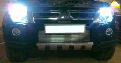

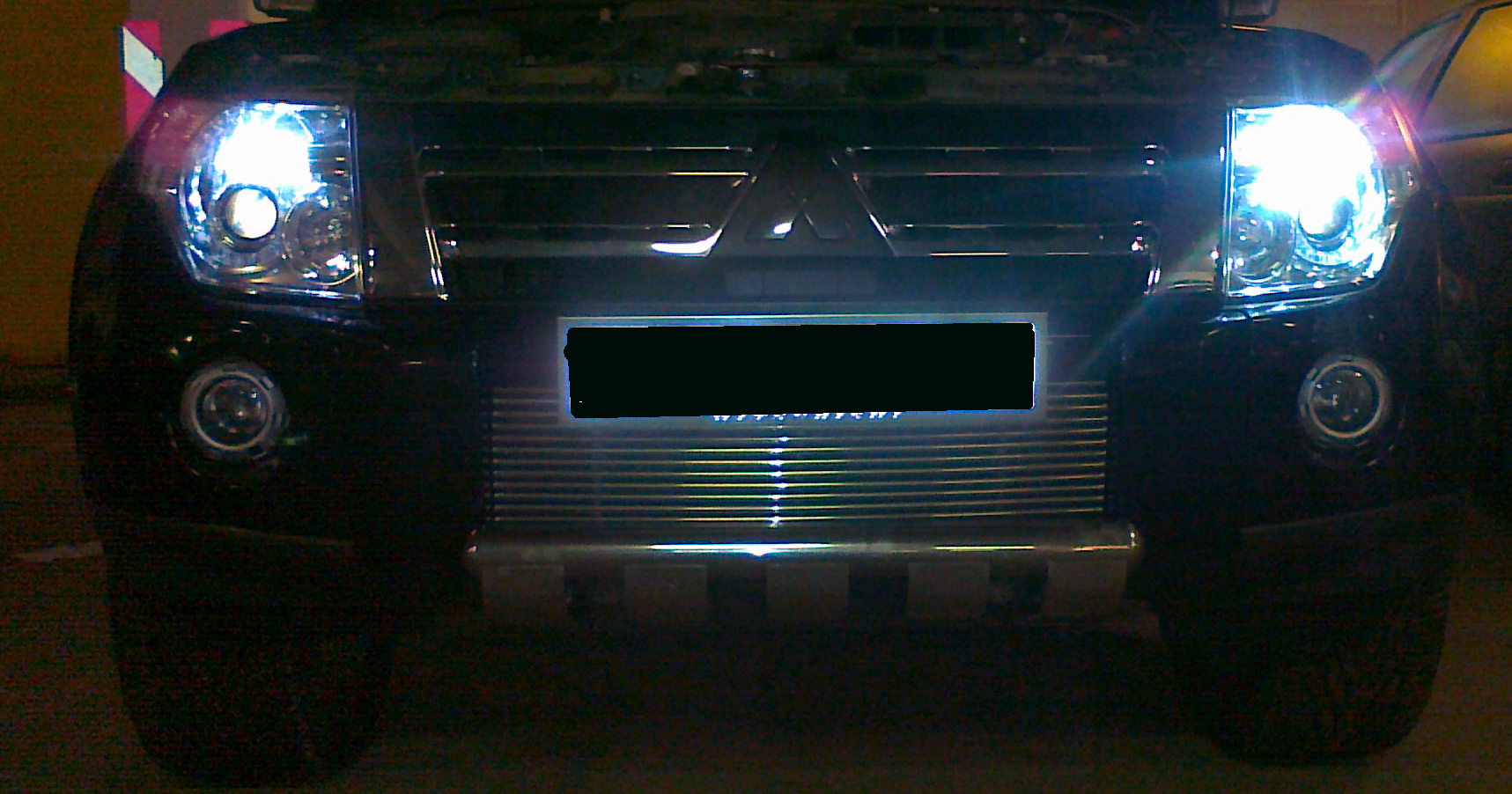

Здравствуйте, уважаемые форумчане!

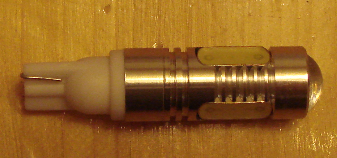

Случайно набрел на магазинчик, где были всякие авто лампы-СВД, прикупил себе новых габаритов.
Поставил вот такие: Получилось так: в правой фаре (на фото)-новая лампа, в левой-та, что показывал здесь раньше, на 12 странице..
На фото видно неважно, т.к. с телефона и на освещенном паркинге. В натуре-замечательно светят! Максимально близко к ксенону, вообще в тон. На ксеноне лампам 2 месяца, свеженькие.
Еще взял вот такие, крокодильские лампы, думал установить в стоп-сигнал на 5 двери: К моему удивлению, даже эти монстры в стопе светят хуже, чем обычные лампы (там еще штатные)! Что-же туда нужно, чтоб ярче ламп накаливания было?
Ради прикола поставил эту лампу в фару. Вот это габаритище получился!
На фотографии в левой фаре. За качество фото прошу извинить, плохо вышло, в реальности очень сильный свет.
Никаких ДХО не надо!
Но, от греха, пока снял. Найду минутку, выеду на неосвещенную улицу с кем-нибудь (тоже на авто) и попробую в разных режимах сближения. Если встречного слепить никак не будет, то поставлю эти лампы, реально светят.

Re: Светодиодные лампы для автомобиля.
Они в металлическом радиаторе? Я таких еще не видел.
Со стопом тоже экспериментировал, но то, что в габаритах светит, в доп фонаре не работает, слабоват свет, туда бы панель всунуть, но тогда фонарь ломать надо.

Насчет металл. радиатора на свд-лампе. Уже не в первый раз вижу такое исполнение. Но до этих все были просто в рубашке, а у этих линзочка стоит. Хорошо светят.
Но в катафоты ставил красные, на ленте. На пластине ярких, красных пока не видел.
Такие я пробовал установить-дохлые они все. Целая связка валяется уже.
Вот, тоже задумался об этом. Сообщения Леликса читал, катафоты по его методе переделал уже, потеплеет-поставлю, сфоткаю.BabyHummer A-328 писал(а):И сможет ли красный светофильтр дополнительного стоп-сигнала сделать свет от светодиодов именно красным, а не... розовым?
Не стоит.BabyHummer A-328 писал(а):И попробую заодно установить туда вот такие лампы:

--- Я таких еще не встречал в продаже. А с линзой можно и самостоятельно изготовить. Работы там на пол-часа с перекуромvector-n писал(а):Добрый день всем.![]()
Не стоит. Такие я пробовал установить-дохлые они все. Целая связка валяется уже.[/quote]
Мне такие не показались дохлыми, если честно. Именно такие длинные. Я покупал те, которые от Маяка. Может нонейм какой и дохлый? А от Маяка вполне яркие.

Эти лампы пробовал ставить, но там отражателя нет и боковые диоды работают впустую, а единственный диод который направлен на светофильтр, слабее штатной лампы. Та часть фонаря, где стоит эта лампа, значительно темней, по сравнению с обычными лампами

Точно так. Пробовал штуки 3 разных (в т.ч. и линзованые). В стопе не работают категорически.derbec писал(а):Эти лампы пробовал ставить, но там отражателя нет и боковые диоды работают впустую, а единственный диод который направлен на светофильтр, слабее штатной лампы. Та часть фонаря, где стоит эта лампа, значительно темней, по сравнению с обычными лампами

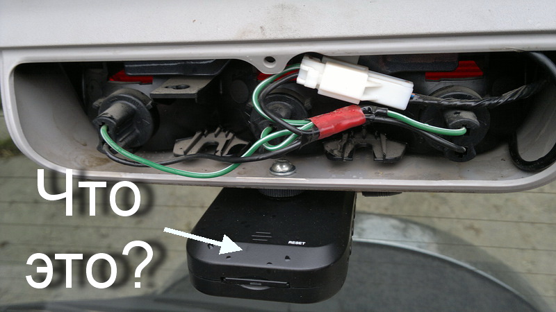

Андрей, здравствуйте.
Немного не в тему, но очень интересно! Что это за штуковина?
