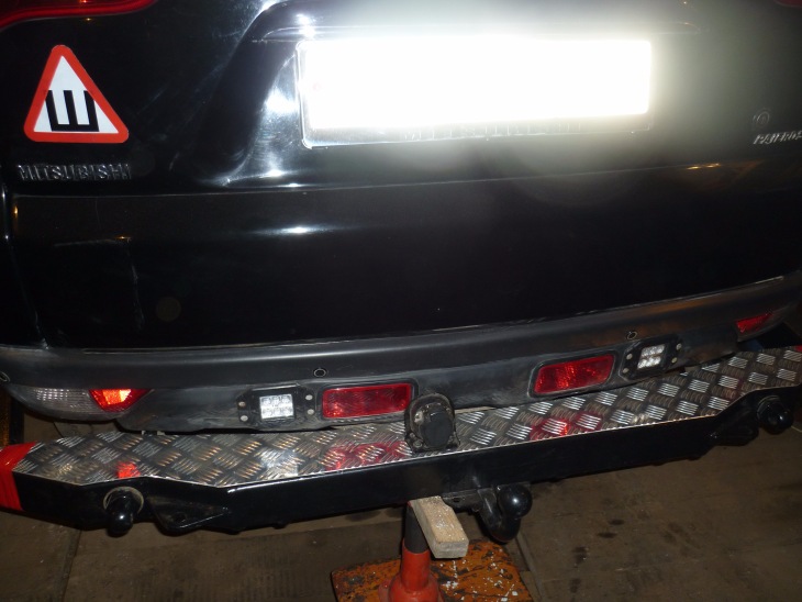

чего мучаетесь.вот.
и защита опять же.

aland писал(а):чего мучаетесь.вот.
и защита опять же.
И рюмки есть куда поставить ::-D:

и опять таки : низко источники света, только рюмки освещать, или на асфальте пользовать
