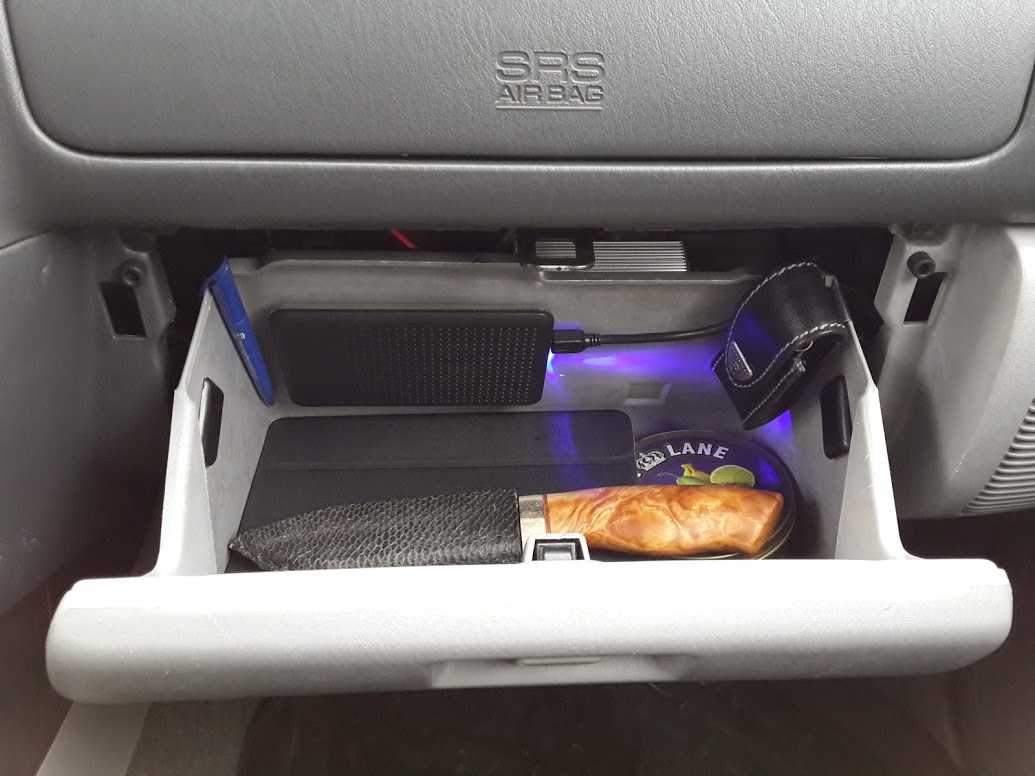

Расскажу про свой опыт.
В машину установлен Nexus 7 первого поколения с прошивкой AutoDroid 1.2
Реализовано в прошивке:
Авто включение и выключение при изменение подачи питания
Поддержка NTFS и большого объема накопителя
Доп. клавиши в строке навигации
Поддержка fastcharge через otg кабель
Крепление, через магнитный держатель.
Подключение:
Планшет подключен к питанию и USB HUB через Y кабель (OTG+питание)
Питание подается на Y кабель + дополнительное питание на usb hub (каждое питание по 2A)
к usb hub подключен 24-bit аудио процессор и usb hdd на 750 GB (отформатирован в NTFS одним разделом)
С процессора звук через 2RCA на 2RCA провод (обычные колокольчики, кстати фото со старым проводом, сейчас HAMA с позолотой, звук очень от них зависит) идет на магнитолу Alpine CDA9853R
К диагностическому разъему подключен OBD2 Bluetooth модуль, все данные выводяться через программу Torque Pro
Так же куплен Bluetooth пультик для управления (чтобы не тянуться, расположен где подлокотник), если есть кнопки на рулем, можно реализовать их работу через Arduino, но на Спорте такого "изыска" нет ::-D:
Вот так это все выглядит
Общий вид
Общий вид
USB Hub + процессор
USB Hub + процессор
Винч
Винч
Если нужно могу описать ПО, которое установлено на планшет :*THANK*:

KeLeM писал(а):Расскажу про свой опыт.
Подключение:
Планшет китайский 7 дюймов oisters кнопка вкл выкл распаяна и спрятана подтпанель, включение от подачи питания тоже зашито, общается с магнитолой Pioneer по Bluetooth полное управление музыкой на магнитоле, сейчас разбираюсь как заставить его и заряжаться и флешки читать(((, опиши как у тебя это устроено в личку я так понимаю у тебя и OTG кабель есть и зарядка принесу идет? ELM WI-FI адаптер висит на программа DASH KOMAND считывание параметров плюс сбросы ошибок

Вот вот и я про тоже весь интернет перерыл нет вариантов зарядки через OTG если устройство переходит в этот режим то оно выдает питание и никак не может принимать, сошлись на сторонем модуле зарядки li-pol аккумуляторов и его раскраивать напрямую к аккумулятору планшета

FEDOR писал(а):Вот-вот! Кира! Не отвертишься! OTG и зарядка одновременно очень интересно. :;-):
Тут все не просто и просто! :;-):
Реализовано по средствам изменения ядра android, глубоко не вдавался в тему с другими планшетами, знаю точно, что линейка Nexus планшетов имеет такие альтернативные ядра.
для Nexus 1-го поколения это Kangaroo Kernel
Пока пришел к конечному варианту, то испробовал многое:
Сток (от 4.2 до 4.4.4))+ Kangaroo Kernel + твики ядра + программа для настройки авто действий
Сток 5.0
Usb Rom от Timur
Autodroid 1.2
Итог, остановился на последней прошивки. т.к. минимум танцев с бубном, максимум из "коробки".
