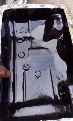

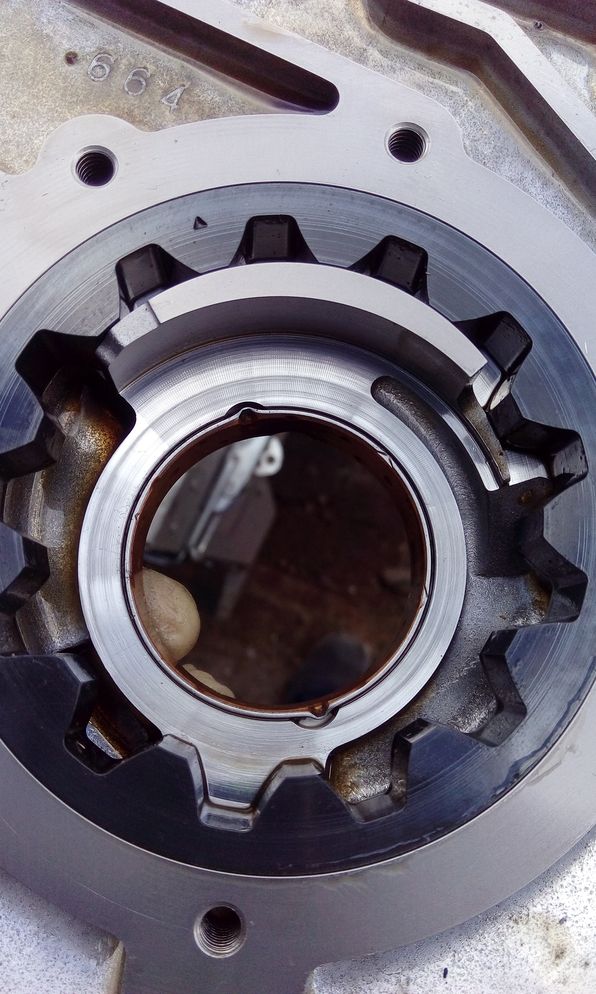

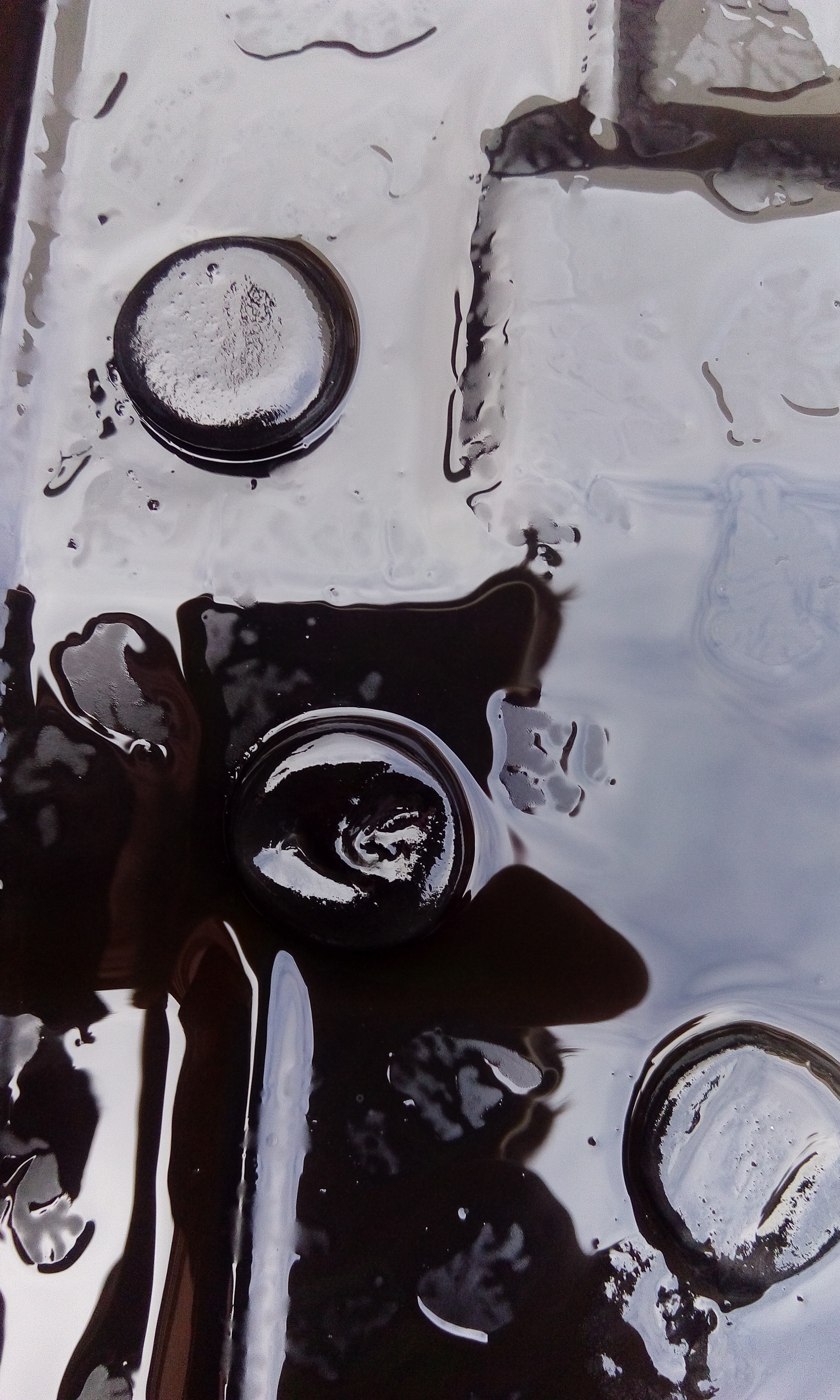

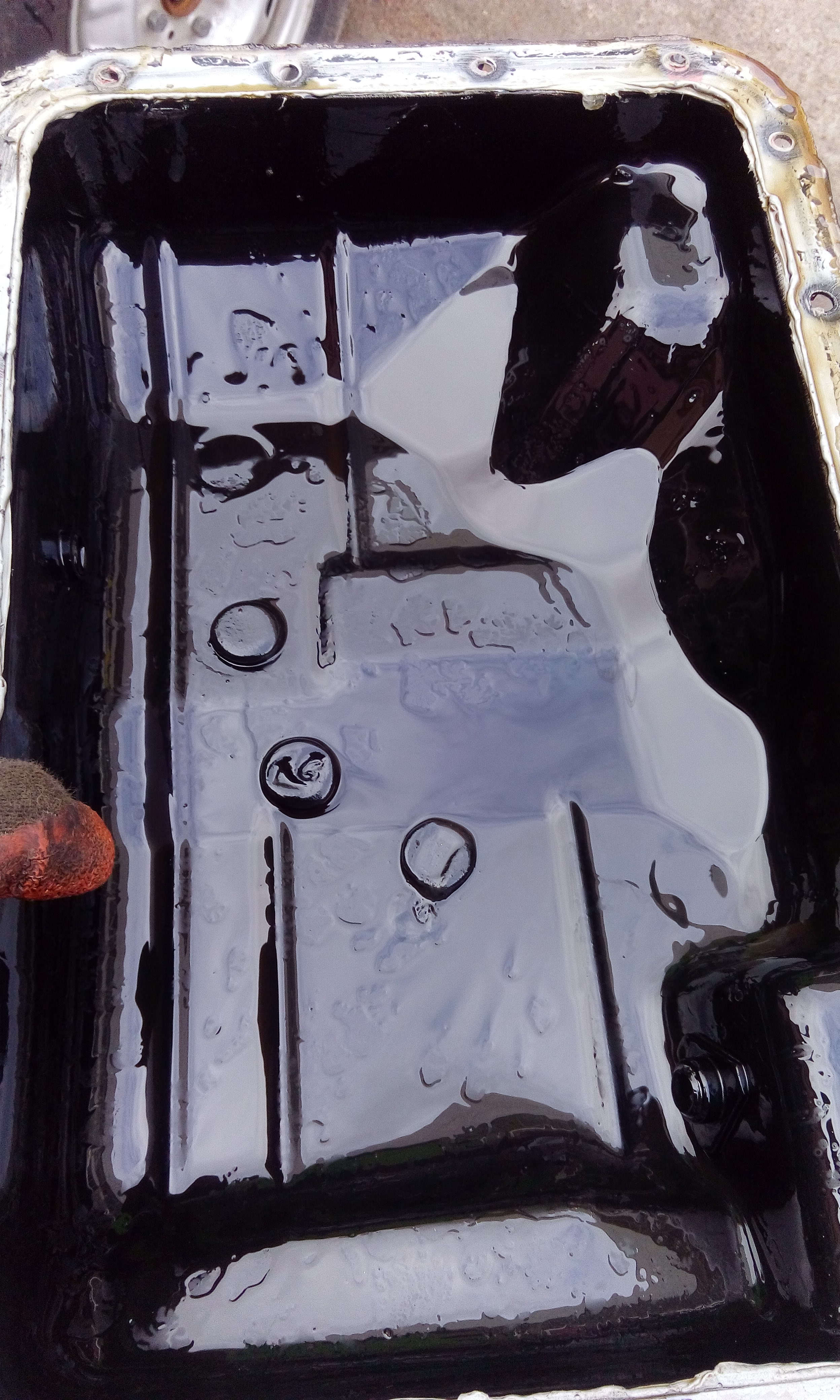

Если я не совсем ошибся, то сальник гидротрансформатора выдавило. А сам сальник находится в корпусе масляного насоса. В масляном насосе есть втулка которая ограничивает давление на этот сальник, надо проверять втулку насоса относительно вала на износ. У родственника была такая штука в прошлом году. Был вердикт замены насоса и вала, но заменили все акпп, так как в процессе разбора нашлись еще недочеты по другим местам акпп и ремонт был нецелесообразен.
НМПС 2,5D AT, +100500, задняя подвеска EFS, General Grabber AT3 265/75/17, Hankook i'Pike RW11 265/70/17.
bubl
- Сообщения: 3541
- Зарегистрирован: 08 сен 2010, 12:04
- Двигатель:: бензин
- Мой автомобиль(и):: МПС 2007 . 3,0 АКПП
- Благодарил (а): 5 раз
- Поблагодарили: 23 раза
Re: От чего дохнут акпп на Спортах?
спасибо...завтра сдерну поддно, проверю на стружку и поменяю фильтр. , втулку проверю....сальников купил 2 - оригинал и нок..какой ставить ?

фото поддона
Что и на магнитах нет таких ежиков не колючих типа сгустков масла серого???
И фильтр разорвали и там между складкой тоже ни грамма стружки???
У меня была в фильтре немного.
На магнитах сгустки были. Спецом промыл эти магниты со сгустками в банке с бенщом чистым и все растворилось. Тоесть это мет пыль. Продукт выработки.
Но я первым залез в мою коробку. На 150 т км.
До меня никто не лазил. Заводской герметик розовый ровно уложенный и не царапанные плоскости были.
Тогда ставьте сальник и заливайте масло.
Промойте все что видете в поддонне. И магниты. Это еще не факт "все чисто". Кусочки мелкие бывают.
на магнитах пыль...растерал пальцами...фильтр разломал - втнутри ничего...весь поддно руками прочесал, все между пальцами протер.. , все чисто....уверен на 100 % ....далее буду изучать втулку на насосе.....
еду разбирать акпп. как я узнаю что провернуло втулку насоса ? если ее провернуло
насос снял....разобрал....
