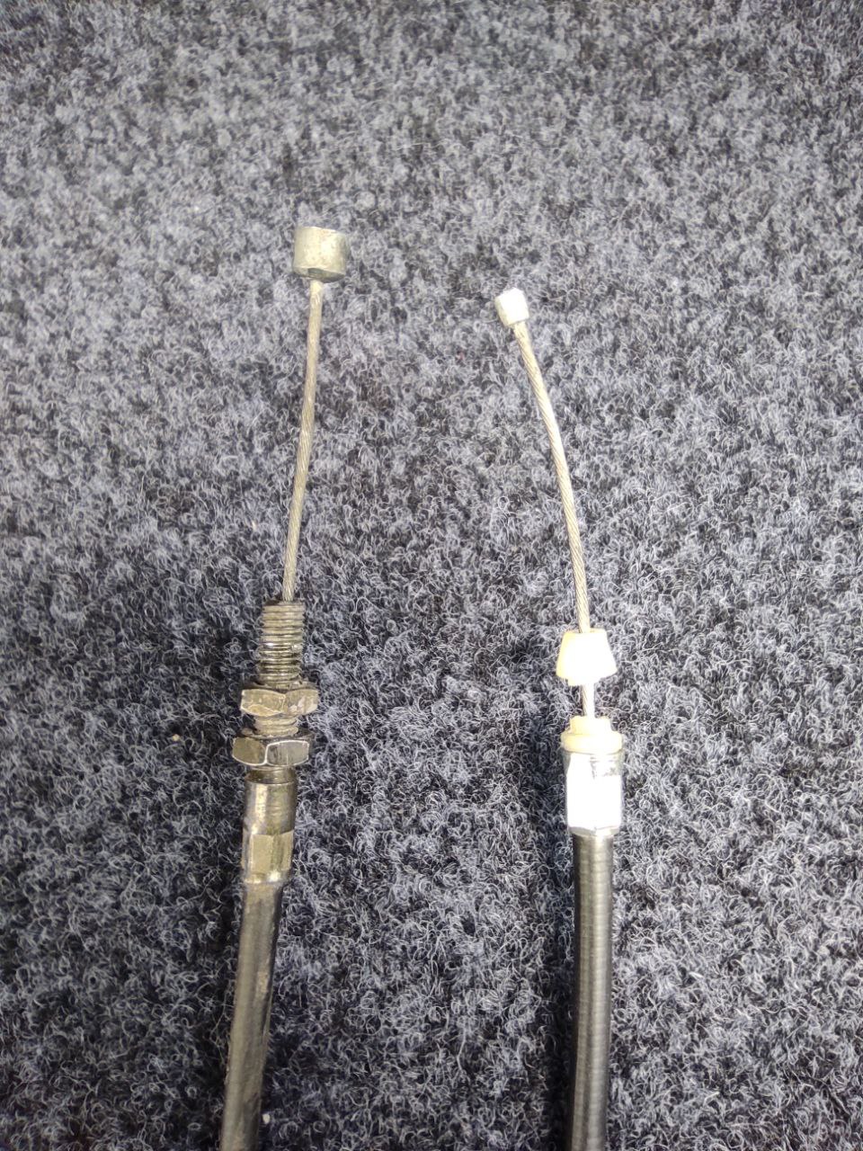

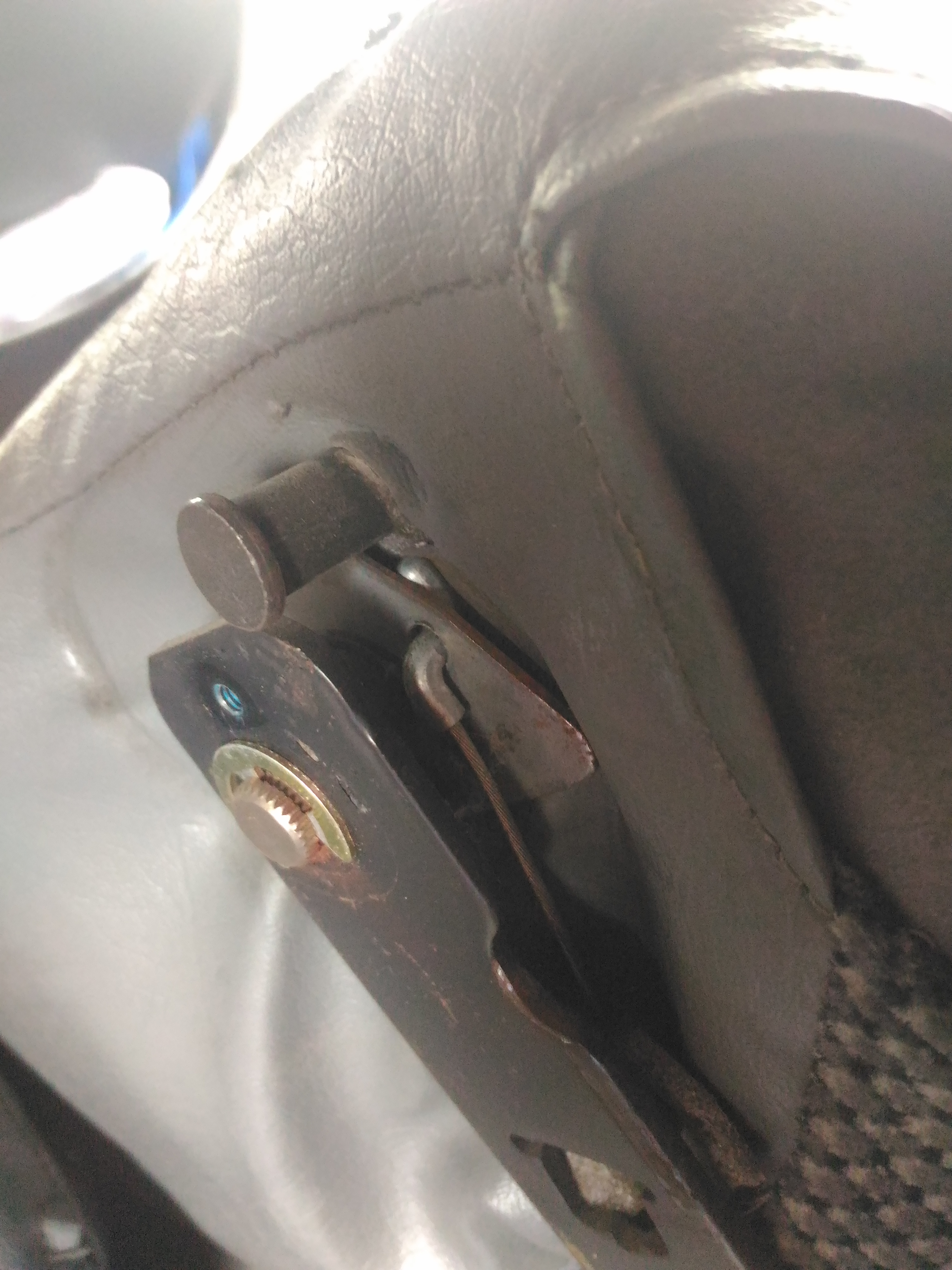

Не откидывалось сидение левое заднее. Наконец то разобрался. Оборвался тросик. Приколхозил обратно, отрегулировал длину, заработало

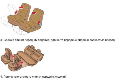

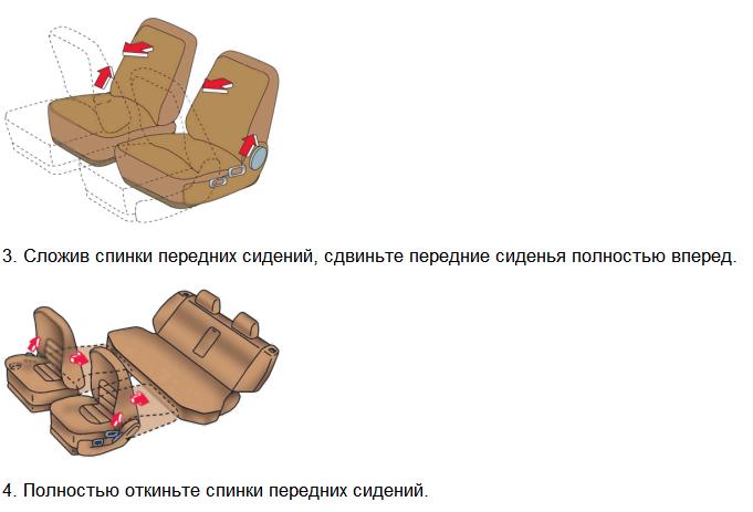

Паша!Nbf писал(а):Перечитал эту тему. Не помогает. Сплошной диван вперед-назад регулируется?
Поставил спальник, а он уперся в спинку плотно. А на другой машине, точно такой же, было расстояние даже шмурдяк сложить.
Вот думаю, как сдвинуть диван средний ближе к первому и так и зафиксировать?
А ты передние сиденья правильно сдвинул?
Если перед тем как двигать, его спинку опустить вперёд (см. пунктиром на кратинке), то при сдвигании сидуха уедет вперёд дальше чем обычно. (многие про этот финт не знают)
И только уже после этого спинка окидывается назад и опирается на воткнутые в задний диван подголовники.
Или я тебя не так понял?
ПС
Перечитал ещё раз твой пост.
Да, кажись я не понял, но понял, что ты имеешь ввиду... Но стирать текст выше не буду...
Действительно второй ряд можно собрать неправильно.
При этом диван становится ближе к переднему ряду, а спинка ниже.
Нынче тоже попадал в такую ситуацию. Но, блин, как в неё попал и как исправил нифига сам не понял... какими-то спонтанными действиями, хрен запомнишь...
Единственное, что точно скажу- вертикально диван не ставил!
Т.к. с этим проблемы изначально и были... Нужно было сиденье для ремонта кузова отвинтить, и чтобы отвинтить, нужно поднять, а поднять я его не смог (видимо что-то с тросами).

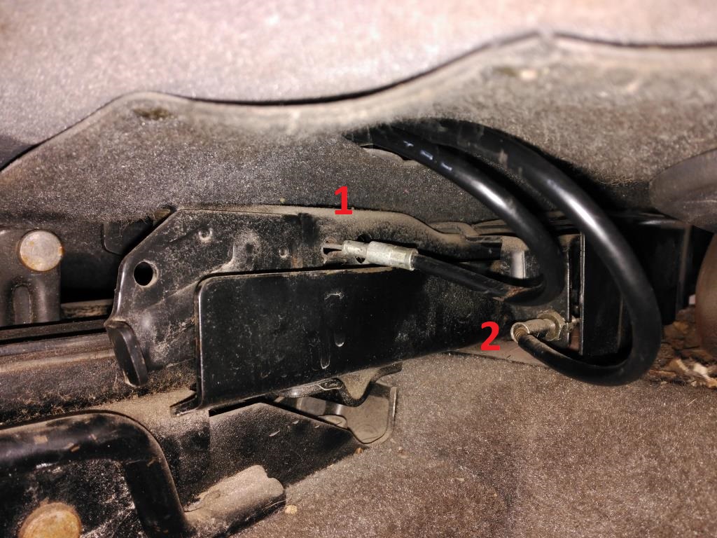

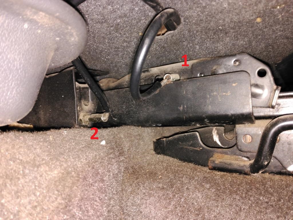

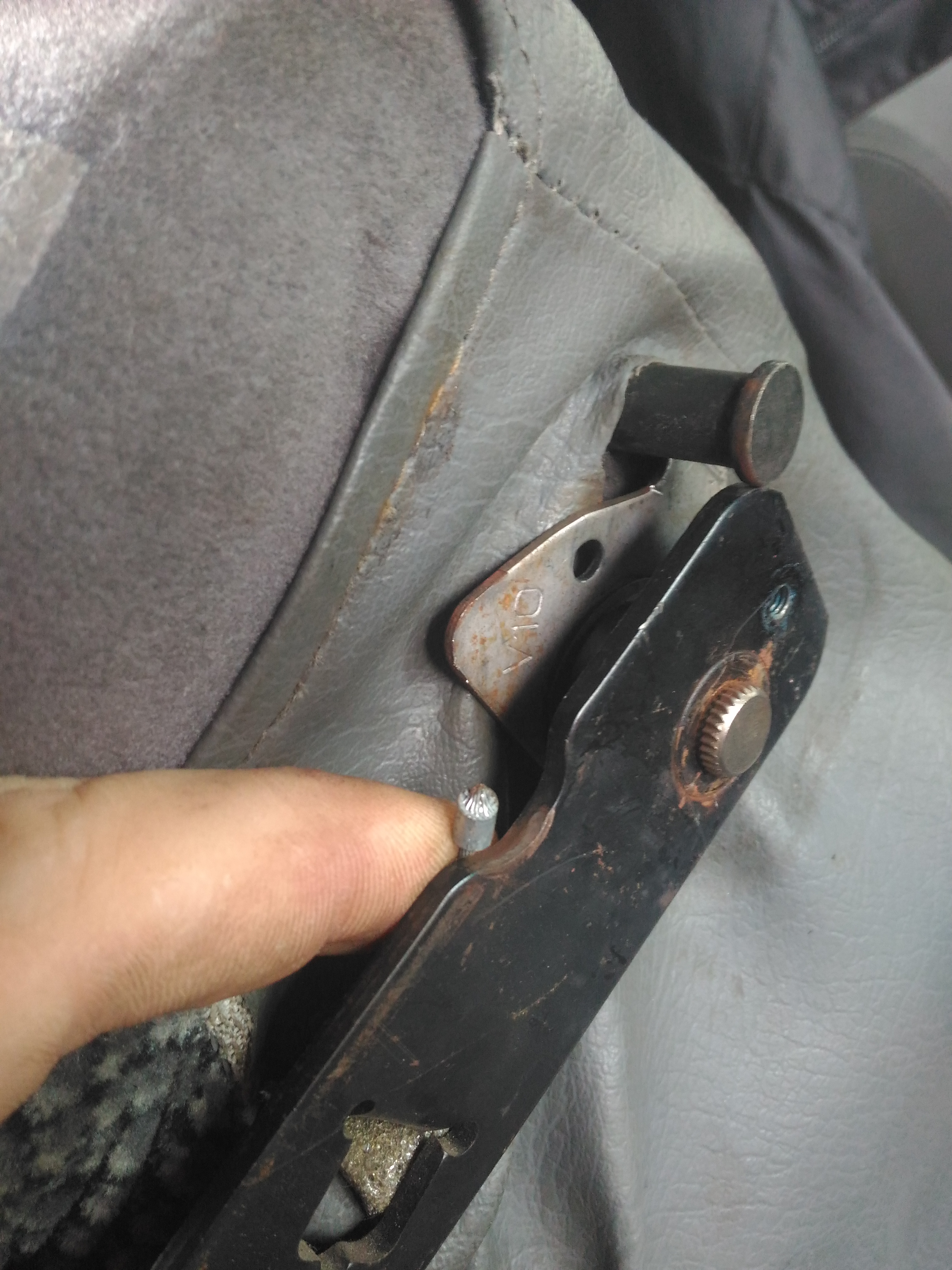

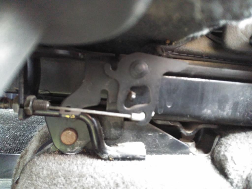

Добавлю в копилку свои 5 копеек.
Дано: П2 длинный европеец с цельной задней сидухой.
Шпильками в верхней части спинка складывается вперед. Тянем вверх шпильки - спинка падает вперед. Это работает.
Проблемы:
1. Не двигается вперед-назад.
2. Не поднимается сидушка вертикально.
Дальше по картинкам.
Левая сторона: Правая сторона: Тросики №1 вытягивают фиксаторы, которые не дают двигаться сиденью вперед-назад. В моем случае они ни от чего не работают (еще не разбирал, вероятно послетало все). Руками аккуратно потянул на себя по очереди, как итог сиденье сдвинулось.
Первая проблема решена хотя бы так, что делать дальше тоже понятно. А для этого надо добраться до нижней части сиденья. А чтобы до него добраться его надо поставить вертикально...
Сзади есть петли чтобы тянуть и поднимать сиденье в вертикальное положение. Первые попытки вообще ничего не дали. Складывалось ощущение что вообще ничего не происходит. После попеременного подергивания с ощутимыми усилиями почувствовал что что-то внутри стало шевелиться. После где-то 15-й попытки заметил что правая сторона приподнялась, еще 3-5 попыток и сиденье встало вертикально. Причина банальна - механизм закис. После смазки стало срабатывать нормально с 1-й попытки.
Собственно, вспоминая коротыш с раздельным задним сиденьем, могу сказать что там я одной рукой легко и непринужденно дергал за хлястик и ставил сидушку вертикально, не залезая при этом в багажник. В длинном с цельной сидушкой даже после смазывания повторить такое одному невозможно, т.е. надо вдвоем тянуть с боков, либо лезть в багажник и тянуть сразу за две петли.

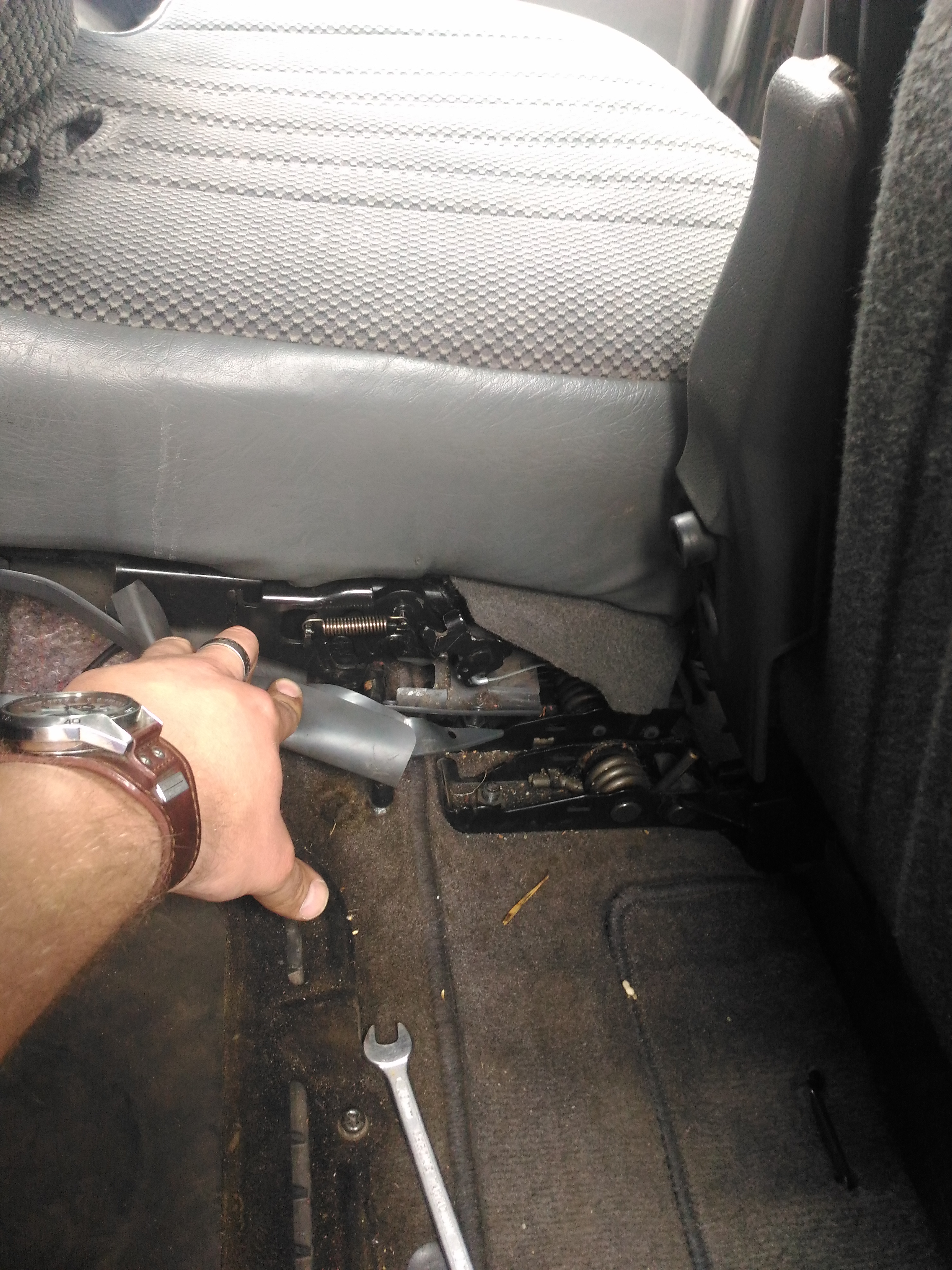

Остались вопросы:
1.
Это получилось снять когда отодвинул сиденье максимально вперед. Левая сторона. Вот как раз к этому фиксатору идёт тросик №2. В данном конкретном случае отсутствует пружинка. С правой стороны пружинка есть, сфотать забыл.
Какой функционал у этого фиксатора?
2. Можно ли фиксировать сидушку при движении вперед в разных положениях? У меня сейчас фиксируется только в самом заднем крайнем положении.
3. Раздельная сидушка от другого авто потребует доработок крепления, или там все есть под ковриком?

1. Вроде чтобы диван вперёд не сдвигалсяGWG писал(а):Добавлю в копилку свои 5 копеек.
Остались вопросы:
1.
(даже без одной без пружинки механизмы не работают)
2. Ещё одно положение спец рычагом слева
3. Если это про сёдла от терминатора,
то нужен другой инструментальный ящик на котором стоит диван + средняя скоба
вот мои странички про это
https://www.drive2.ru/l/4479500/
и

Спасибо!John_V6 писал(а): 1. Вроде чтобы диван вперёд не сдвигался
и
https://www.drive2.ru/l/10208483/
1. Я тоже так подумал, они еле шевелятся, вероятно закисли, свезло что оказались в опущенном положении.
2. Да, рычажок фиксирует, вроде как вопрос решен.
3. Разве только у терминатора раздельные сидушки? А так все понятно, сходу не поставить, фотки посмотрел.

Трансформация салона в П2, раскладывание/складывание сидений
Спустя 5 лет подниму тему
Чтобы диван сдвинуть вперёд, нужно потянуть одну из этих ручек вверх или сзади дивана из багажника надавить ногой на один из металлических рычагов. Тогда спинка дивана немного отклонится вперёд и диван отодвинется.
Так вот, повреждены тросики от боковых ручек заднего дивана.
Может кто-нибудь восстанавливал, есть идеи?
- Сообщения: 20433
- Благодарил (а): 101 раз
- Поблагодарили: 1348 раз
Смотря где порвался. если "крючки" то врятле. менять. хотя.. трубочки обжать и согнуть. с круглыми бобышками проще.
- w1nter
- Сообщения: 151
- Зарегистрирован: 02 окт 2009, 13:15
- Двигатель:: 4M40
- Мой автомобиль(и):: Pajero II 2.8TD
- Откуда: Алматы
- Откуда: Almaty
- Благодарил (а): 9 раз
- Поблагодарили: 9 раз
Вот хороший вариант. Так и поступил. http://www.pajero4x4.ru/bbs/phpBB2/view ... 4#p2174214
