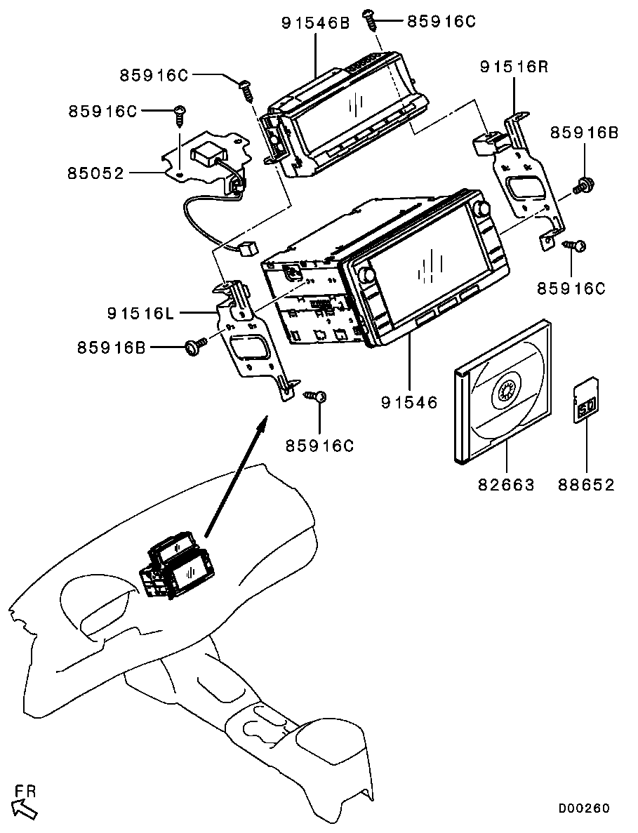

для инф: Крепления нового БК
MB065209 или MS200329 Болты не менее 2, возможно 4 шт.
MF453033 шуруп 4шт
Кронштейны, правый и левый 8701A558, 8701A557
Обновил шапку

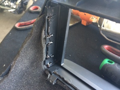

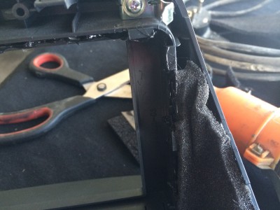

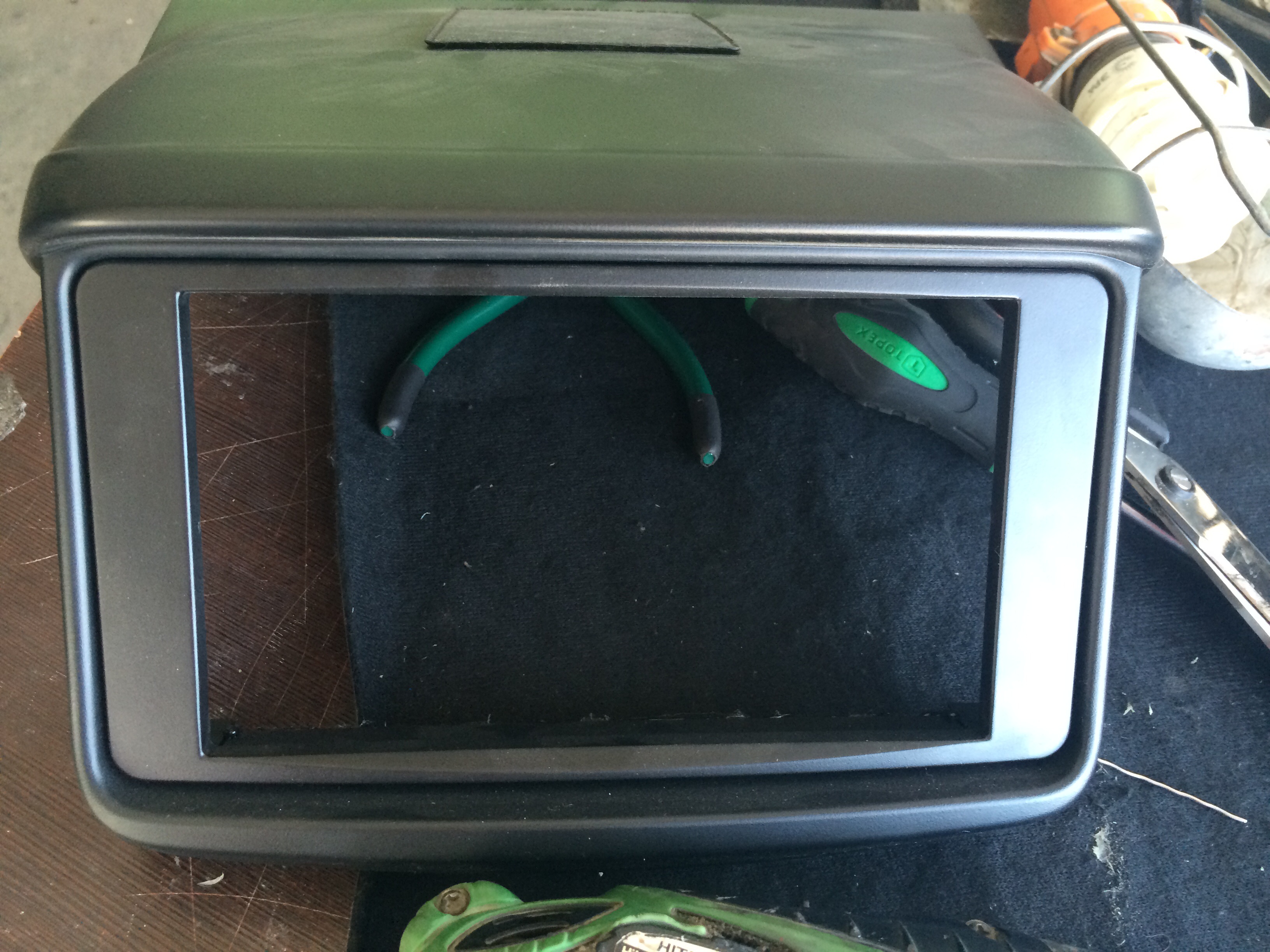

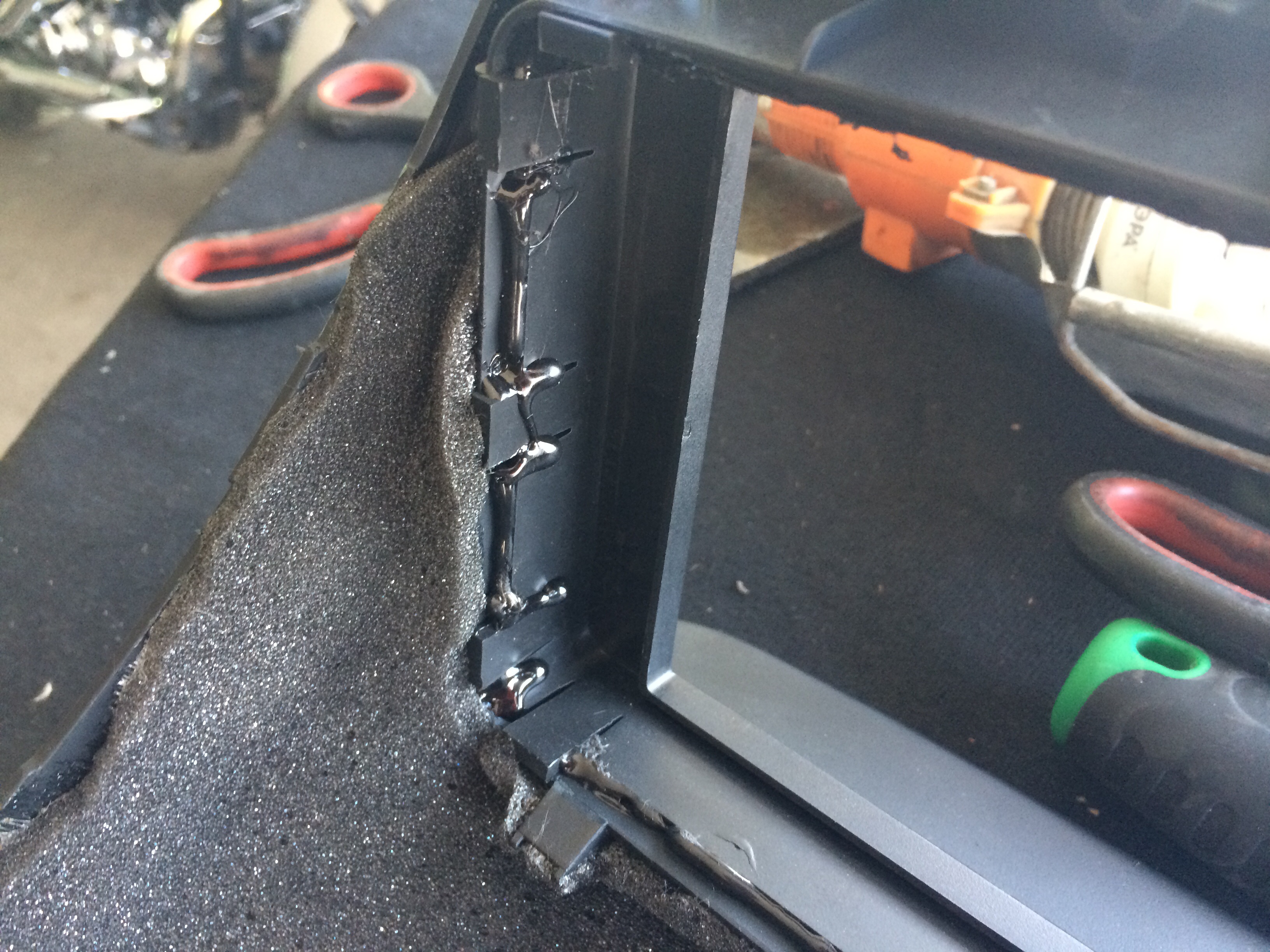

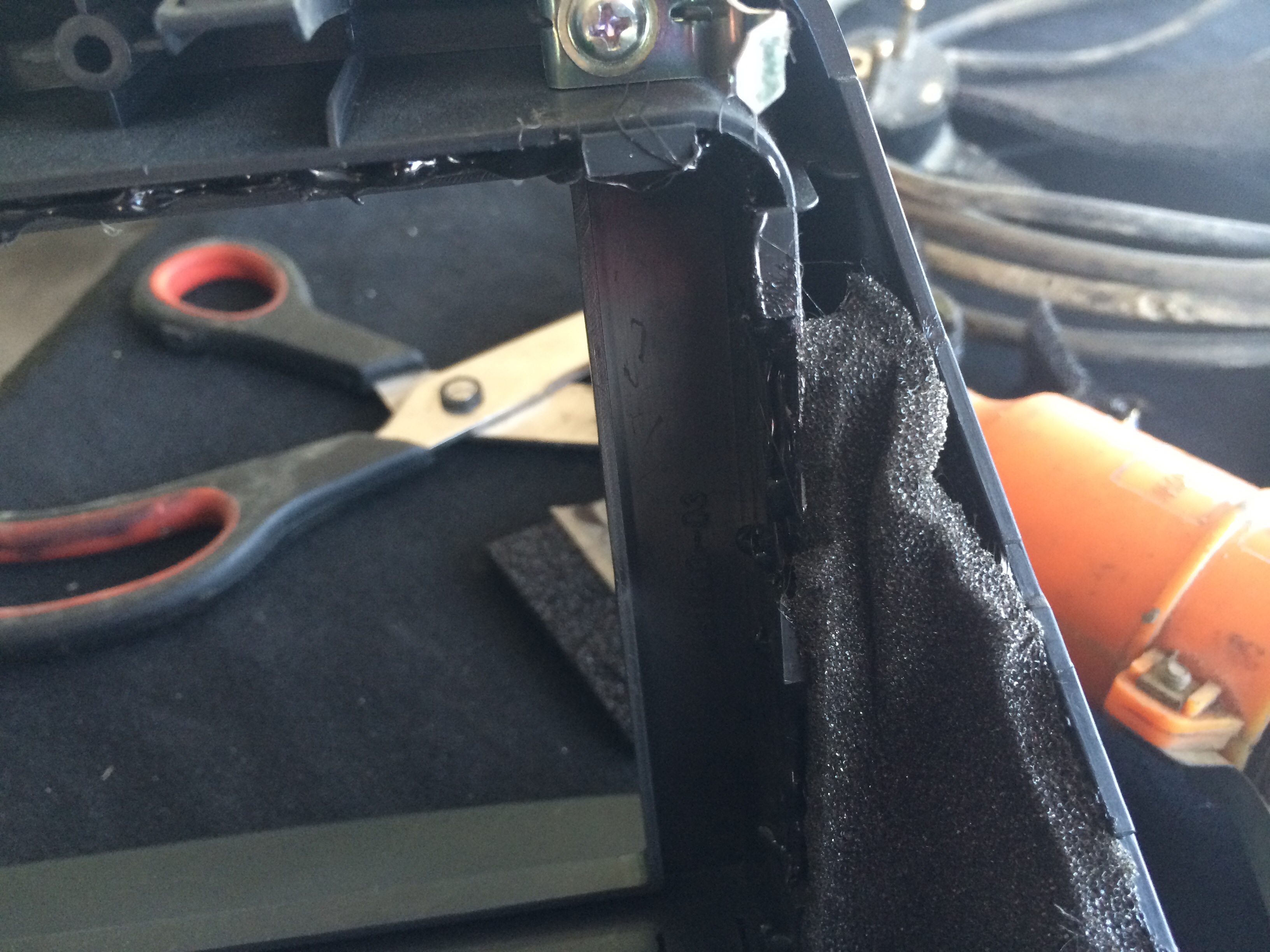

Не бывает их оригинальных..:( Я месяца три назад из Дойчлянда заказывал. Если есть вариант тебе перекинуть, я бы перекинул, мне она более не актуальна. В козырек сажал на термоклей, но смогу аккуратно подрезать клей и вытащить. Короч, сфоткаю сегодня, а завтра здесь фотки выложу, а там думай! :;-):
С ув.
ЗЫ В общем как-то вот так я ее прихватывал термоклеем. Если этого не сделать, то рамка может проваливаться в глубь панели.
