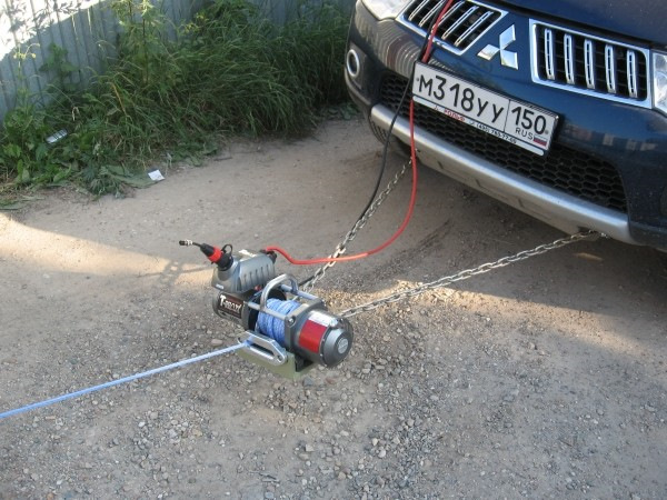

Если бюджет позволяет, то Стократ SN6.0S. Цена 45000руб., но в разы приятне с ней чем с любым ручным вариантом.

VAZ писал(а): 11 фев 2025, 18:29Стократ SN6.0S
А фото есть как пользовался ? У меня к этим лебедкам уж слишком много вопросов.

Romik писал(а): 11 фев 2025, 19:35 фото есть как пользовался ? У меня к этим лебедкам уж слишком много вопросов.
Это правда не Стократ, а мой личный колхозинг. Но принцип тот же.
Уже лет 15 планирую заменить цепи на регулируемые кевларовые стропы, но пока так пользуюсь. У Стократа кстати как раз кевларовые стропы.

VAZ писал(а): 11 фев 2025, 20:32 Это правда не Стократ, а мой личный колхозинг. Но принцип тот же.
Ты её в деле юзал?
Сразу два момента в голову лезут:
1. Назад- никак. Либо провода нужны длиннее.
2. Чаще всего лебедишься под значительным углом к курсу машины, а не прямо (лично у меня такое очень редко).
И тут возникает такое, что одна цепь провисает, лебёдку однозначно повернёт. Шнурок намотает на одну сторону катушки. Ну, либо обе цепи- на один крюк цеплять, тут ХЗ.

dvm99 писал(а): 11 фев 2025, 21:54 её в деле юзал?
Длинный провод в комплекте. Правда за 15 лет ещё ни разу не понадобился. Пару раз в год приходится разматывать. Если под углом, то просто цепи на разную длину цепляешь. За один крюк тоже можно.
