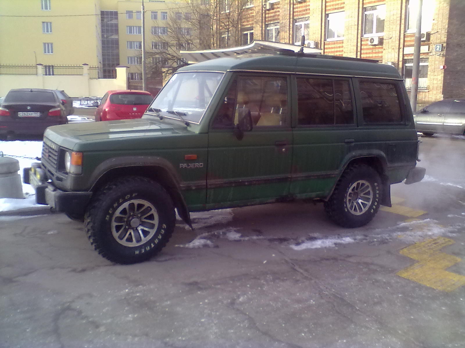

Народ, по дискам вопрос - какой мне таки вылет нужен для 31-х колёс, +10? Тему про вылеты читал, но запутался чота...

У меня 31-е стоят на ET-6
на +10 у тебя и родные будут цеплять
Чем выше и шире резина,тем более ОТРИЦАТЕЛЬНЕЙ должен быть вылет
ну или проставки

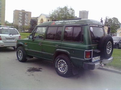

31Х10.5 R15, вылет +10

у меня на -6 впритыкPushkin писал(а):31Х10.5 R15, вылет +10

Может просто Пушкин до упора руль не выкручивал пока на них ездил, а ты выкручивал? Я себе буду присматривать исключительно с отрицательным вылетом диски в пределах от -5 до -15, в идеале -10 под ~32 размер.trial69 писал(а): у меня на -6 впритыкправда до подкрылок

Не может, всё выкручивал как положено и нигде не задевалоDURMAN писал(а):Может просто Пушкин до упора руль не выкручивал пока на них ездил, а ты выкручивал? Я себе буду присматривать исключительно с отрицательным вылетом диски в пределах от -5 до -15, в идеале -10 под ~32 размер.trial69 писал(а): у меня на -6 впритыкправда до подкрылок
