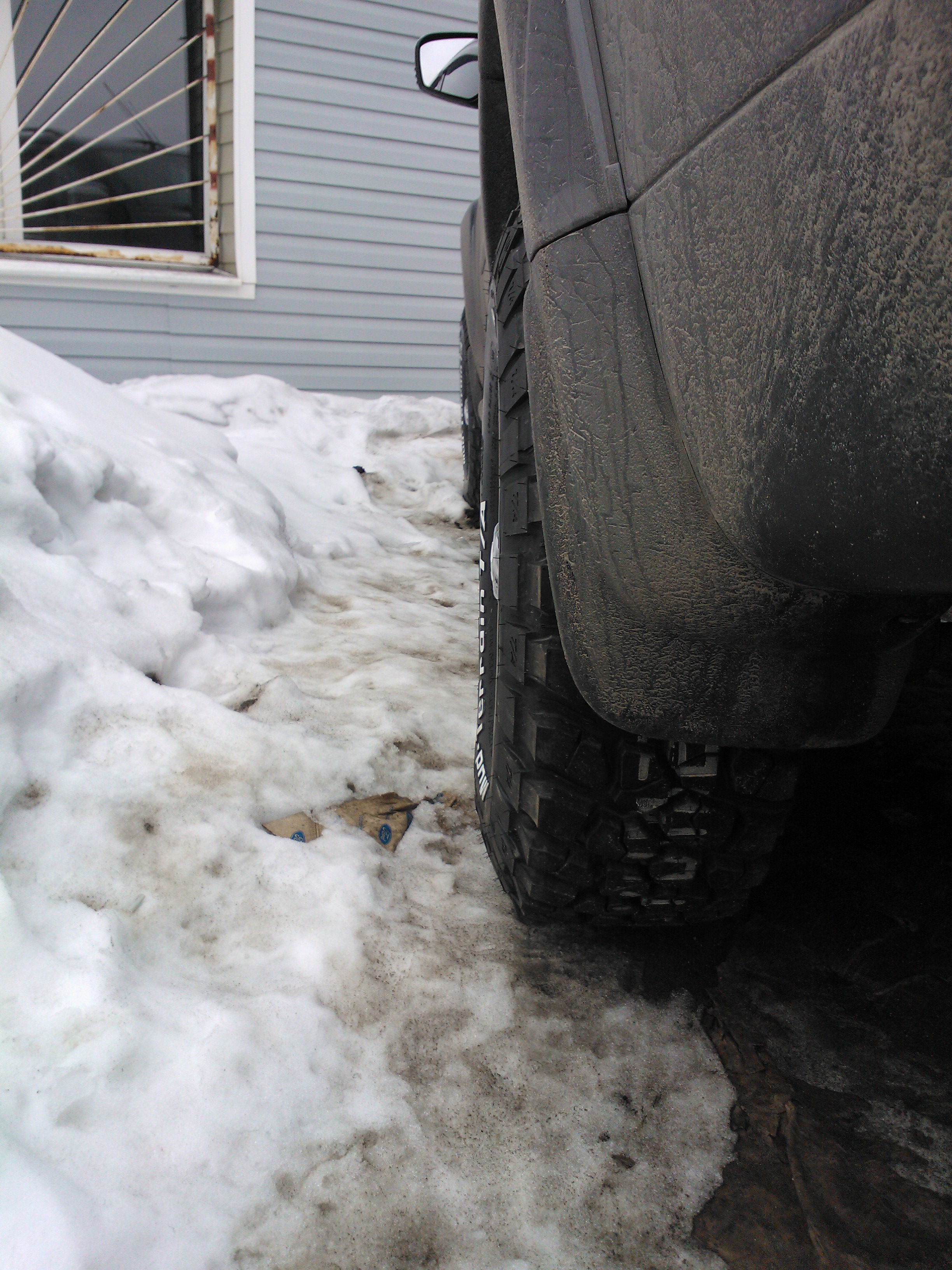

Вот вылет 285й резины на 30м вылете диска
Машина стала грязнулей после 275й и 38м вылете.
Брызговик передком при диагоналке в повороте затирает. Высота от ступицы до края крыла 61см...........

Большое спасибо за наглядность
Само оно
Единственно только что - не ходовой вылет в барахолке

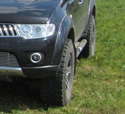

с такого ракурса вроде тоже не сильно выпирает. Имхо, на черной машине величина вылета в +/-10 мм роли по чистоте кузова не сыграет, один фиг грязная постоянно, даже со штатным
а брызговики от чего ставили ?

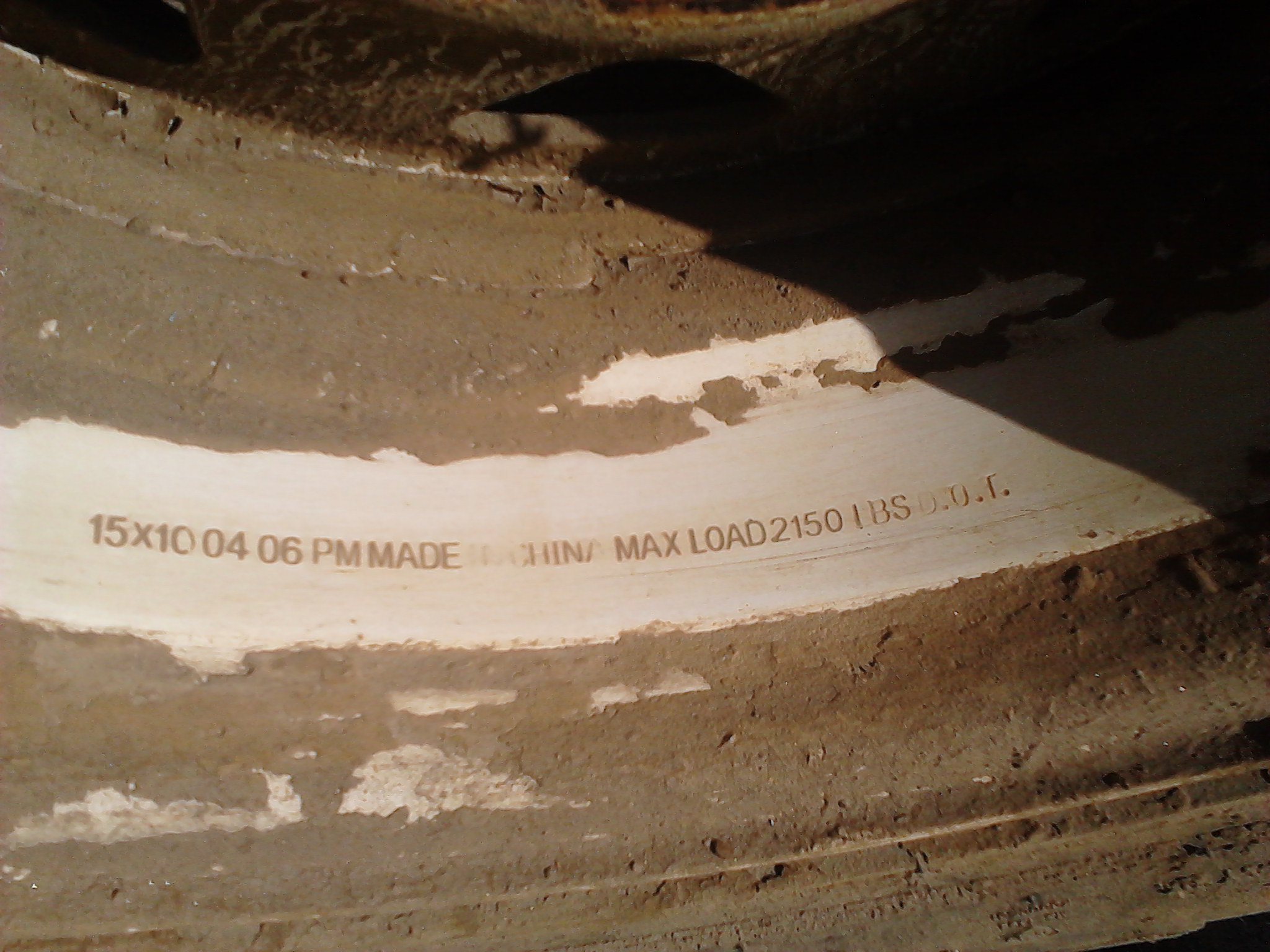

на колесе нашел только эту маркировку
какой тут вылет?
