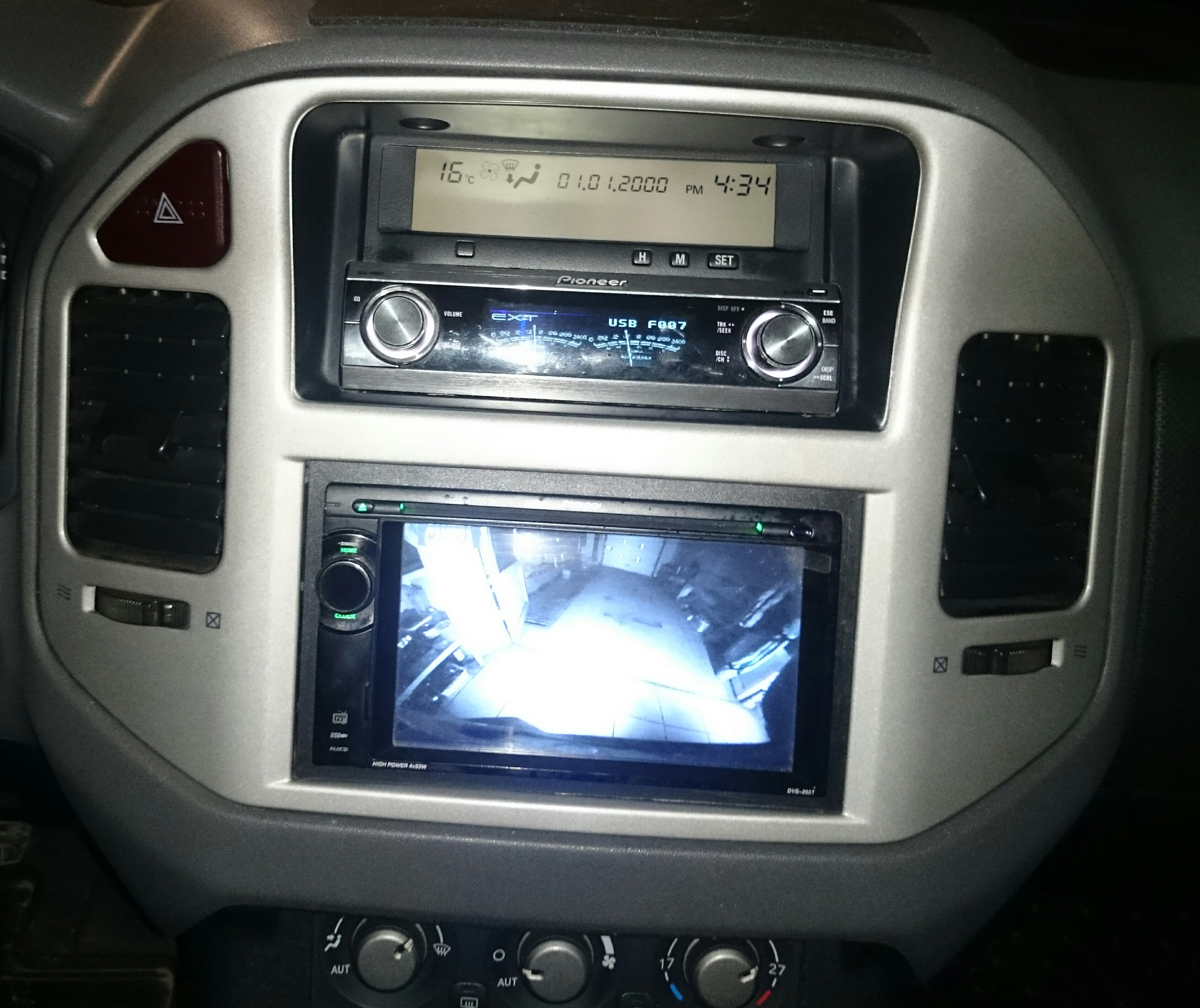

Получилось вот так. Китайца зацепил на просмотр видео на аукс к пиону. Тушка от пионера лежит под корпусом печки.
