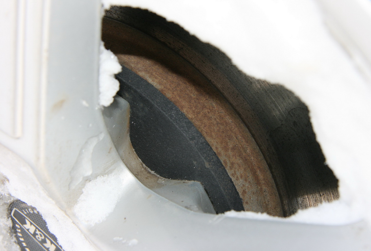

Я постваил диски от Хонды с родным вылетом Мини 42, но они 6 дюймов шириной и резина на этих дисках стояла 205/65-15, так я с дуру поставил и проехал 500 метров, только потом до меня дошло, почему так паленой резиной пахнет - это с правой стороны внутренняя часть покрышки терлась об стойку (с левой стороны не терлась покрышка - а машина только пришла с аукциона), образовалась канавка 5 мм, но мне жаль было покрышку выкидывать,т.к. она была почти новая и с хорошим красивым пртектором - Бридж. Близак ВС-50 (я воткнул туда камеру и кинул на зад). Я решил, что раз уж потратил на все это добро 12 000 р., то все равно буду на них ездить! Заказал слесарю диск с 5-ю дырками (что бы вынести колесо), толщиной 7 мм, заказал шпильки (на сантиметр длиннее родных) поставил и всё отлично получилось. Но не сразу, сначала слесарь внутренний диаметр расточил до 67.4 мм - на скорости 50 уже шло биение сильное от того что диск был неотцентрован. Я ему еще заказал два диска, но уже с диаметром 67.1 мм, они вошли плотно, и никакой вибрации больше не было! Если кому интересно, то выложу фото!

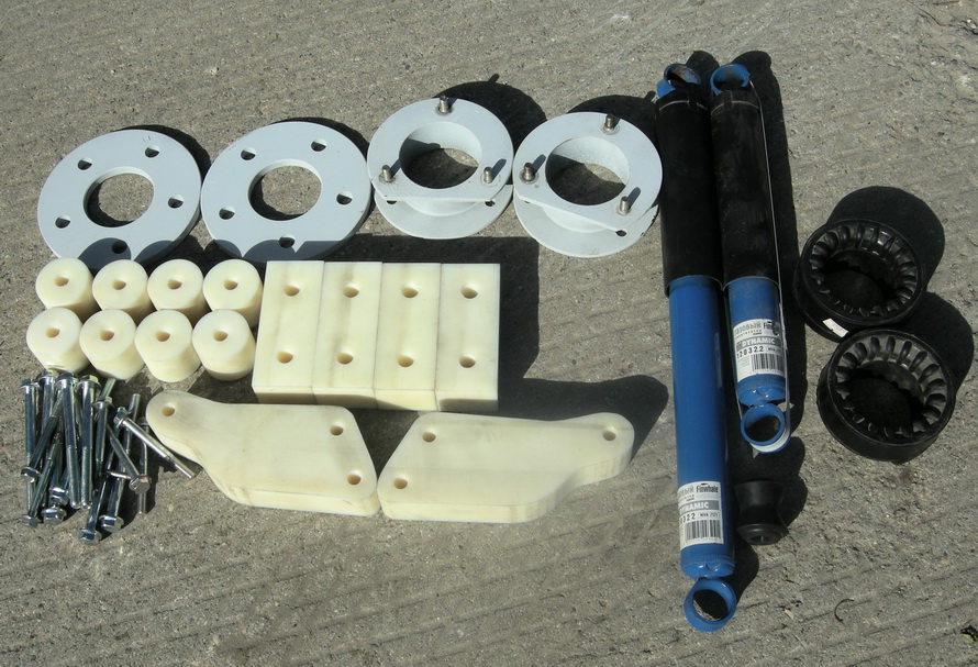

К сожалению фото шпилек я не сделал (сейчас жалею), а заказал я их своему школьному товарищу, который работает мастером на Владимирском оборонном заводе. Купил через "Экзист" одну шпильку, вручил ему со словами: "Что бы было 10 штук один в один, но на 10 мм длиннее". Он спросил только: "Из чего делать, могу из нержавейки, твердость будет не хуже японского оригинала!?". Я сказал: "Делай из чего хочешь, лишь бы резьба не сорвалась". Заодно заказал ему заготовки из капралона,т.к. его больше нигде не было в наличии, чертежи взял с этого сайта. А диски точил на стекольном заводе один слесарь, я его лично не знаю, общался через посредника. О цене не договаривались, когда забирал (зачемто сделали 4 штуки, они в итоге не подошли,диаметр был великоват), сунул посреднику 500 рублей и смотрю на него выпросительно, думаю про себя, "Хватит или нет?", но судя по тому, как он быстро засунул пятихатку в карман, решил что хватило (наверное боялся, что его жена увидит и отберет,т.к. дело было у него во дворе). Потом, когда выяснилось, что внутренний диаметр проставки D слишком великоват, заказал еще 2 штуки, также за 500 р. Можно было конечно и за бутылку сделать, но мне жаль заводских труженников и я с ними не торговался.
