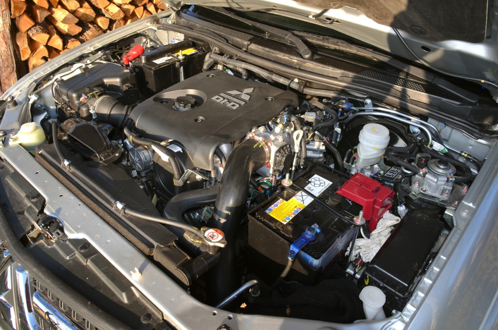

тут еще одна задача: крышку снимешь-поставишь, обязательно сопливить будет. а у меня на моторе пока как со сборки только

юрий юрикович писал(а):тут еще одна задача: крышку снимешь-поставишь, обязательно сопливить будет. а у меня на моторе пока как со сборки только
Не знаю как у вас на 4d56,а на 4М41 два раза снимали ставили причем один раз прокладку и болты там с резиновыми уплотнениями меняли, а второй раз нет и тем не менее все сухо.
Я тоже сторонник правила "Чистота - залог здоровья" :*VICTORY*: и поэтому заказал и дооборудовал капот доплнительными уплотнителями (WEATHERS TRIP, HOOQTY 5902А028 - 2шт) которых наши комплектации так же почему то лишили, как и фотосенсора, вентилятора кондиционера и радиатора АКПП :razdrajen:
Данное решение подсмотрел в журналах на Драйв2 уважаемых форумчан, за что им РЕСПЕКТ :*THANK*:
