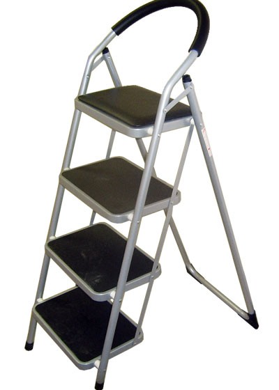

PS: а мож кто видел съемную лестницу- ну типа - прицепил- залез-слез-убрал?
Ну буду думать, что лестница и багажник-это не изменения устройства автомобиля, а дополнение его недостающими аксессуарами.

Ну можно конечно так: Но если лестницы у тебя нет и жить на багажнике ты не планируешь, а только грузы укладывать/снимать, то посмотри на это: Но на самом деле на двушке легко дотянуться везде с заднего бампера, открыв дверь, или с порогов - не важно - кузовных или внешних. Ну или встав на само колесо, без всяких ступенек.aiex01 писал(а):так вот это то и непонятно, изменения вносить нужно, а на что конкретно не известно? Хоть бы список какой что-ли.
Я лестницей пользовался только тогда, когда мне нужно было самому зачем-то залезть на багажник. Для погрузки - ни разу.

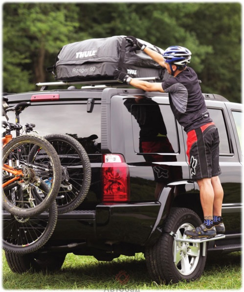

Как же Вас,народ,застращали!aiex01 писал(а):так вот это то и непонятно, изменения вносить нужно, а на что конкретно не известно? Хоть бы список какой что-ли.
Поделюсь имхой,основанной на кой-каком опыте
Во первых: за что дрючат гайцы на дорогах:
1) несомненно за передний силовой бампер.
2)за доп свет,особенно на чердаке и если он не в чехлах.
3)за мааааленький кенгурятник,на сток бампере,если ( это в +) на нем установлен доп свет( даже по ГОСТу)
4) шноркель......ни разу не слышал,когда кого то имели за то,что на сток а\м и ТОЛЬКО со шнорком....
как правило -идет прицепом к пункту №2 и №3.
По поводу лестнице на П2-тут заморочка не в "регистрации изменений",а в том,что лестница перекрывает обзор рег.знака.А это штраф 5 тыр и лишение до 3-х месяцев....и это серьёзно.
Если из "изменений" только багажник и лестница,то я бы не заморачивался с регистрацией....но номерной знак бы перенес на бампер( вид сзади: по центру или слева,по пдд и с подсветкой,до кучи)

Вот именно,Павел! Чел на фотке в отличной физухе,судя по икрам ногNbf писал(а): Но на самом деле на двушке легко дотянуться везде с заднего бампера, открыв дверь, или с порогов - не важно - кузовных или внешних. Ну или встав на само колесо, без всяких ступенек.
На Джип Командере( по фотке) колеса макс 31",никаких усилий с кузовного порога перейти на заднее колесо( минуя гомосятины" ступенькина колесо" ) и вуаля.
