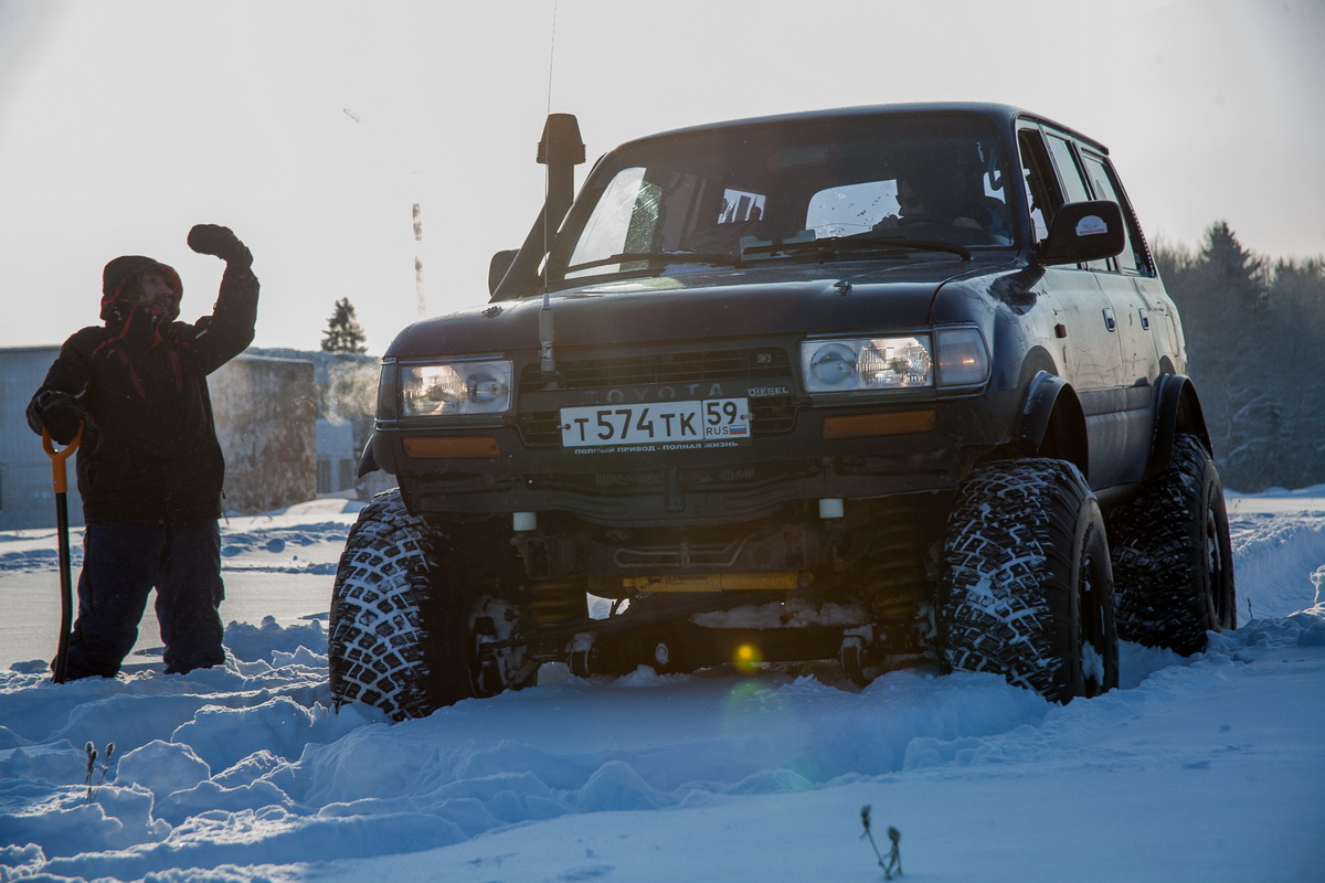

)))..ну-ну..32е на 5тидверке..с 0,5 гораздо лучше себя чувствуют чем 38 арктики на ТСЛ80 на 0,3..я его на веревку брал..он меня - нет))..т.ч. размер значение не имеет))
и никого не слушай.. сомневаешься- лопату+веревку в багажник и на полигон.. там практика все на свои места быстро расставляет..
