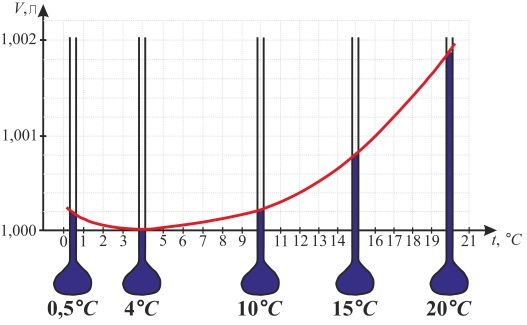

Я извиняюсь, ты в школе на физику вообще не ходил что-ли?sergey513 писал(а): Почему на холодную уровень низкий, а на горячую высокий?
Зря, очень познавательно
sergey513
- Сообщения: 174
- Зарегистрирован: 10 авг 2018, 01:39
- Двигатель:: 6G72, Бензин
Re: Дилемма после покупки авто..
Ты типа своими знаниями хвастаешься?) МолодеЦ) Но тут смотри в чем проблема - Если следовать твоей логике, то получается, что в каждой машине на холодную всегда антифриз должен быть на минимуме..а это не так. И знаешь почему - потому что когда его льют, то льют обычно по максимуму. И у меня был на максимуме..но с какого-то момента началась эта фигня.olegro писал(а):Я извиняюсь, ты в школе на физику вообще не ходил что-ли?sergey513 писал(а): Почему на холодную уровень низкий, а на горячую высокий?

Пардон, читал по диагонали этоsergey513 писал(а):[На твоей же "кастрированной" дилером, вообще не хватает одного датчика в системе кондиционирования для её нормальной работы... Если ещё докинуть и отсутствие допрадиатора АКПП, то... Радуйся этому авто, купленному по сути не за такие уж и безумные деньги]
... Насчет антифриза - ну а смысл доливать, если в какие-то моменты он почти на максимуме. Просто не понятно, почему он гуляет так.. Я понял бы, если утечка или испарение, тогда да. Ну или такой эффект был бы на горячей машине - типа не успело вернуться в бачок, а вот на холодной почему так..не понимать)) Что-то пока маловато поводов для радости..если честно)
Это норм. Физика. Долей на холодной до МАКСsergey513 писал(а):... Решил с утра глянуть под капотом уровень охл.жидкости, и опа, она на минимуме..ну думаю, вот те на..вспомнил о точно такой же проблеме на Шниве. Но потом, после поездки уровень был уже почти на максимуме. Вот и терзаю себя вопросом, из-за чего так. Машина стояла на ровной поверхности, перекоса не было. Почему на холодную уровень низкий, а на горячую высокий? Жидкость где-то в системе и не выходит вся в бачок? И связано ли это с проблемой нестабильности климат-контроля?
ПыСы. И помониторь уровень, но !!! только на холодной

[Это норм. Физика. Долей на холодной до МАКС
ПыСы. И помониторь уровень, но !!! только на холодной]
Если я долью на холодной, то на горячей тогда уровень будет выше максимума. А это, как я понимаю, избыточное давление во всей системе, что есть тоже не хорошо.
P.s. Т.е. такие эффекты наблюдаются у всех и типа не о чем беспокоиться?

Вот ты упрямый))) Лей! Не будет повышенного давления! У тебя исправна крышка на бачке и есть трубка сброса. Эффект расширения антифриза у всех, не парься. Почему многие и проёб...ют фактический уровень, контролируя его на горячем авто!

Каким это образом давление в системе зависит от уровня в расширительном бачке??? Давление определяется помпой. И пока она не начала хлебать воздух, давление там совершенно одинаковое при любом уровне.sergey513 писал(а): Если я долью на холодной, то на горячей тогда уровень будет выше максимума. А это, как я понимаю, избыточное давление во всей системе, что есть тоже не хорошо.

Скажи зачем тогда эти уровни вообще сделали? Лили бы себе на глазок.. Я всегда считал, чем больше жидкости в замкнутой системе, тем она давит сильнее. Масса то больше.oasys писал(а):Каким это образом давление в системе зависит от уровня в расширительном бачке??? Давление определяется помпой. И пока она не начала хлебать воздух, давление там совершенно одинаковое при любом уровне.sergey513 писал(а): Если я долью на холодной, то на горячей тогда уровень будет выше максимума. А это, как я понимаю, избыточное давление во всей системе, что есть тоже не хорошо.

Т.е. ты хочешь сказать, что летом при +15 +20 уровень на холодной машине был на Макс, а сейчас при +5 он резко стал на Мин за счет того, что жидкость сжалась?Lebed писал(а):Вот ты упрямый))) Лей! Не будет повышенного давления! У тебя исправна крышка на бачке и есть трубка сброса. Эффект расширения антифриза у всех, не парься. Почему многие и проёб...ют фактический уровень, контролируя его на горячем авто!

В каком месте там система замкнутая? У тебя из расширительного бачка сапун идет прямо в атмосферу. Замкнутой система была бы, если расширительный бачок убрать, и шланг к нему герметично перекрыть. Тогда да, система бдет замкнутая с тем количеством антифриза, которое там на текущий момент есть. И эту систему разорвет к хренам при прогреве мотора из-за теплового расширения антифриза. Вот тогда да, какое-то время там давление будет большое.sergey513 писал(а): Скажи зачем тогда эти уровни вообще сделали? Лили бы себе на глазок.. Я всегда считал, чем больше жидкости в замкнутой системе, тем она давит сильнее. Масса то больше.
А уровни сделали, чтобы лить нужный объем. Меньше - есть риск завоздушивания. Больше - есть риск вытекания при тепловом расширении.

[У тебя из расширительного бачка сапун идет прямо в атмосферу]oasys писал(а):В каком месте там система замкнутая? У тебя из расширительного бачка сапун идет прямо в атмосферу. Замкнутой система была бы, если расширительный бачок убрать, и шланг к нему герметично перекрыть. Тогда да, система бдет замкнутая с тем количеством антифриза, которое там на текущий момент есть. И эту систему разорвет к хренам при прогреве мотора из-за теплового расширения антифриза. Вот тогда да, какое-то время там давление будет большое.sergey513 писал(а): Скажи зачем тогда эти уровни вообще сделали? Лили бы себе на глазок.. Я всегда считал, чем больше жидкости в замкнутой системе, тем она давит сильнее. Масса то больше.
Понял, спасибо за ликбез!)
