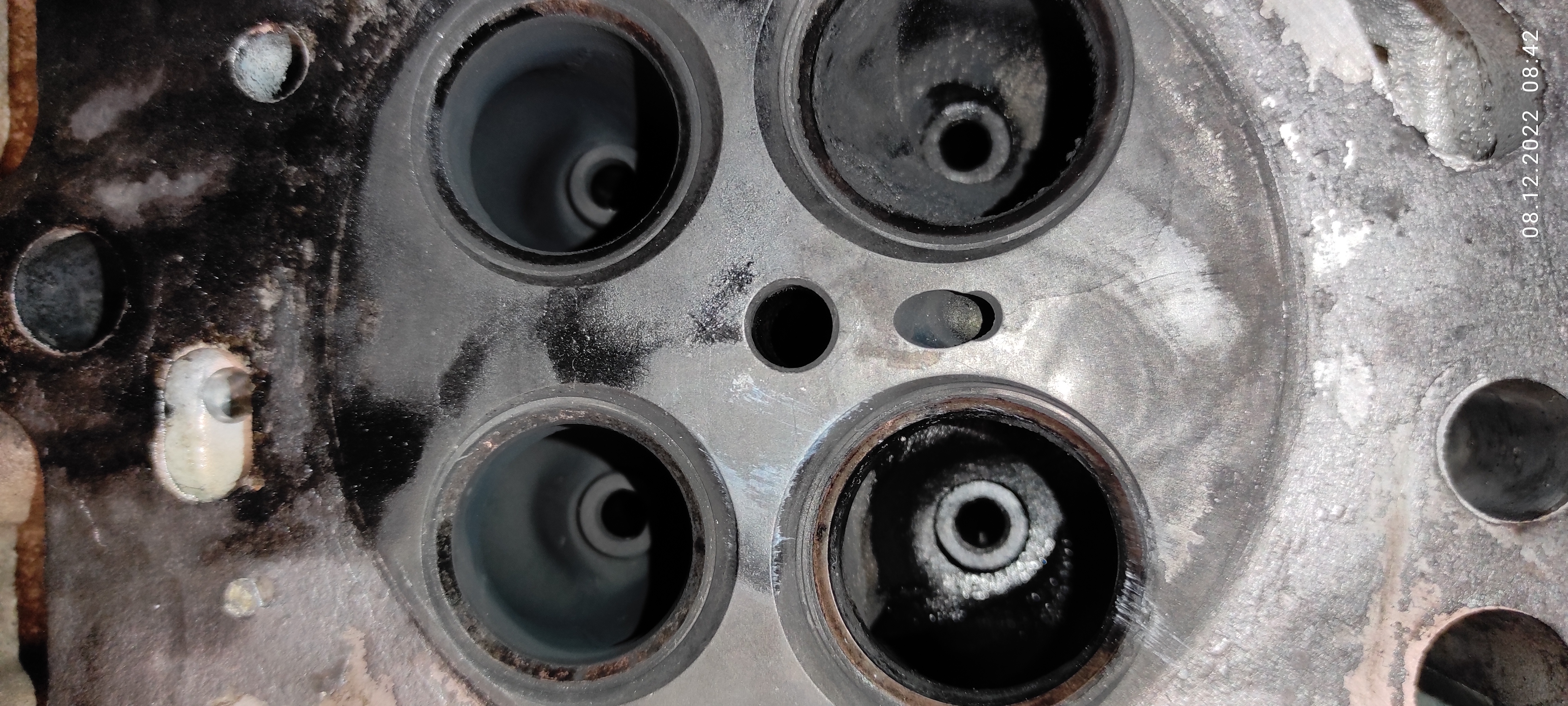

Ну, что, сегодня сняли головку блока, прокладка с виду целая, рассухарили клапана и вот что я там увидел. Под самым крайнем выпуском клапане полость под седлом видно чистый металл до бела, под всеми другими налёт сажи как и положено быть на выхлопе. Видно что под этим крайнем клапане намыто антифризом. Видимо там и где-то и щелканула трещинка. Мои мысли если бы пробило прокладку, то было бы чисто под двумя клапанами, а тут только под одним, под крайним. Завтра повезу на опрессовку, но чуйка подсказывает что дело не в прокладке. Ваши мысли господа! Блин, оригинал стоит 140т.р., что ни хрена не бюджетно. Какую головку посоветуете неоригинал, которые боле-менее ходят. Завтра размещу фотку полости под клапаном, сегодня даже забыл сфоткать с расстройства.

Обещанное фото.

А на этой фотке на выпуске нормально, все черненькие.

Тут лучше самому диагноз не ставить, стоит ГБЦ опрессовать...

Dizel Man писал(а): стоит ГБЦ опрессовать...
что я естественно и сделал, тут как говорится без вариантов. Чуйка меня подвела, голова целая, нашли при опрессовке небольшой дефектик на плоскости как раз возле намытого клапана. Шлифанули 0,03мм. Техническая мойка плюс опрессовка и шлифовка обошлась в 3р. Два часа времени. Оказалось зря кипишевал, думал всё, попал на бабки, :%): готовил себя, так сказать, к худшему. К выходным думаю потихонечку соберём, попутно поменяю холодный вал и четыре рокера, выработка однако. Завтра детали должны уже быть готовы к выдаче.
Его на фото видно...

Неправильно выразился, небольшой дефект был виден при прохождении плоскости.
