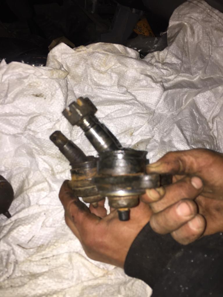

Итак,сегодня получил на одну сторону модернизированные шаровые.
Фото угла в сравнении с штатной. Прошу прощения за фото, фоткали в машине, когда забирал переделанные и отдавал нежеланные.

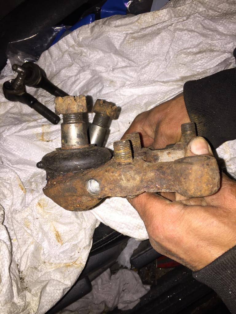

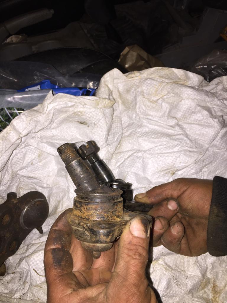

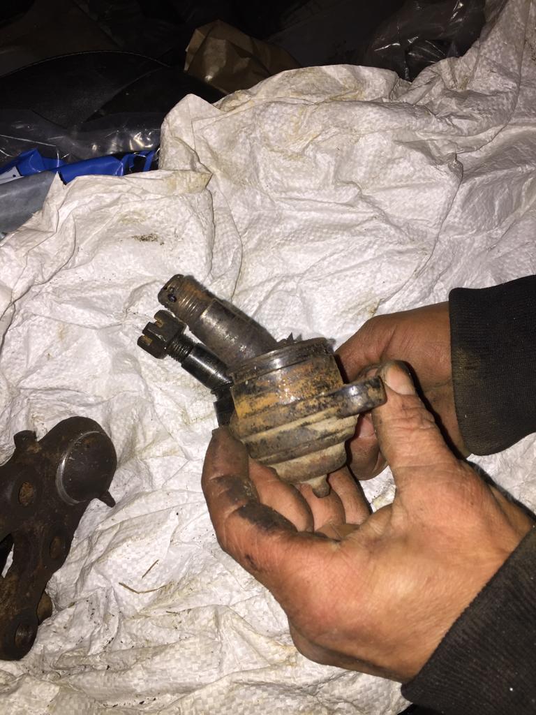

Сделал фото овальной выточки на шаровых, но другим телефоном, но не могу выложить. Попробую потом через шнур и через комп.
Сейчас такой план действий- разбираю левую сторону, где короткая полуось, снимаю полуось, снимаю пыльники, делаю отметки продольного хода полуоси в внутренней гранате, снимаю стандартные шаровые и ставлю модернизированные без пыльников, ставлю полуось с шрусами без пыльников.
Снимаю резиновые ограничители. Снимаю торсион. И смотрю, нет ли где упора или залома в крайних положениях, хватает ли продольного хода полуоси. Нет ли залома при максимальных выворотах руля.
Если нет препятствий, начинаю подрезать металичнские упоры для рычагов, и до такого положения, насколько возможно по шаровым или шрусам. Чтобы упор рычага наступал чуть раньше физического ограничения по шаровым, шрусам или продольного хода полуоси.
Одновременно ставлю проставки под колеса и смотрю, нет ли залома шруса, если я увеличу выворот при переносе сошки и маятника.
Пока так. А дальше будем посмотреть.
Шаровые делал только на одну сторону. Если все будет хорошо, дам команду токарю, сделает на другую сторону. Шаровые он взял для работы.

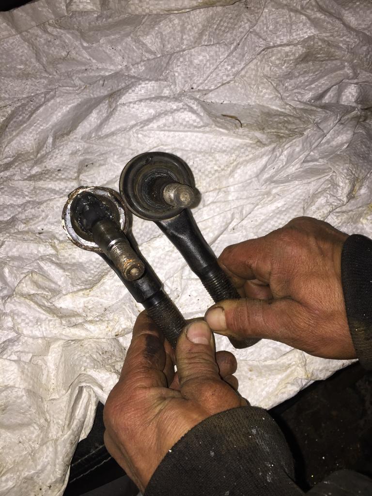

Рулевой наконечник за пределом отбойника уже на около предельном положении.

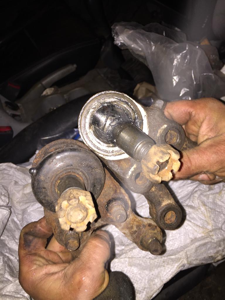

Итак, разобрали левый перед.
Амортизатор и верхний рычаг резьбы прикипели, еле сдёрнули с рычагом 70 см.
Сейчас буду срезать металические упоры ограничители, и срезать и наращивать кронштейн крепления амортизатора к раме.
Сейчас надо пробовать аммортизатор и заказать, утром сборка.
Упоры решил срезать полностью,а уже на другой раме приварю такие, какие нужно. Сейчас не знаю, сколько будет полностью возможный ход подвески.
