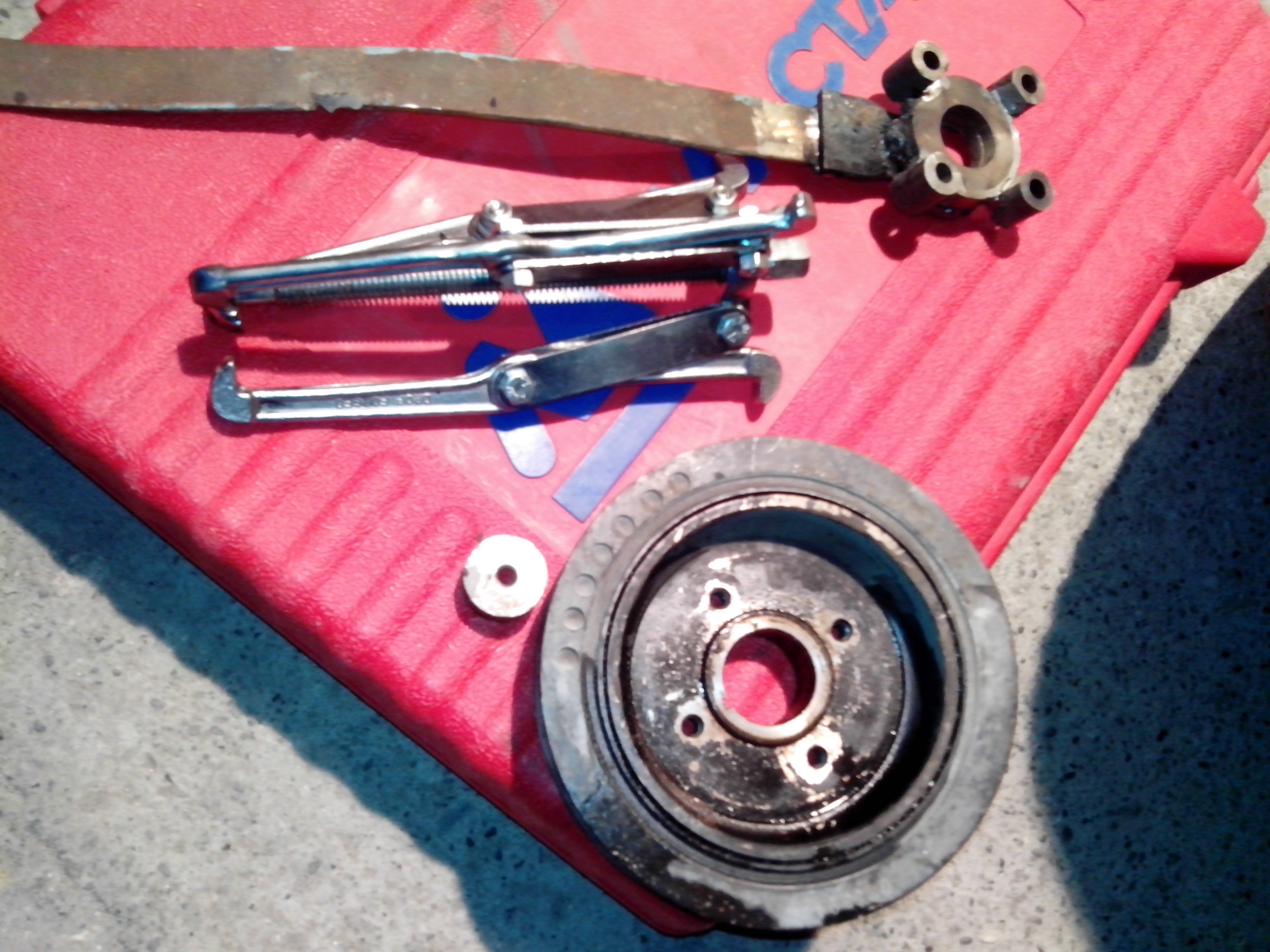

Приспособу для фиксации шкива сделал простейшую, но как оказалось очень эффективную
Общая длина примерно метр, межосевое отверстий - 48 мм, от края до оси - 10 мм, Д отверстий - 8,2 мм.
Только внимательнее с длиной болтов при затягивании, т.к. слишком длинные могут упереться в шестерню ремня ГРМ и, соответственно, болт вы не дотянете 100%. Просто закрутите их до упора без оправки и все увидите.

Приспособа крепится по касательной к болту (см. картинку) и головка на болт накидывается свободно.
Болт откручивается против часовой.

Впервые собрался менять ремень ГРМ. Текущая стадия - снял шкив коленвала. Для откручивания болта коленвала сварил фиксатор коленвала - болт открутил без проблем. Шкив коленвала стягивал съемником - еле стянул (очень туго шел, место для съемника впритык).

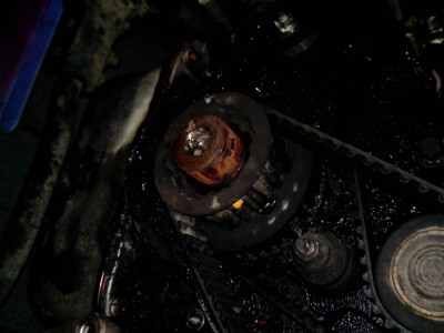

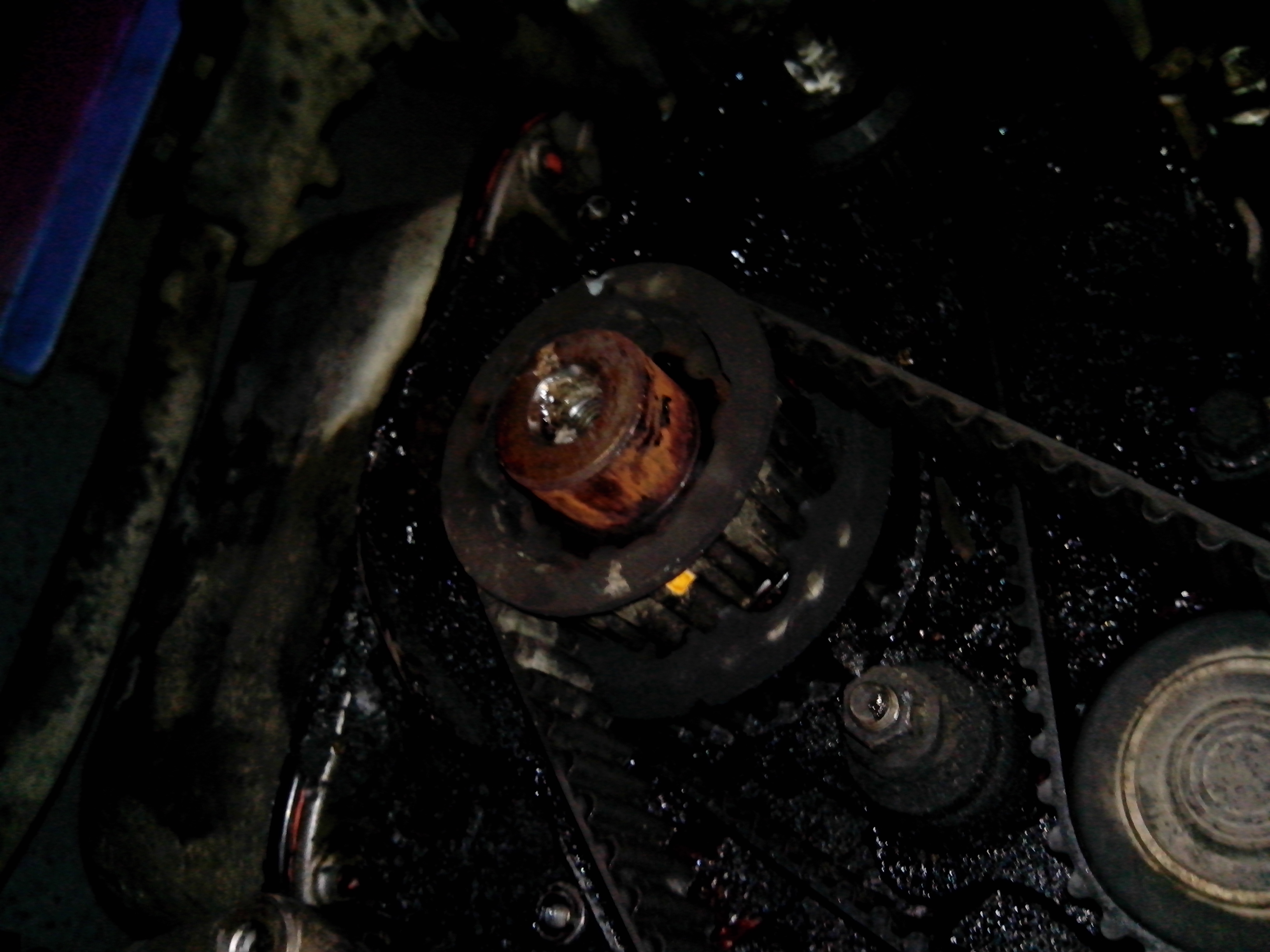

C направление вращения разобрался, снял оба ремня. Сейчас не могу снять первую звездочку с КВ. Съемником уже в двух местах обломал кромку звездочки, замачивал керосином, ВД, охлаждал огнетушителем, грел строительным феном, стоит мертво.
Грешным делом думаю может она как-то крепиться?
Что посоветуете?

про прокрутил - смотря как до этого стояло, но с валами балансиров придется попотеть. Если звездочка неслазит - значит что-то не то делаешь, там натяг, но заходить должна "от руки".
Самое простое: скинуть клапанную крышку, снять ось коромысел. Там 5 болтиков на 12, будешь на место ставить, немного повозиться придется. Болтики выкрути, но из оси недоставай, снимай ось целиком..(Важно, будешь ставить, момент строго по мануалу!!!!). теперь колено можно крутить..поверни его шпонкой вверх ( при ВМТ она стоит на 3 часа), мож шпонка не дает, а мож варено..
