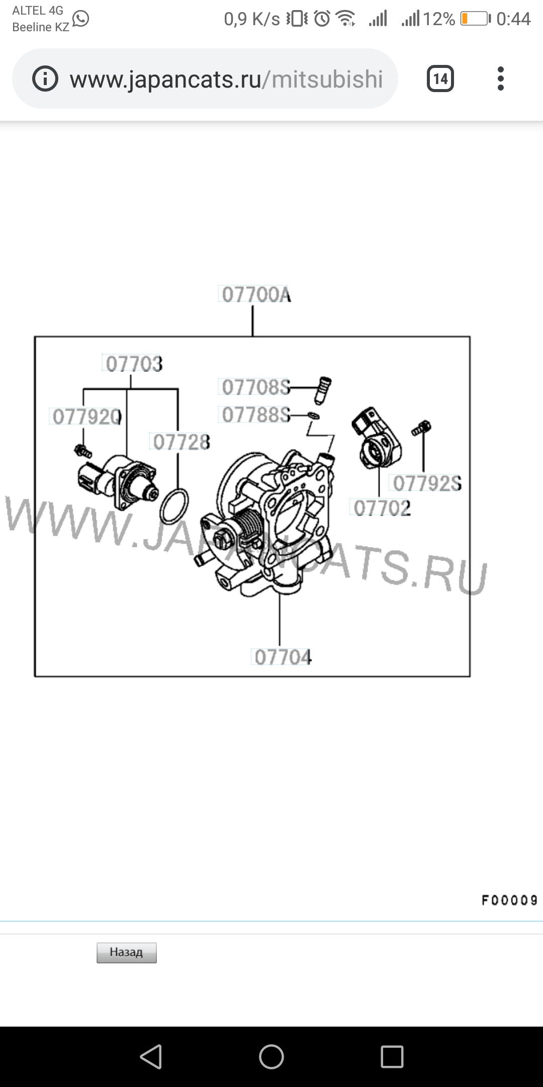

дпдз - это 07702
вот как я проверял и регулировал когда-то: http://www.pajero4x4.ru/bbs/phpBB2/view ... 2#p2072852
в твоем случае, видимо, нужно рхх снять и прочистить как положено, а дпдз проверить и отрегулировать.
возможно, на этом вся история и закончится...
